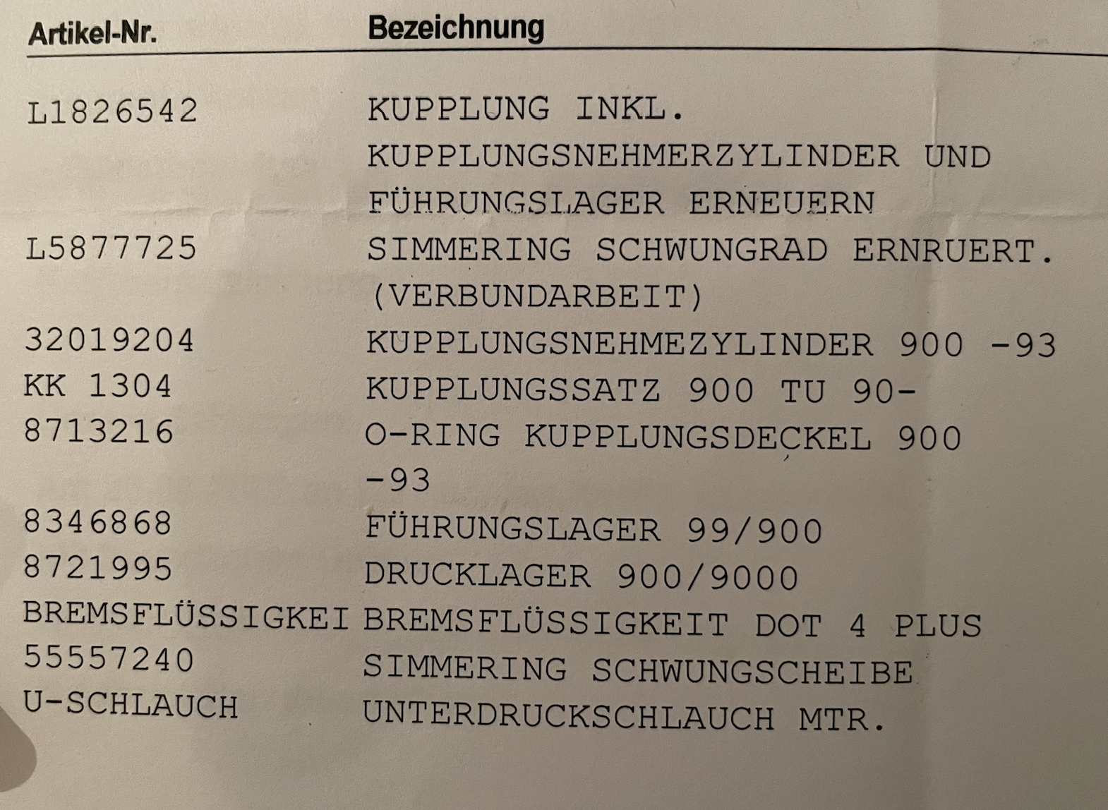

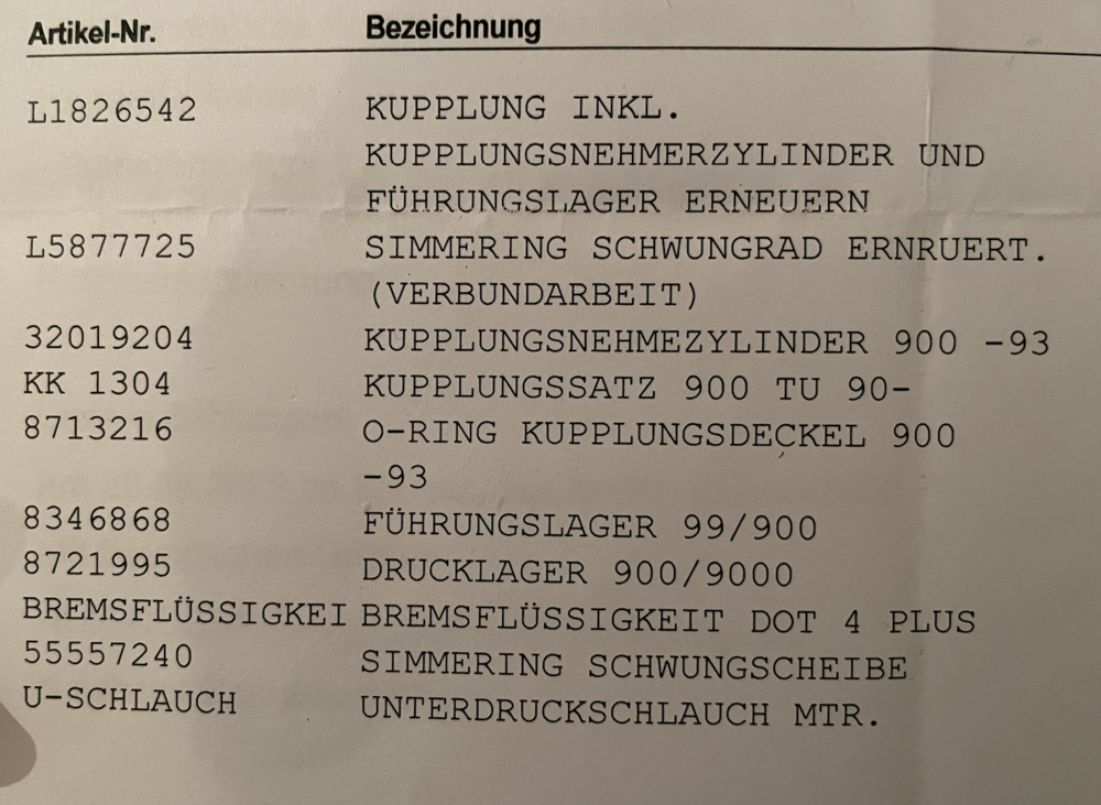

Ich hänge mich mal an diesen Thread dran, da ich identisches Symptom gerade bei mir festgestellt habe. Also Quietschen/Schleifgeräusch im Leerlauf, das beim Treten der Kupplung verschwindet. Könnte dafür noch irgendetwas anderes in Frage kommen, als das Ausrücklager? Das wurde nämlich vor knapp 10.000 km mitsamt Kupplung (und den üblichen Teilen) in der Werkstatt getauscht. Das wäre eine schwer enttäuschend geringe Lebensdauer für das Teil.
Wurde das Pilotlager (steckt in der Schwungscheibe) mit getauscht?
Ist ein Kugellager. Wird gerne vergessen.
Wird auch "Führungslager" genannt, oder? Dann wurde es auch getauscht.
Ja, das wäre das. Okay. Tja. Wäre natürlich ärgerlich, wenn der Kram jetzt schon kaputt wäre. Je nach Teilelieferant kann das aber leider vorkommen. Hatte ich schonmal, da war das Ausrücklager nach ca. 20.000km schon wieder fällig.
Ja, das ist wirklich sehr ärgerlich. Aber Danke fürs mitdenken! Ich werd die Werkstatt mal kontaktieren. Da die auf unsere Wagen spezialisiert ist, könnte sie die miese Qualität ja auch interessieren.
... Da die auf unsere Wagen spezialisiert ist, könnte sie die miese Qualität ja auch interessieren.
Falls die sich regelmäsig damit befassenb, kennen sie die Problematik...:rolleyes:
Meiner macht auch Geräusche bei nicht getretener Kupplung, wenn man sie betätigt ist Ruhe. Und das ist so seitdem er in der Werkstatt war und neue Kupplung, Ausrücklager, Pilotlager und Nehmerzylinder bekommen hat.
Hingebracht habe ich ihn, weil die Geräusche beim Betätigen der Kupplung auftraten....und Ausrücklager und Pilotlager auch wirklich fertig waren.
Dann haben wir ja das gleiche Schicksal. Wobei die Geräusche bei mir relativ sicher erst innerhalb der letzten 1500km entstanden sind. Vorher war mir da nichts aufgefallen. Dann Hin- und Rückfahrt nach Dänemark, wieder Zuhause Motor bei offener Haube laufen gehabt und gedacht: das klingt nicht schön, das ist neu.
