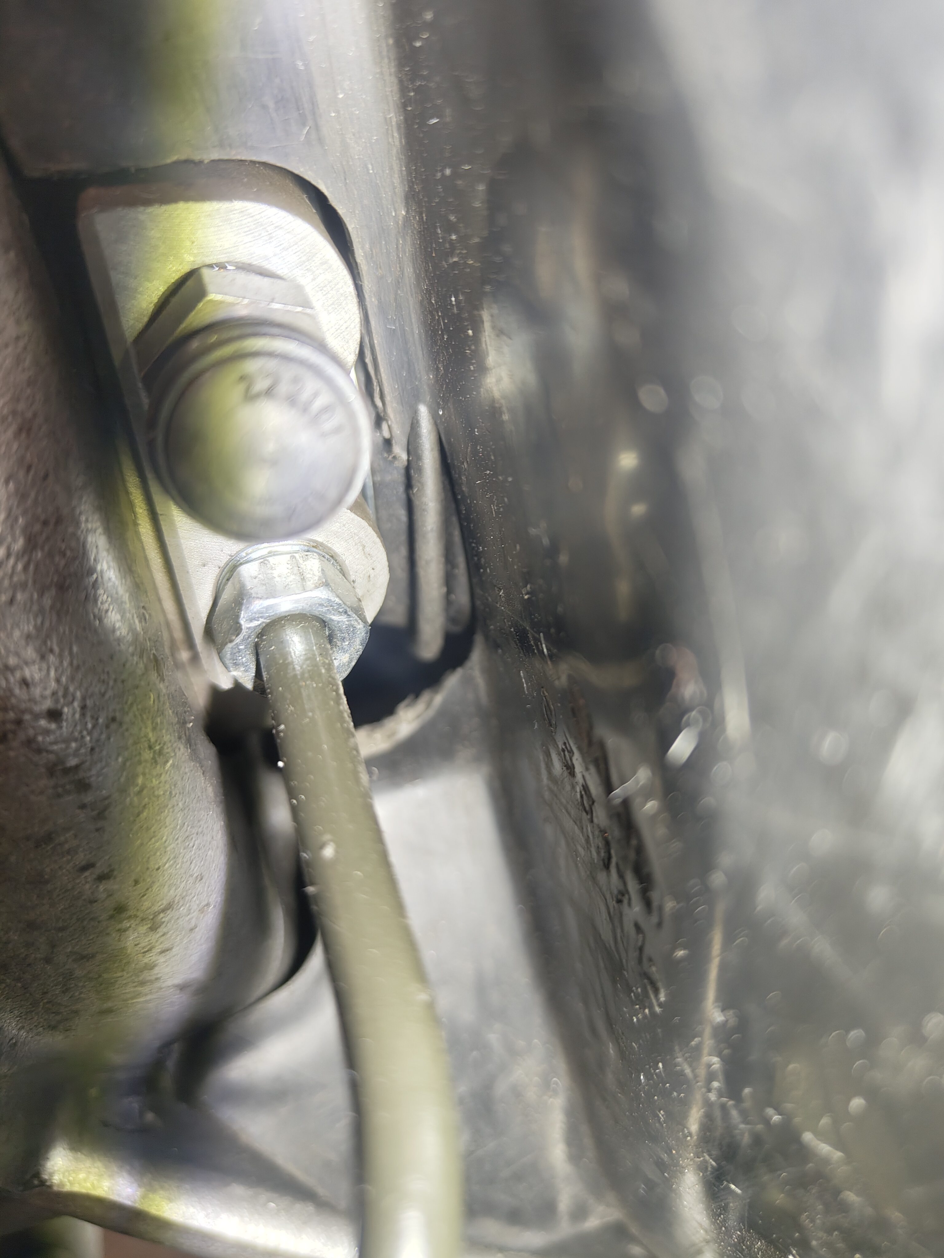

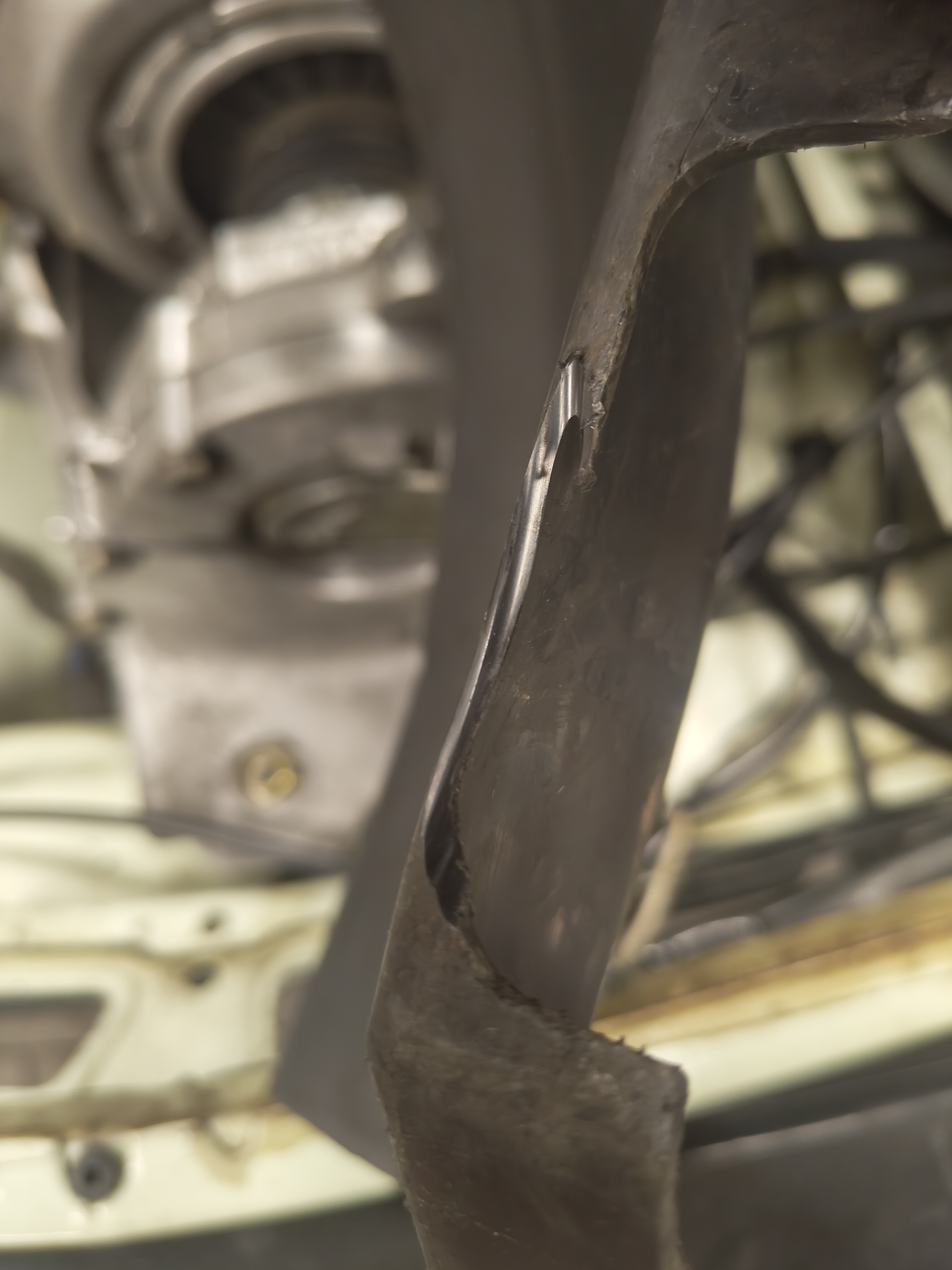

Ich konnte inzwischen die Quelle ermitteln, der Gummibalg des Geberzylinders ist wohl ein gutes Stück größer als zuvor (habe das Altteil leider nicht) und hat daher an der Kupplungsverkleidung gerieben.
Habe die Verkleidung leicht bearbeitet, dass nun Ruhe sein sollte.
