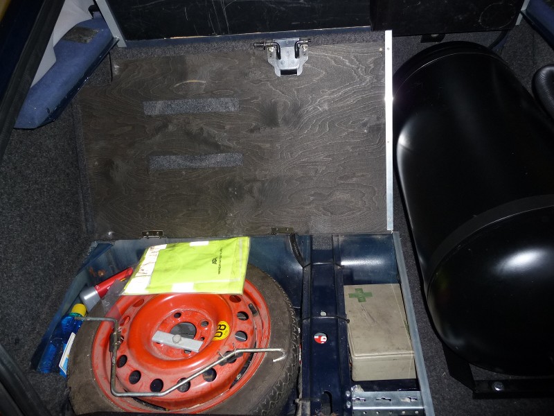

Also ich hab jetzt 80L sprich 64L effektiv im 900er untergebracht mit Durchlademöglichkeit. Es sind an der Stelle sicher noch 15L mehr möglich, aber ich wollte zumindest noch etwas Platz zum Knautschen haben.

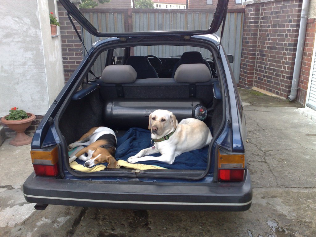

Also bei Mir siehts jetzt so aus! 70L quer. Die anderen beiden Futtertanks, längs zur Fahrbahn (pelzigen Hausgenossen) haben nix mit der Sache zu tun!
