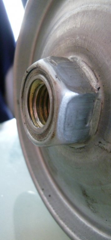

http://www.saab-cars.de/attachments/900-ii-9-3-i/106477-benzinfilter-wechseln-p1030887s.jpg
Eben mal den Filter in Sonnenlicht begutachtet.. der hats hinter sich.
Entweder war die Kerbe ringsrum schon vorher vorhanden oder wurde reingepresst.
Der Kupferring ist komplett verpresst und auch nicht mehr zu gebrauchen.
Ich musste nach den vergeblichen Versuchen am Filter meinen Vater um Hilfe rufen weil ich nicht mehr weggekommen bin, der hat es dann auch mehrmals versucht und es sah so aus als würden sich die Schlüssel gleich verbiegen. Aber nix war.
Am Ende hab ich den alten ..ungern.. wieder eingebaut. Wie gesagt...total bequem angezogen aber dicht aufs erste mal mit den alten absolut vernichteten Dichtungen..
Naja das Auto stinkt gerade trotzdem die Tiefgarage mit Benzingeruch voll als ich da war und die Schellen-Schraube hält den Filter nicht mehr richtig.

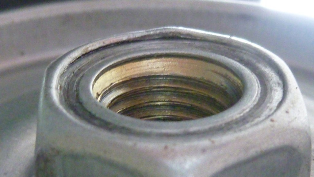

bei der Betrachtung meines Fotos ist mir dieser schwarze Rand negativ aufgefallen und habe nochmal den Filter GANZ genau angeschaut.
http://www.saab-cars.de/attachments/900-ii-9-3-i/106478-benzinfilter-wechseln-p1030889s.jpg
dazu muss man wohl nicht mehr viel sagen... ich schätze der Treibstoff ist hier durchgedrungen. Da kann man die Dichtung auch gerne mit 2000Nm festziehen.
Der Riss(?) war zu beginn an wahrscheinlich auch nicht so ausgeprägt. (Der Treibstoff lief aber IMMER gleich stark.. ich hab da gut und gerne 1-2liter gelassen)
