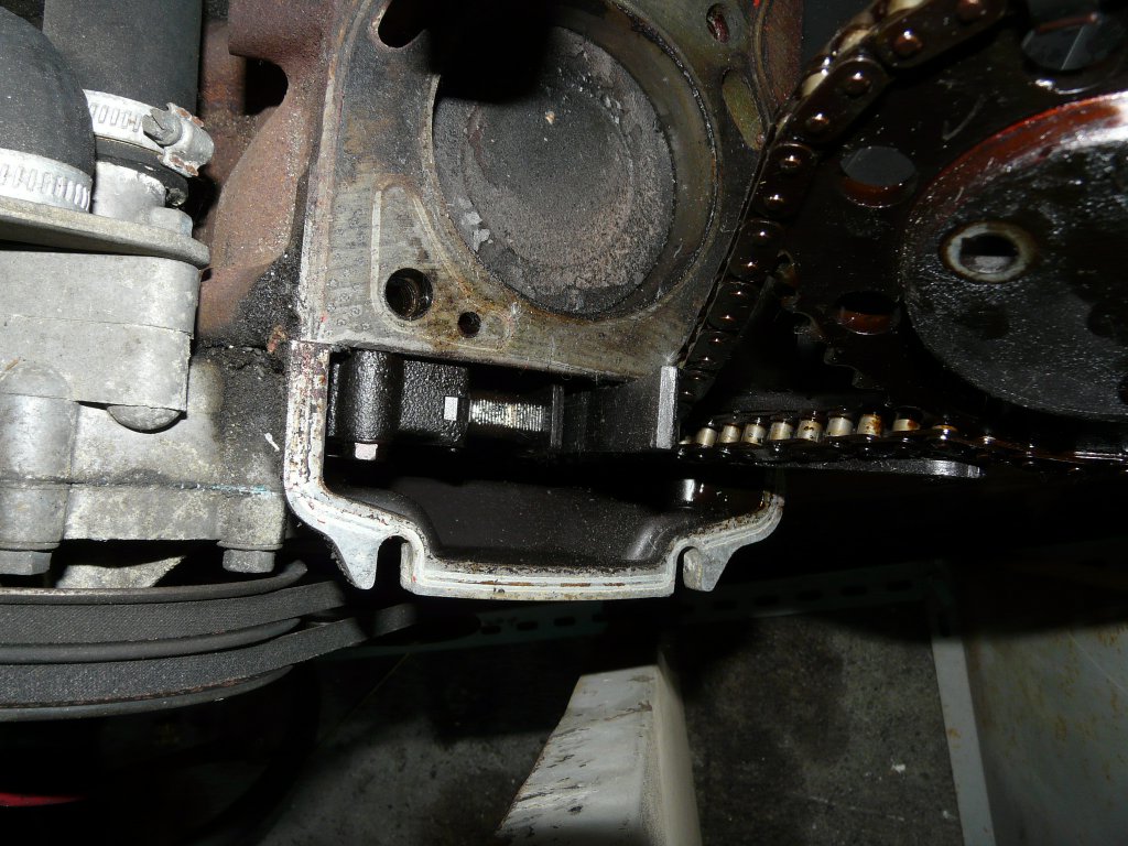

Und woran kann man original und besseres Teil erkennen??
neuere Ausführung :
Hmmm,
wenn ich dein Bild mit meinem Bild Nummer 9 vergleiche, fürchte ich dass bei mir noch der alte Spanner drinn ist.
Ich werde noch ein paar Tage überlegen, wie ich hier vor Ort den Motor doch rauskriegen könnte...
Hmmm,
