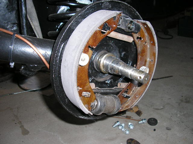

ich bin auch gerade dabei die hinteren Bremsen meines 96 ers nach langer Standzeit wieder zusammenzubauen, komme aber mit der unteren Feder nicht klar....kommt sie von vorn oder hinten rein?
Hat vielleicht jemand ein Bild der hinteren Bremse?
Gruß aus Nürnberg
Die untere Feder auf jeden Fall von hinten einsetzen.
Der kleine Arm an der einen Seite stuetzt sich auf dem Hebel der Handbremse ab.
Von hinten:
http://www.saabnl.nl/techniek/s714r.jpg
http://www.saabforum.nl/viewtopic.php?f=11&t=55972&start=45
http://www.berrydejager.com/media/saab/SAAB96_REMMERIJ_021.jpg
ein Foto
Vielen Dank für die Bilder der hinteren Bremse.
Da hätte ich ja einiges falsch gemacht :eek:

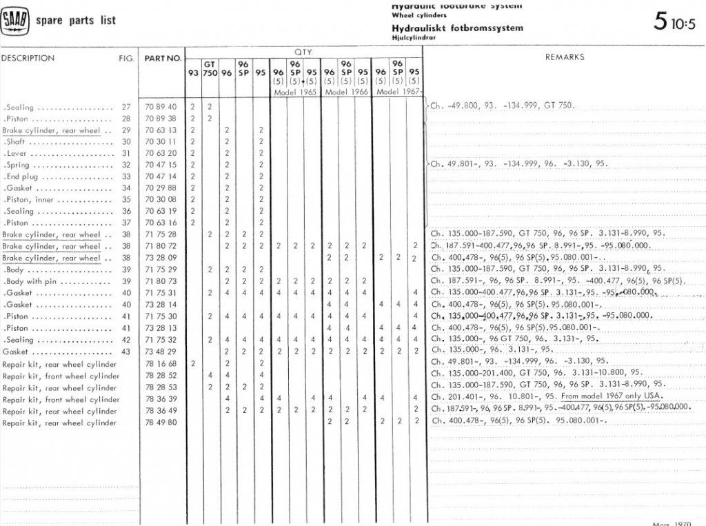

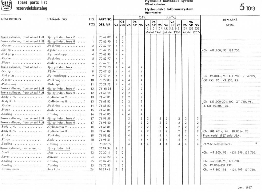

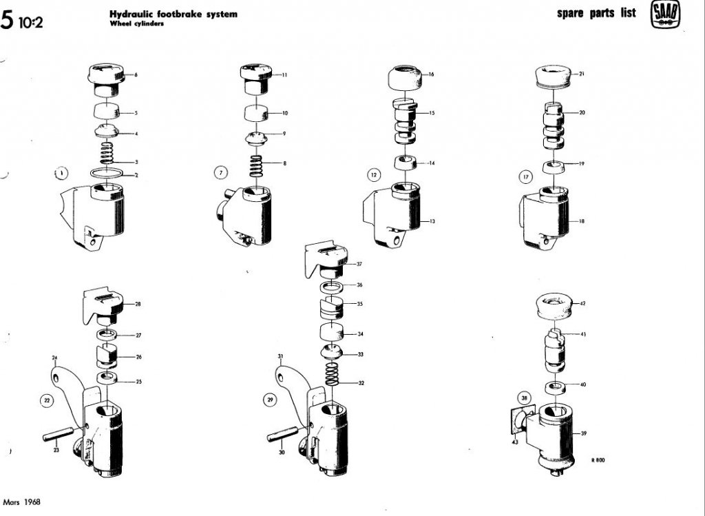

So , ich habe jetzt mal in meiner Ersatzteilliste nachgesehen . Bei den Radbremszylinder scheint es tatsächlich mehmals zu Änderungen gekommen zu sein .
Allerdings ist nicht immer ganz klar , worin die Änderung bestand . Die Radbremszylinder 22 und 29 auf Bild 1 dürften sich zB nur durch ihre "Innereien" unterscheiden , sonst aber wechselweise passen ...
Ich versuche mal , die entsprechenden Seiten einzuscannen , damit Du anhand der VIN wenigstens mal zuordnen kannst, welche an Deinem Wagen verbaut sein sollten .
Im Zweifelsfall kannst Du mal bei auf englische Modelle spezialisierten Teilehändlern nachfragen .
Die hinteren Radbremszylinder vom Saab 92/93 / ( im Bild 1 die Nummer 22 bzw. 29 ) entsprechen zB. mit Ausnahme des Handbremshebels , der aber problemlos vom alten Zylinder übernommen werden kann , denen des MGA - und waren bei den Engländerhändler in meiner Nähe lagernd ...
