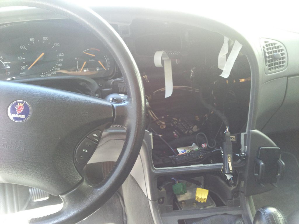

Der Ausbau der Cockpit Blende ist ja weitreichend bekannt falls es Fragen dazu gibt beantworte ich diese gerne.

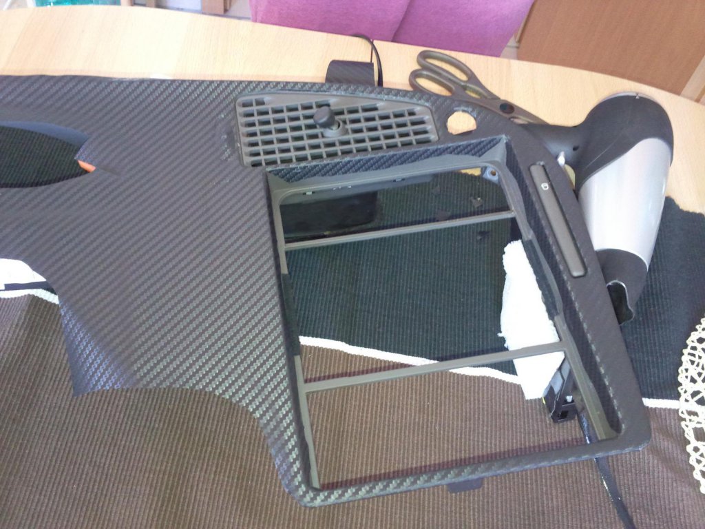

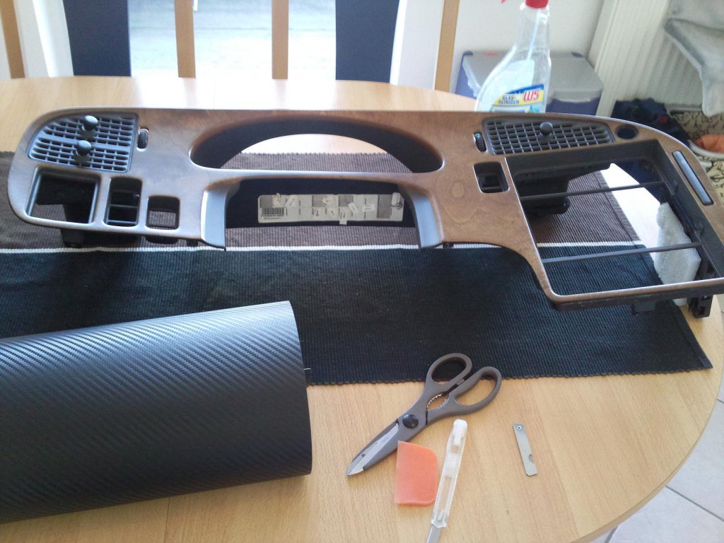

Man sollte am besten zu zweit sein, einen Fön dabei haben und ein Skapelmesser sowie einen Gummi Rakel und viel Geduld.

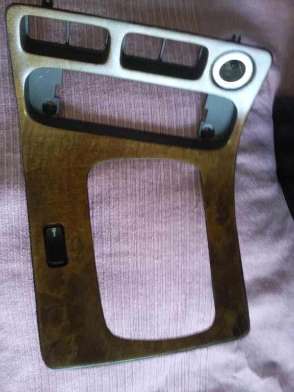

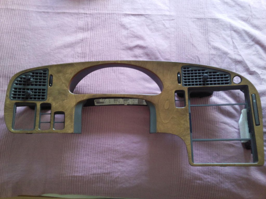

Foto 1 und 2: Cockpitblende noch in Holz

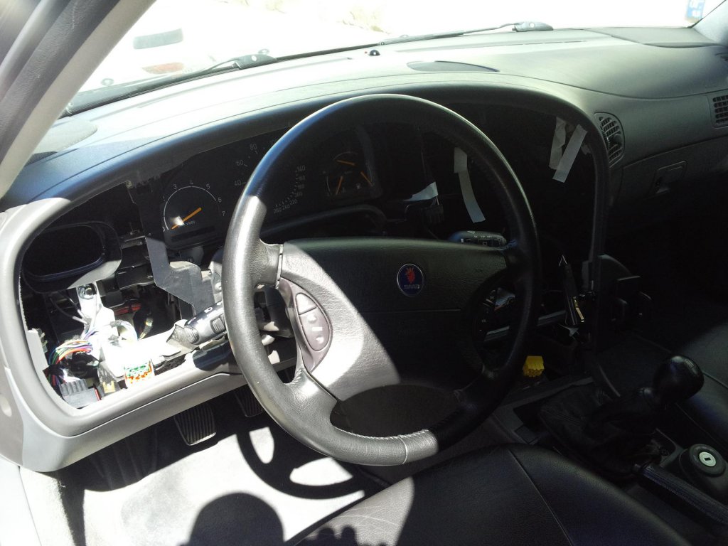

Foto 3 und 4: Cockpit ohne Blende

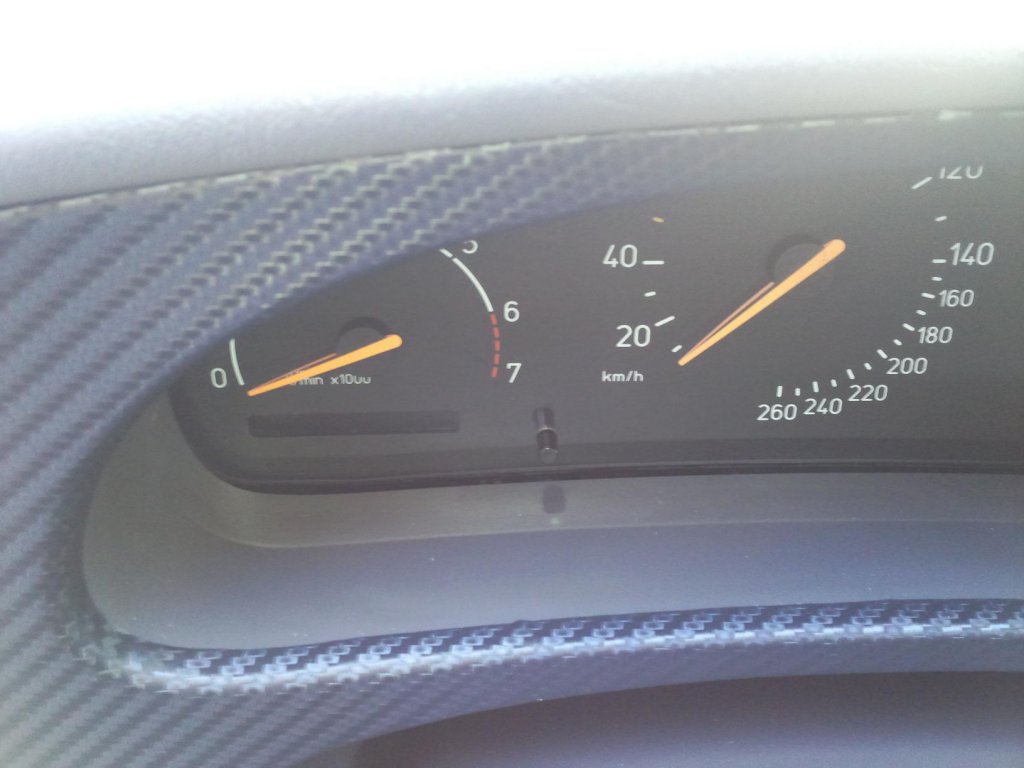

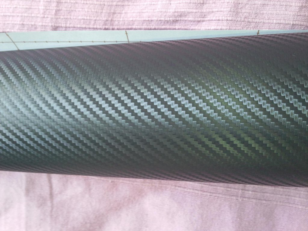

Foto 5: Hier mal ein Bild von der Folie

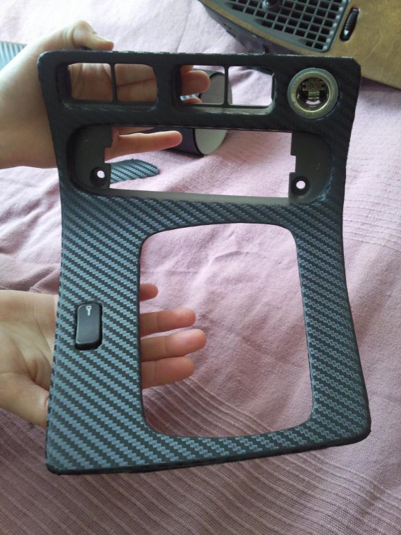

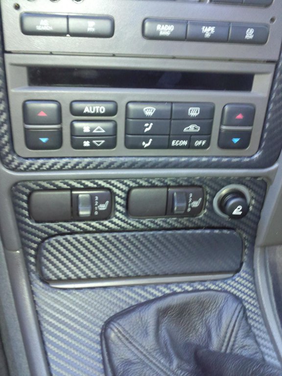

Foto 6 und 7: Die ersten Teile sind fertig

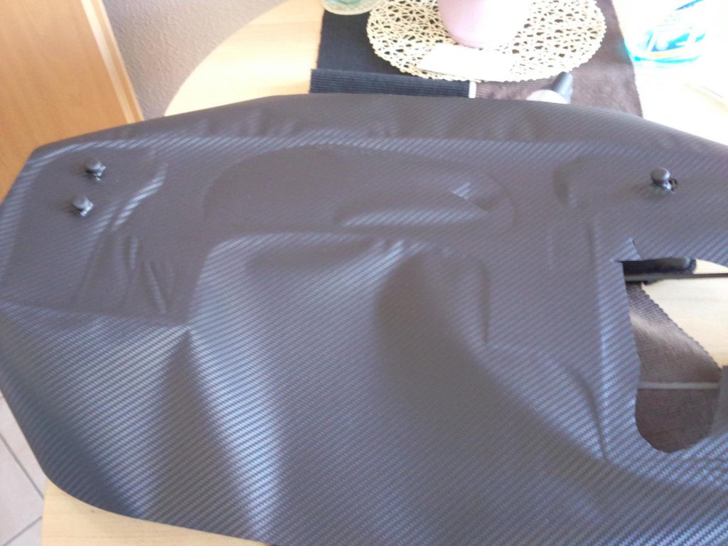

Foto 8, 9 und 10: Nun gehts an schwerste Teil

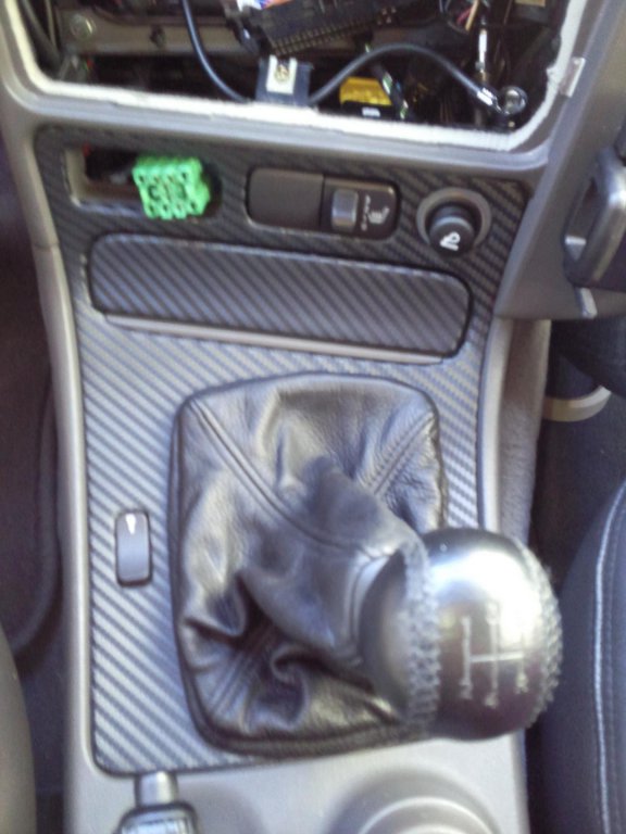

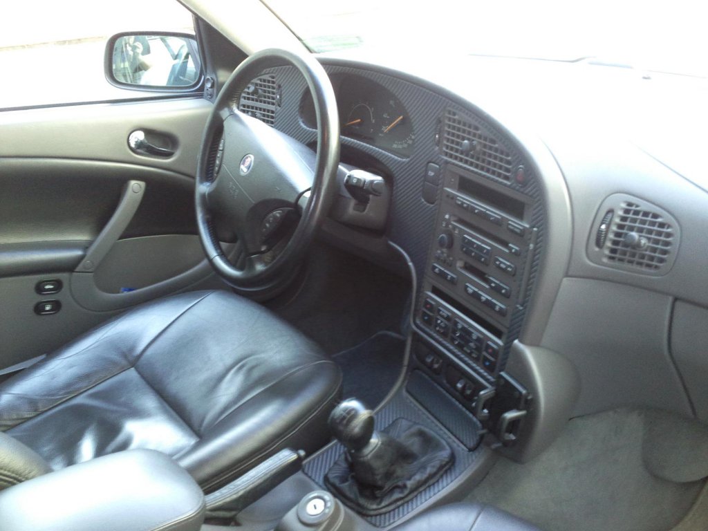

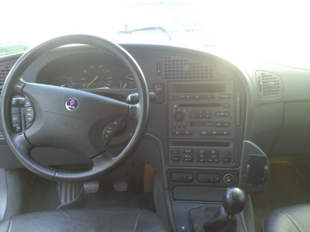

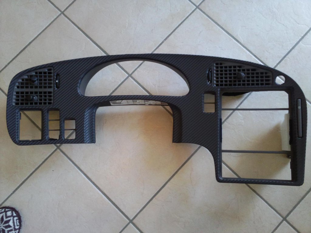

Foto 1 und 2: So die Blende ist fertig
Foto 3: Blende eingebaut

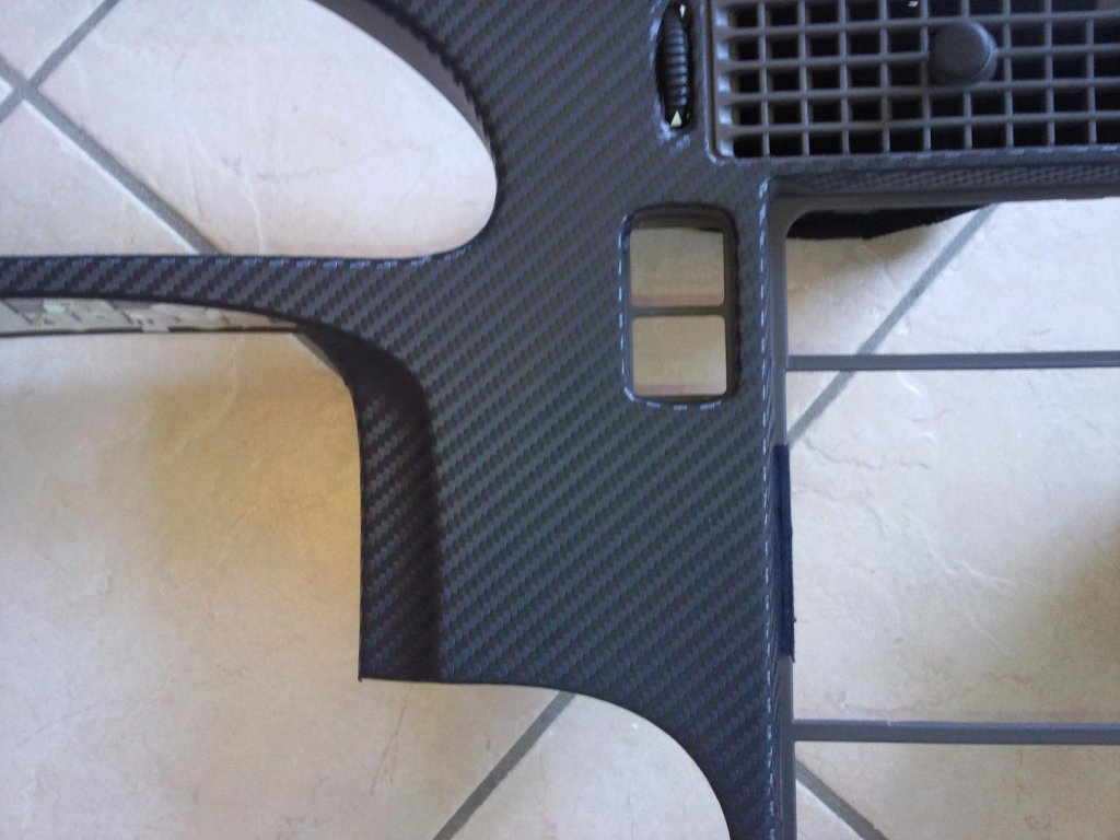

Foto 4 und 5: Detail Ansichten

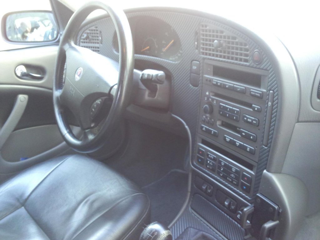

Foto 6 und 7: So mal im eingebauten Zustand
leider ist die Bildqualität nicht die beste im original kommt es viel besser herüber.
Carbon Folie Größe 152x50 gibs bei Ebay für 30 Euro.

hast du super hinbekommen, besonders an den schaltern und lüftungsschlitzen, sind die folien untechiedlich oder hast du nur die webrichtung gedreht ?? Absicht oder zufall?? auf jedenfall eine super alternative !!
Nein das ist reiner Zufall!
Außer an der unteren Konsole da habe ich das falsche Stückchen Folie genommen !

Hab n bissl Bammel davor das Armaturenbrett auszubauen. Sorry für die blöde Frage aber funktioniert alles wieder normal nach dem an- und abstecken.
Respekt! Sieht prima aus. Perfekt wird es, wenn du bei Bild 4 (Beitrag #2) das kleine Teil unten vor dem Schaltknauf (Aschenbecher?) nochmals beklebst und den Winkel anpasst. Mich würde das stören ... nur so als konstruktive Anmerkung :smile:

keine Angst geht alles Problemlos!Außer zum Ende wenns ums rausholen geht muss etwas gezogen werden und dann gequetscht damit es hinterm Lenkrad raus geht.
Kleine Tipp Beschrifte lieber noch alle Stecker damit du weißt wo sie hin kommen
naja leider ist dieses Teil ja ein einzelnes vom Aschenbecher.Und dies hatte ich ausgebaut und im Auto gelassen.
Naja mich stört es nicht da das Carbon und das Grau fast eine Farbe ist.
