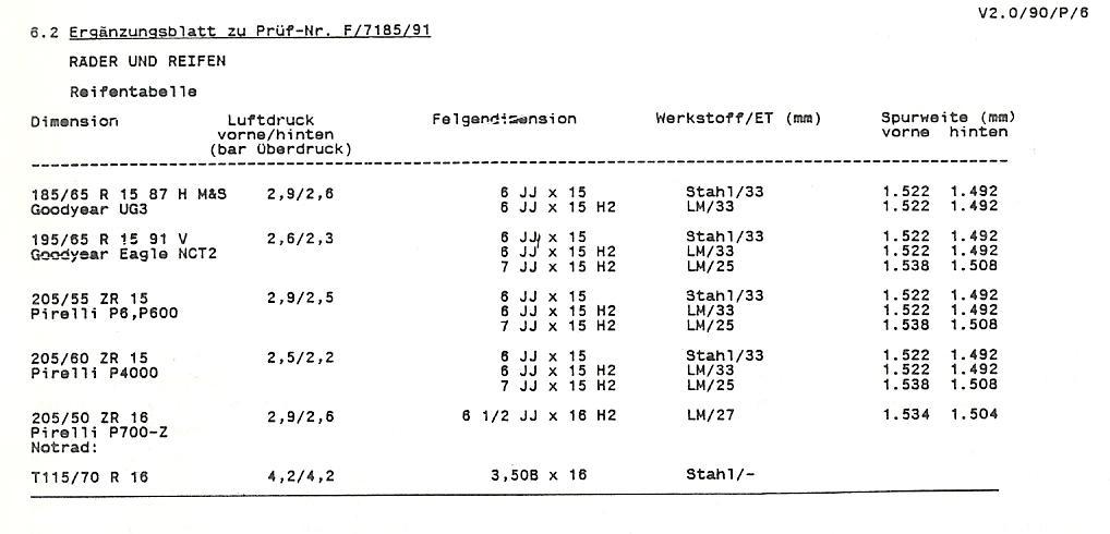

Ok, josef...wo krieg ich denn die Unterlagen her? Oder, falls Du das schneller zur Hand hast: darf ich 205/65/R15 auf meine Standard-Alus ziehen (lassen) und die mit meinem CC fahren?
soviel ich weiss, sind nur 205 - 60 - 15 zugelassen (Abrollumfang)
Und 205 - 55 - 15 (für die älteren CC MOdelle z.B.)...was bei felicad wohl der Fall sein wird...da sind die 205 - 60 - 15 nicht zugelassen (evtl. mit Sondereintrag..)
hier hab ich es jetzt schriftlich (Auszug eines österreichischen Typenscheines) .... Gültigkeit in D ? :cool:
http://www.saab-cars.de/attachment.php?attachmentid=47477&stc=1&d=1272530633
Ärgerlich...dann muß ich ja doch neue kaufen...die 205/65/R15 hätt ich noch da. Dann kommen die eben doch auf den Citroen.
