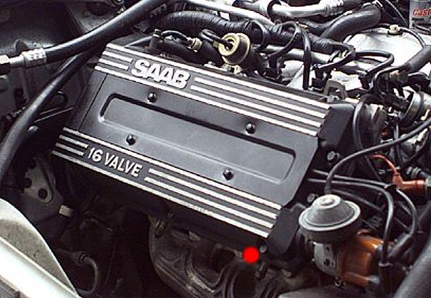

Ach so, die stelle wo es tropft ist ganz rechts, wenn man auf den Zylinderkopf guckt.
Habe es nicht verstanden: WO sammelt sich Öl?
Oder meinst Du möglicherweise die Deckeldichtung, die wird sehr oft "rechts" (Verteilerseite) undicht und das Öl tropft dann lustig auf den Krümmer.
Hört sich gut an klaus, Verteilerseite stimmt, Deckeldichtung klingt auch gut, wusste nicht genau die Bezeichnung...
hab hier noch mal nen Bild von nem Motorraum geklaut und nen roten Punkt eingezeichnet, wo es Tropft... genau dadrunter ist halt der Abgasauslass und die Ölpfütze.
Habe ich also richtig geraten ( die Kopfdichtung ist "eine Etage" tiefer ;-) )
Also benötigst Du demnächst eine neue Deckeldichtung, und weil Du gerade so schön dabei bist, den O-Ring vom Verteiler, kostet zusammen ca. 25 EUR.
Viel Spass beim wechseln.
