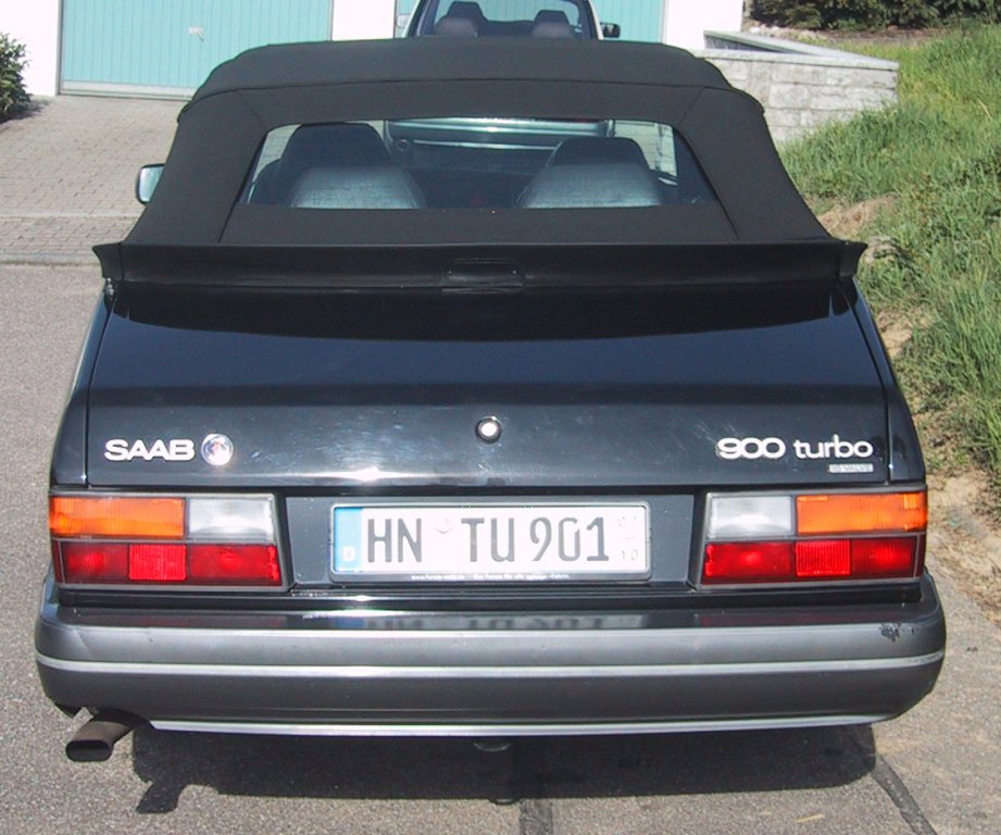

Mein Cabrio ist der Turbo 16 V hat aber keine Embelme außer das Saab Logo auf dem Kofferraumdeckel.
Bei Deinem Cabrio sollte das so aussehen (Bsp. MY 1991)

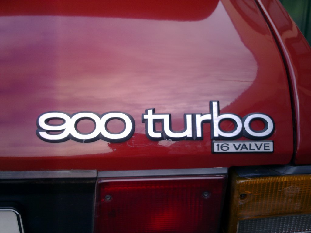

(Bei MY BIS 1987 stand das "16Valve" abweichend hiervon rechts vom Nummernschild.)
Allerdings in anderer Anordnung, mit etwas größerer '16' und darunter angeordnetem 'valve'.

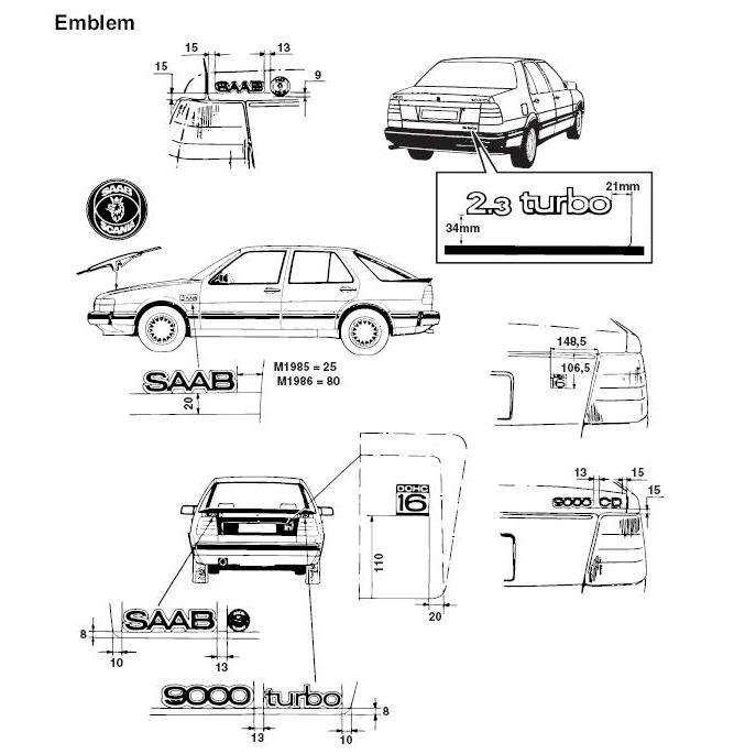

zumindest 9000er Handbuch gibt es die korrekten Maße für die Embleme!

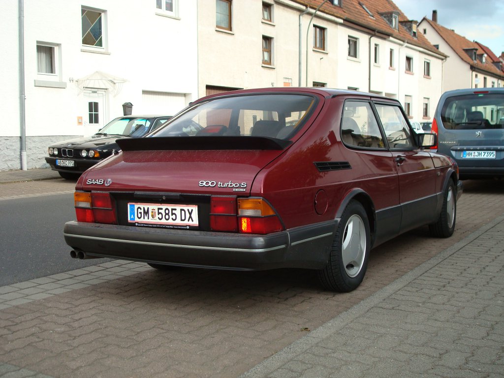

Meine heutige Eigenkreation, ok, noch ausbaufähig und aus der Erinnerung geklebt:

Falls Du Dir die Schriftzüge besorgst, könnte ich dann die Maße beisteuern, was wo mit welchem Abstand aufgeklebt wird.

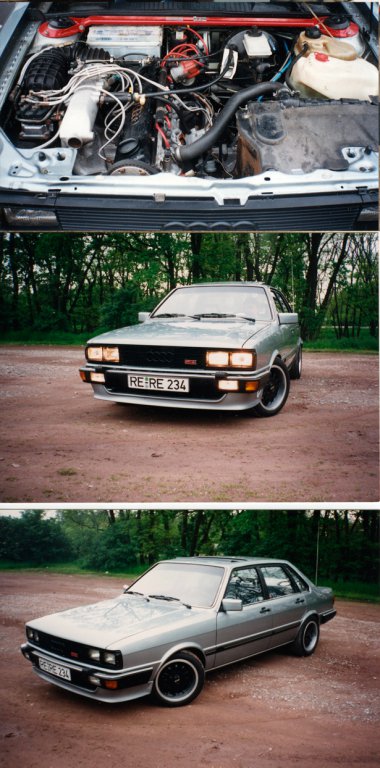

So fuhr ich damals einen Audi 80 - 5-S mit Serie 115 PS-.
Nur meiner hatte einen 2,2 E mit 110KW, laut Prüfstand.
16V GTI Fahrer blieb nur noch ein nervöses Zucken.:biggrin:

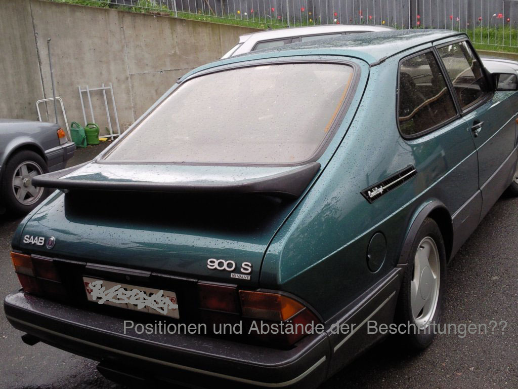

Super der Fred - sobald ich das Saab/Scania Emblem geliefert kriege, möchte ich die SAAB 900S/16 valve Schildchen endlich an korrekten Positionen anbringen - so wie auf dem Foto. Hat jemand vom 900S eine vermasste Vorlage wie die vom 9000er von tapeworm gepostet?

hehe - das ist ja zufall! dann bin ich ja grad an den richtigen geraten - kannst mal nachmessen?? :biggrin:
@regio-rider
ja, aber nur in einer Woche :eek:
Bin Momentan am SAAB zaehlen in den Ferien in Shanghai und da stehen nicht viel SAABs, hab erst 2 gesehen und aeltere Autos als 10 Jahre gibt es hier nicht :redface:
Das dürfte damals insbesondere die durch die Kats auf 129 PS reduzierten 16Vs betroffen haben (Ohne Kat 139 PS). Die Leistungsangabe von VW war sogar eher als zu optimistisch zu betrachten (Eher 120-125 PS).
Ich kann mich noch gut daran erinnern, dass Tuner wie Dennert und Co. erst mal Feinarbeit leisten mussten, um überhaupt die angegebenen Serienwerte zu erreichen.
Kein Wunder, dass Du denen so deutlich weggefahren bist. :biggrin:
