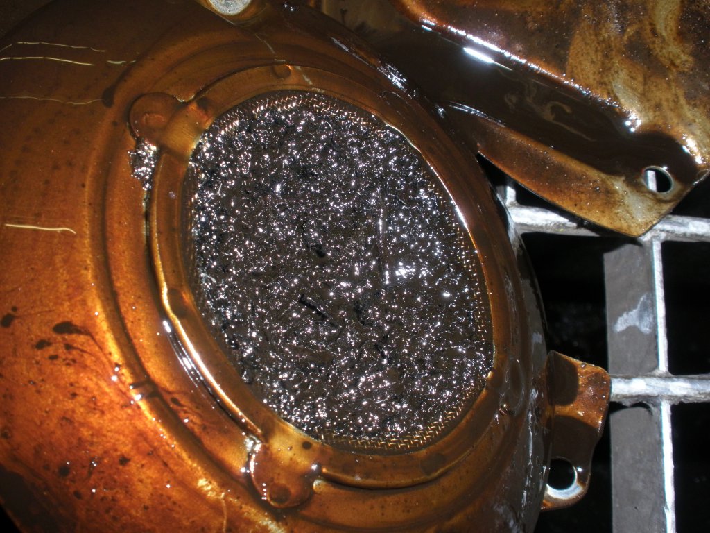

Hallo liebe Saab freunde,
wieder einmal ist ein Abend rum und nun weiß ich, warum die Öllampe ab und zu geflackert hat. Das Ölsieb ist halbkugelförmig nach innen gewölbt!
Jetzt weiß ich warum mein Vater beim Käfer sich immer über das rausschraub-bare Ölsieb gefreut hat!
Der Motor hatte noch Öldruck und lief ( und läuft zukünftig hoffentlich noch) ohne Geräusche !!!

Es handelt sich bei der "Verstopfung" hauptsächlich um Reste von Dichtmasse! ca. 2 cm stark!!! Da ist die Ölqualität egal glaube ich. Unten in der Wanne war noch 3 cm Ölschlamm.
Der Vorbisitzer hat noch mal 6 Liter ( ! ) drauf gekippt weil die Lampe ja zeitweise leuchtete. Bin nicht mehr viel gefahren. Zylinderkopfdichtung war auch durch. Hatte schon gedacht ich hätte beim ZKD tausch etwas falsch gemacht...
der Motor wurde übrigens zu DM zeiten für 10.000 DM überholt. Dazu ist aber warscheinlich nicht mal der O-Ring Ölpumpe neu gekommen....
