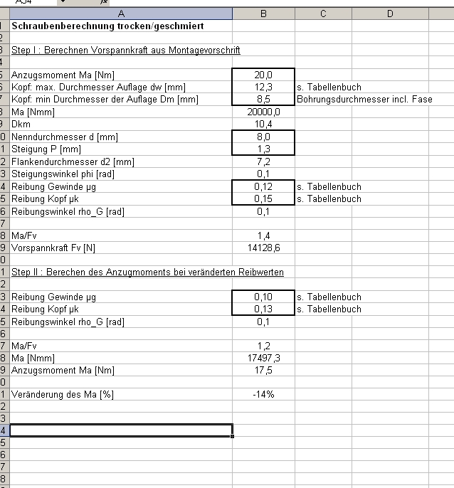

Wie war das nochmal mit den veränderten Reibwerten und Flächenpressung.
Kann man bei leicht gefettet oder geölten Schraubverbindungen generell sagen 30% weniger Drehmomentwert einstellen.:confused:
nein. Würde mit dem vorgeschriebenen Anziehmoment bei trockener Schraube zurückrechnen auf die geforderte Vorspannkraft (Reibung im Gewinde und unter Kopf aus Tabellenbüchern) und dann mit dieser geforderten Vorspannkraft das erforderliche Anzugsmoment bei geölter Schraube rechnen.

Hab mal anhand einer M8 Schraube gerechnet und komme auf -14%, siehe Excel im Anhang. Hängt von vielen Faktoren ab und sollte daher individuell nachgerechnet werden mit Werten aus nem gescheiten Tabellenbuch.
Meine Excel Datei kann man dazu freilich anpassen.
