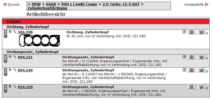

Bin am Bestellliste zusammenstellen und hoffe, Ihr könnt mir bestätigen, dass ich die richtigen Dichtungen bestelle :confused::
B 202 Turbo 16 S, MY91; Mot.Nr.: M 005869
Dichtungssatz Zylinderkopf: Bestell-Nr.: 894.258

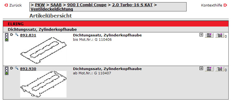

Ventideckeldichtung: Bestell-Nr.: 892.930

Ich nehme an, die Motorennummern beginnen mit einem neuen Buchstaben wieder von vorn.. Also meine mit "M" kommt nach G oder J.. :redface:

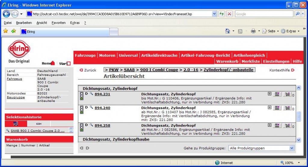

Sorry der Nachfrage: Kann mir jemand bestätigen, dass ich das richtige Dichtungsmaterial für meinen 900er bestelle und ist es sinnvoll, den gesamten ZK_Dichtungssatz beil Elring zu bestellen?
Vielen Dank und Gruss HP
Hilft Dir auf Deine Frage nicht wirklich weiter, aber vielleicht findest Du auf Deiner Suchseite auch die Saab-Referenz-Nr. ?:
Aber, im EPC steht für die ZKD nur eine Sorte, nämlich eine alte Saab-Teile-Nr. (NLS, nicht mehr lieferbar 7561301) und eine neue (use) 9181348 ,angegeben für alle B202 von 1990 bis 1994.
Nur bei der Dichtung des Ventildeckels gab es anscheinend erst mal 2 Sorten, bis L 015907 und ab dieser Nr., aber beide sind NLS und beide dann ersetzt durch die 9483181.
