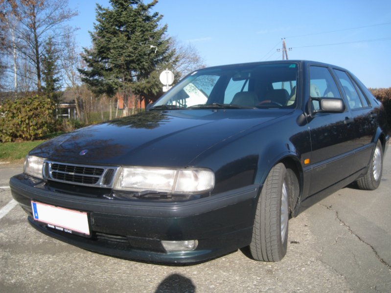

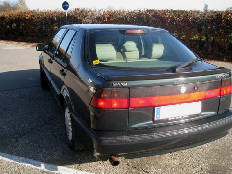

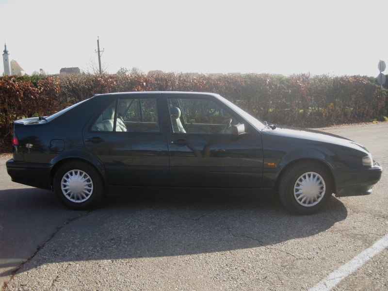

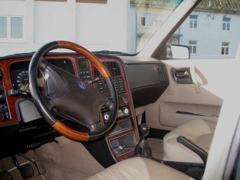

Hier mal 4 Bilder. Bin ja mit dem Wagen - nach gefühlten 2 Jahren als erster - durch die Waschanlage gefahren. Über den Zierleisten an der Seite und vor dfem Heckspoiler ging der Schmodder von alleine nicht raus.
http://www.flickr.com/photos/13508295@N07/sets/72157624332896883/
