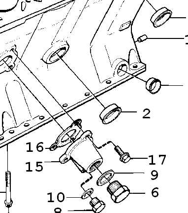

Hallo Gemeinde,
1. - kann mir mal jemand sagen, wo ich den Stopfen (2) her bekomme? Habe bei scandix und bei Saab-ersatzteile schon geschaut aber nix gefunden bei dem ich sicher sein kann, dass es der richtige Durchmesser ist. Die E-Nummer müsste laut EPC Liste 9116757 sein.
2. - kann es sein, das Teil Nummer (15) an meinen Motorblock nicht(mehr) vorhanden ist?
Meine Fahrzeug 901 LPT Bj 92
Gruss und Danke, Manu!

zum Örtlichen kann man leider nicht gehen! :frown: schade, ist aber so. Und im Zubehör gibt es das ja nicht. Werde dann wohl am Montag bei dem Einen oder Anderen* anrufen. Der Durchmesser müsste doch bei 42mm liegen, oder (man kommt da mit dem Messschieber sooo schlecht ran)

dann wäre da übrigens noch die Frage 2

zu 2.) doch - den deckel hast du an deinem motorblock! versteckt unter dem auslasskrümmer...

Wenn gar nix geht, kann man immer noch ein Normteil DIN 443-A einsetzen:
Edit: zumindest den 28mm Stopfen, 41mm ist nicht genormt

Nur ganz kurz zu den Froststopfen N° 2, die unter dem Auspuffkrümmer sitzen und nach Jahren gern mal durchrosten: Der Durchmesser liegt im Bereich 41,3 bis 41,5 mm. Teils sind sie angeblich nur schwierig aufzutreiben. Hilfreich ist hier zu wissen, dass der Motor des 900ers ursprünglich von Triumph ist. Die Froststopfen gibt es für wenig Geld und sofort lieferbar bei Händlern für englische Klassiker. Habe aktuell z.B. welche bei Heuten gekauft für 1,64 EUR das Stück. Da kann man nicht meckern.
