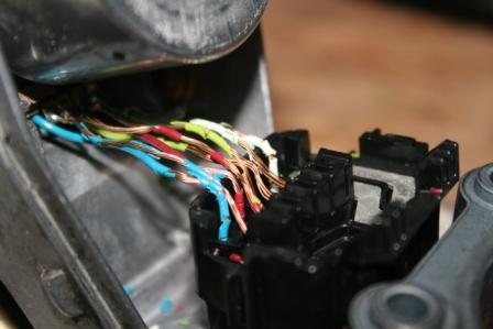

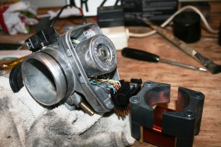

Ich glaube ich habe den Fehler gefunden, siehe hier: Nun müssen "nur noch" die Kabel geflickt werden. Gruß Elmar
was ist da denn abgegangen?? Ja ja, die Isolierung, ist klar. Aber wie kommt sowas?
  • Mitglied
Ich denke mal "Verschleiß". Kunststoffe, speziell Weichkunststoffe sind Temperaturemfindlich. Die Temperaturen im Drosselklappengehäuse ist zumeist nicht niedrig, u.a. läuft auch Kühlflüssigkeit durch. Dauerhafte hohe Temperaturen (bei mir ca. 250tkm) schädigen die Isolation. Diese wird brüchig und irgendwann nicht mehr vorhanden. Wenn man so will ein "Konstruktions- bzw. Materialauswahlfehler" Gruß Elmar
Cool......sieht aus wie der Kabelbaum meines alten 86er 900 :rolleyes: Hmm, ich glaube ich mach die DroKla die ich noch im Keller liegen habe am WE auch mal auf....
Das mit der DroKla und den Kabeln ist ein altes 9-5 Problem. Die Bescheibung hierzu wurde mal mit Rep-Anleitung vor ca. 4-5 Jahren gepostet. Ich hab´s jetzt aber nicht extra rausgesucht. lg Denny
[quote name='OlympiaP2']Nun müssen "nur noch" die Kabel geflickt werden. [/QUOTE] da solltest du aber "mit gefühl" ran. bei meinem hab ich das nach nur 4 jahren gemacht. die isolierungen brechen dir alle weg. schrumpfschlauch also bis ganz nachhinten auf die kabel schieben. naja ok, viel mehr kann bei dir ja nicht mehr wegbrechen ;)
[quote name='OlympiaP2']Ich glaube ich habe den Fehler gefunden, siehe hier: Nun müssen "nur noch" die Kabel geflickt werden.[/QUOTE]Aua. Wozu gibt es eigentlich Kabel mit temperaturfester Isolation wie Silikon oder Gewebe?! Na dann viel Erfolg. Hast du geeignetes Ersatzmaterial?
[quote name='Flemming']Aua. Wozu gibt es eigentlich Kabel mit temperaturfester Isolation wie Silikon oder Gewebe?! [/QUOTE] gegenfrage: wozu gibts bleifreies lötzinn oder autolacke auf wasserbasis? :redface:
Um die raren Bleiresourcen zu schonen :biggrin: Aber bei diesen Kabeln geht/ging es vermutlich primär nur um Kosten. Es waren ja keine Feuerfesten Isolationen gefragt, die wiederum häufig Umweltschädlich (tolles Wort) sind.
  • Mitglied
Es hätte so schön sein können: Die Kabel wurden geflickt und ich habe die Droka wieder eingebaut: Erstes Phänomen: Die Droka ist sofort nach Einschaltung der Zündung in den Limp home Modus gegangen, was sie vorher nicht gemacht hat. Zweites Phänomen: Alles beim Alten, nach ca. 10 km Stadtfahrt fängt das Ruckel wieder an. Genauso stark wie vorher mit der gleichen Intensität. Bin wirklich ratlos, was ich jetzt noch machen soll.
