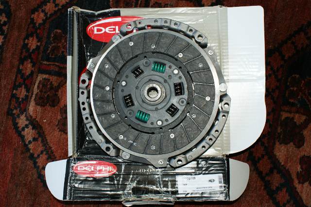

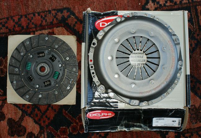

Heute ist mein in der Bucht gekauftes Kupplungskit angekommen: Delphi Borg & Beck Nr.: HK06449, auf dem Kupplungsautomaten ist noch Sachs eingeprägt.
Die Druckplatte hat 228mm Durchmesser, sollte also passen für einen 1990er mit Fahrgestellnummer ab "Lxxx".
Die Reibscheibe mit der Art.-Nr. Delph B&B HB06447 hat ca. 215mm Durchmesser, ist also deutlich kleiner als die Auflagefläche. In einem alten Thread hatte jemand geschrieben, das solle so sein.
Ist das die richtige Druckplatte und Kupplungsscheibe für eínen 900 Turbo Bj 1990 mit der "großen" Kupplung?

...ja
in der Tat, die ist richtig !!!:biggrin:

Das was hier meist als Druckplatte bezeichnet wird. Die Einheit aus Kupplungsdeckel, Tellerfeder und Druckring.

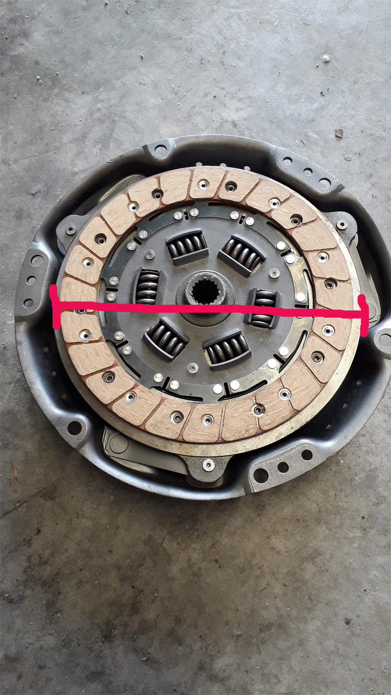

ich hänge mich hier mal dran, obwohl es um einen 1983iger 8V Turbo geht:
Lt. Handbuch** soll die Kupplung einen Durchmesser von 216mm haben.
=>Ist damit der Außendurchmesser der Druckfläche gemeint?
20210330_122024.thumb.jpg.e1db81a9cf8e3151997c167b13c6c7d1.jpg 20210330_111114Kopie.thumb.jpg.063183915ddb0492064a862994196cac.jpg
(gemessener Außendm: 216mm, Innendm.: 145mm, Reibscheibe Außendm. 108mm)

Die Belagscheibe soll außen 215mm haben und der Lochkreis für die 6 Befestigungsschrauben der Druckplatte muss 250 mm betragen (ab MY 1990 255mm - passt bei Dir nicht)
Wenn die Amis 1mm mehr angeben liegt´s an der Zoll/ mm - Umrechnung, und wenn Du 1mm mehr misst , liegt es an dem Wunsch dieses Messergebnis zu erzielen
Ja, ja... wer mist mist Mist...:redface:
Die Belagscheibe hat natürlich 208mm, d.h. zu klein...
Lochkreis ist aber 250mm

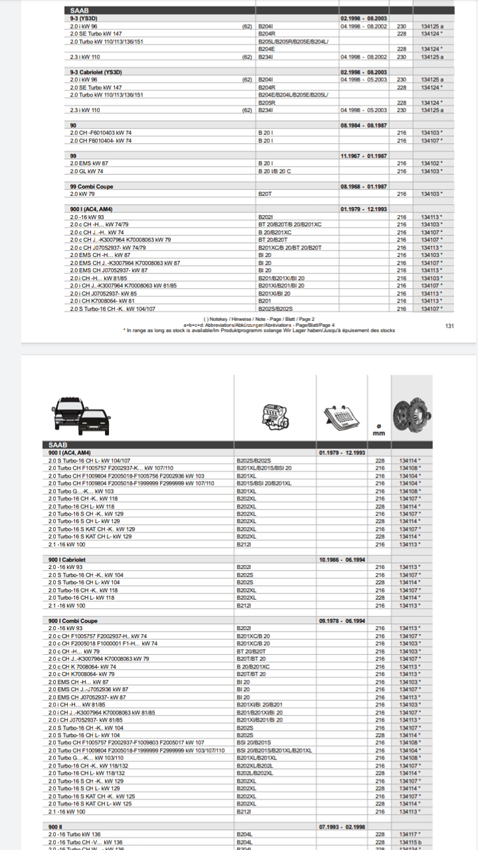

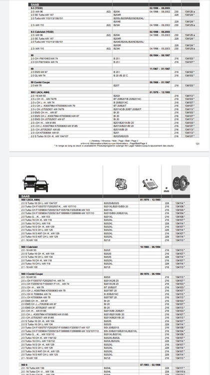

Dann habe ich doch noch etwas gefunden und im Netz* gesucht:
20210331_121159.thumb.jpg.a0f96721aaae0be0c0477c3936747aea.jpg 20210331_121218.thumb.jpg.16f8e1cfc5eee8bcbe31abca5694029a.jpg Screenshot_20210331-164856_Drive.thumb.jpg.da6db6e799bbfb1b426361b2218b15e5.jpg
Nur das lt. der Liste die Nummer 134107 nicht passt... schade.
*http://www.sbs-automotive.de/media/57736/nk_clutch_cat_2013.pdf
