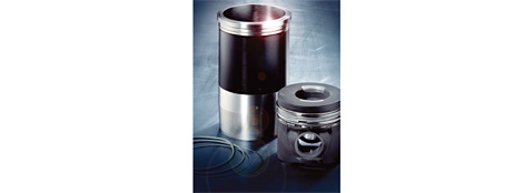

Indem Laufbuchsen mit Bund eingesetzt werden.
Ich hab mich ja schon immer gefragt warum da einer auf die Idee gekommen ist die Laufbuchsen ohne Bund einzusetzen. Was für einen Grund soll es dafür geben?!? Fertigungskosten?

Wenn sich Laufbuchsenabsenkung durch massiven Kühlwasserverlust äußert, dann handelt es sich wohl um nasse Laufbuchsen. Kann man die nicht gegen nasse Buchsen mit Bund im Rahmen einer Motorrevision tauschen? Man müsste natürlich eine Stufe in den Block rund um den Zylinder fräsen, damit der Bund bündig mit der Motorblockoberfläche abschließt und die Zylinderkopfdichtung auch dichtet. Oder geht sowas nicht, weil da zu wenig "Fleisch" am Block ist bis die Kühlkanäle kommen?
Ja, schon klar. Aber wie sollen die ohne großen Umbau in den Klötomaten passen?
