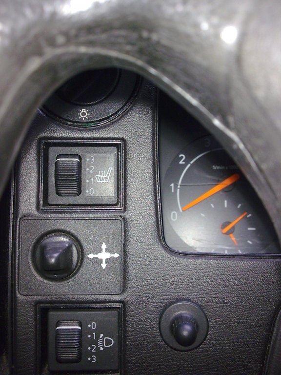

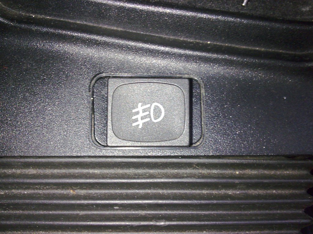

seit drei Jahren lese und lerne ich in diesem Forum - vielen Dank. Seit Ende Juli habe ich meinen B202 gegen einen B212 mit besserer Ausstattung - und in besserem Zustand - getauscht.
Erstzulassung 07/1992
157000 km
Eine Kleinigkeit stört mich: der Schalter der Nebelleuchte passt an dieser Stelle nicht und ich weiß nicht, wo ich einen besseren Platz dafür finden könnte.
Ja, es ist ein wenig staubig und geraucht wird auch ...
Hat jemand einen Tip?

Da hat wohl einer der Vorbesitzer etwas gebastelt und den originalen Platz der NSL gegen die Leuchtweitenregulierung getauscht, die dem Umbau von automatischer auf regelbare Sitzheizung nach unten weichen mußte.
Der jetzige Platz für den NSL-Schalter ist sicher nicht schön, aber ich wüßte auch nicht, wo man den sonst unterbringen sollte. :confused:
Eine Blende für das untere DIN-Fach besorgen (falls nicht belegt) und da den Nebelscheinwerferschalter einsetzen.
Die Blende hat es von SAAB als Zubehör gegeben, mit Aussparungen für zusätzliche drei Schalter.
Siehe Bild, dort mit zwei Sitzheizungsschaltern und einem Blindstopfen belegt.
US-Versionen hatten keine Leuchtweitenregulierung.

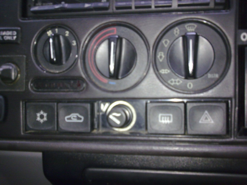

Richtig, aber ich sehe an dem Wagen nicht, daß er eine US-Version ist?! Leitest Du das an dem "unleaded fuel only"-Button ab? Wenn ja, dann mußte die NSL-Taste der vorgeschriebenen, nachgerüsteten Leuchtweitenregulierung weichen.
Und was ist das für ein kleiner Drehknopf rechts neben dem LWR-Regler?
Das Bedienelement für das Nightpanel für Arme, gabs nur in der US Version, daher handelt es sich hier um eine.
NSL und LWR sind nachgerüstet - warscheinlich ist der Vorbesitzer sich nicht im Klaren gewesen, das man das nicht unbedingt nachrüsten braucht - es werden Ausnahmegenehmigungen formlos erteilt.
NSL gabs in den US Versionen nicht, an der Stelle sitzt original der Schalter für die Nebelscheinwerfer oder ein Blindstopfen.

... dann werde ich mich auf die Suche machen - vielen Dank für den Hinweis.
