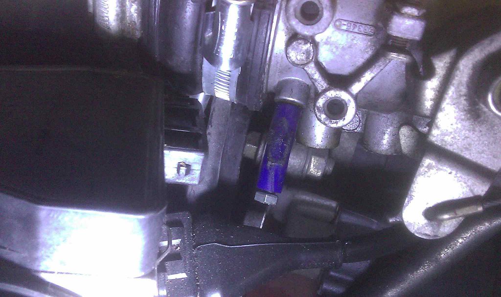

Das eine ist unterhalb der Drosselklappe (neben dem Anschluss für den Luftmengenmesser) und mit einer Schraube verschlossen.

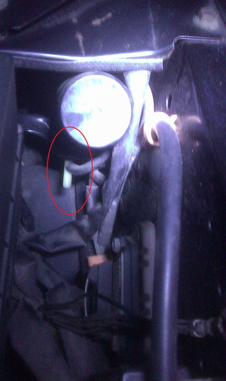

Das andere ist seitlich im linken Kotflügel neben dem APC Steuergerät, es gehen zwei T-Stücke heraus. An einem der T-Stücke fehlt der Schlauch.

Zu 1:
Da kommt nix drauf, das gehört so, irgendwie muss der Tempomat ja auch das Vakuum abblasen können und das geschieht wohl dort
2. Das Drosselklappengehäuse scheint aus einem anderen Auto zu sein, z.B 8v Kat mit nem Evap System was noch mit Unterdruck gesteuert wird. Oder hast Du den Evap Kanister ausgebaut ? In 1. ist er nicht zu sehen.
Alles klar, einmal der Tempomat, Danke!!
Das Drosselklappengehehäuse war schon drin, am Motor hab ich nix gemacht ausser die üblichen Verschleissteile.
Machts was wenn ich das Drosselklappengehäuse drin lasse? Eigentlich ist er ganz gut gelaufen.
Das Gehäuse sieht nicht falsch aus.
....und es ist auch nicht falsch, nach Ausbau der Abgasrückführung alle verbleibenden Löcher zu verschließen..
:confused: Was ist das denn für eine komische Hütte, MY89 ohne Evap Tankentlüftung aber dafür ein AGR System :confused:
US-Kat mit Lh2.4 und AGR sieht anders aus, auch wenn man das AGR entfernt hat.
Lasst mich hier nicht dumm sterben - Ein später non-Kat mit LH 2.2 ?
Nö, ein 89er US- 900TU16 mit LH2.4 (Steuergerät -570) mit Tankentlüftung/Kohlefilter.
Und sieht auf den ersten Blick nicht so aus als wäre da je ein AGR-System drin gewesen, es ist auch keins auf dem typischen US-Sticker im linken Radlauf vermerkt.
