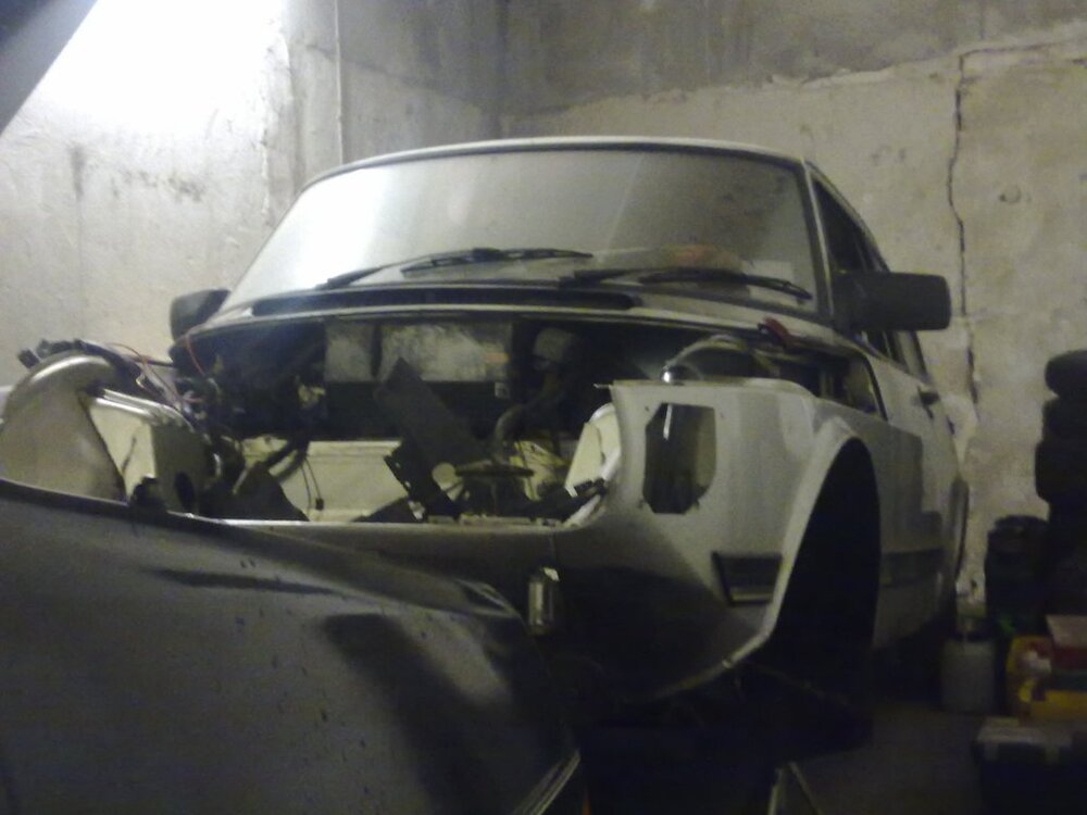

Der war gut..... Die Kiste liegt seit 10 Jahren zerlegt in Garage und Keller.....da müssen wir erst mal ne Menge "touchen" damit der zu einem "running system" wird :redface:
