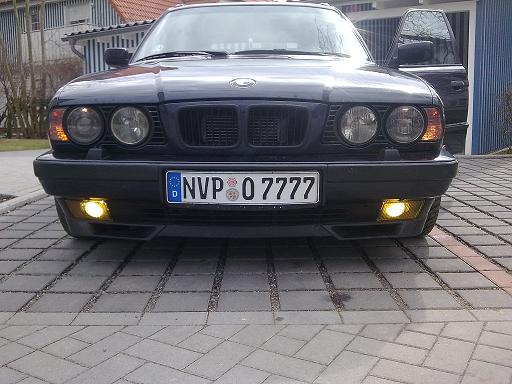

mit gelben birnchen kann ich nicht dienen, aber ich habe hier noch n bisschen scheinwerferfolie in profiqualität liegen, damit werden im rennsport die scheinwerfer vor steinschlägen und sonstigen beschädigungen geschützt. gibt es in diversen farben.
hier mal an meinem e34 ...
[ATTACH]52127.vB[/ATTACH]
falls interesse besteht, einfach eine pn schreiben ...
