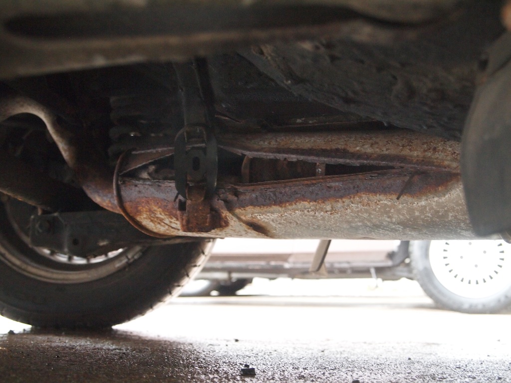

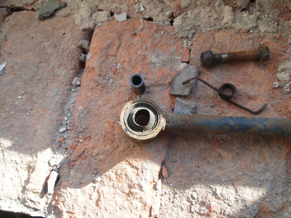

Was sich sonst noch so offenbarte beim Wechsel auf Sommerreifen: Kaputte Schubstrebenbuchse (merkwürdig, hat man kaum bemerkt), Rost, Rost, Rost.
Um den Auspuff kümmere ich mich nächste Woche, bis dahin fahre ich eben mit einem Schalldämpfer - ist überraschend leise. Er war übrigens noch dran, als ich das ganze bemerkt habe - hing nur etwas schief. Einmal dran gezogen und ab war das Ding. Ich habe davon wohl nix mitbekommen, weil die andere Undichtigkeit am Flammrohr den Auspuff einfach immer etwas lauter klingen lässt. :redface:
Naja. Schubstrebe ist getauscht, Feder für den Handbremshebel war auch fällig, irgendwas ist ja immer.

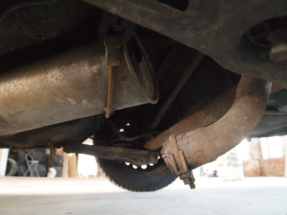

So, Auspuff ist jetzt komplett abgefallen. Am Flansch zum Kat sauber an der Schweißnaht weggebrochen.
Natürlich passierte das 600km von zu Hause, wo denn sonst. :mad:
Nein, niemand ist zu Schaden gekommen - das Geräuschkulisse im Innenraum machte zum Glück rechtzeitig auf das Problem aufmerksam. Abgefallen ist er dann tatsächlich erst nachdem ich drunter geschaut hatte, kurz am Rohr gewackelt hatte, mir "ach du Scheiße" dachte und das Auto 10m auf einen größeren - und ebenen - Parkplatz umsetzen wollte.
Hätte aber auch anders ausgehen können, nochmals tu ich mir (und der Welt) das nicht an. :eek: Original Saab/Bosal, 6 Jahre alt. Der neuere Ersatz vom Schlachtwagen sieht auch nicht besser aus. Und der drei Jahre alte No-Name-Auspuff am anderen 8V sieht auch schon wieder bedenklich aus.
Deswegen: Edelstahl-Anlage ist bestellt. :top:
...die Reste des alten habe aufgesammelt, unterm Auto eingeklemmt und wieder gerade gebogen, und dann mit einer Schlauchschelle, dem Zündkerzenschlüssel und reichlich Draht wieder zusammengeflickt. Hat 600km heil überstanden. Für mein Empfinden echt anstrengend laut, aber immer noch deutlich leiser als die ganzen tiefergelegten VWs der Nachbarschaft...hmm...würde immerhin erklären warum die so anstrengend fahren, nach 600km Dauerdröhnen kann ich das langsam nachvollziehen. :tongue:

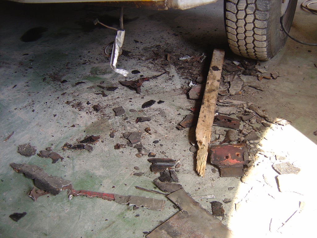

Die Szene: Später Nachmittag am Rande einer thüringischen Kleinstadt - schönes Wetter, Sonnenschein, Vögel zwitschern, auf dem Fußballplatz direkt hinterm Haus kicken ein paar Kinder. Alles sehr klischeehaft idyllisch und wunderbar ruhig.

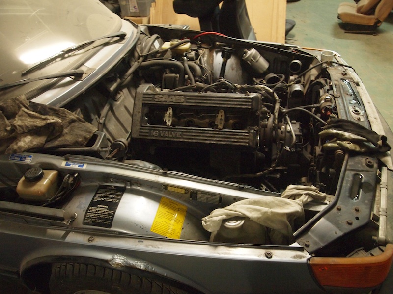

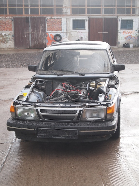

Ich habe soeben den letzten Unterdruckschlauch am 84er Turbo wieder angesteckt. Nach einer gefühlten Ewigkeit (dürfte fast ein halbes Jahr sein) ist das Auto wieder komplett zusammengebaut. Alles doppelt und dreifach kontrolliert - Steuerzeiten, Kettenspanner, Zündzeitpunkt, etc.. Ich bin da ja sehr sorgfältig.
Jetzt ist also der große Moment gekommen - Batterie rein, Benzinpumpe kurz überbrücken bis Druck da ist, Zündschlüssel ins Schloss, Anlasser dreht...und dreht...und dreht...und nix passiert. Hmm.
Nochmals alles kontrolliert - alle Stecker sind drauf, alles ist dicht. Also noch mehr orgeln lassen, so'n 16V braucht ja immer ein bisschen länger. Und das Ding dreht und dreht und dreht...und dreht nicht mehr, Batterie leer. Gut, waren jetzt auch fast 10 Minuten Anlasserdrehen.
Hmm. Nochmals Ventildeckel ab, Steuerzeiten kontrolliert. Passt. Großer Zündfunke ist auch da. Benzinpumpe macht Druck. Was'n nu los. Naja. Ich habe ja noch eine Batterie.
Ran damit. Und noch ein bisschen orgeln. Und noch ein bisschen. Und...da war was! Da hat ganz eindeutig kurz was gezündet! Geht doch.
Also noch mal Anlasserdrehen. Und...nach 30 Sekunden war da wieder ganz kurz was! Jetzt geht's aber los. Die Spannung steigt ins Unermessliche. :biggrin:
Noch ein mal den Schlüssel ganz nach rechts gedreht, der Anlasser zieht kurz an........BOOOM.
Eine verdammt laute Explosion zerreißt die Stille, im ganzen Haus wackeln die Fenster, 20m weiter hinten fällt ein Stapel im Regal um. Eine Sekunde später fängt es an im näheren Umkreis Rost zu regnen. :eek:
Totenstille. Kein Vogel mehr zu hören. Der ganze Fußballplatz kuckt rüber. Ich sitz auch erst mal ziemlich geschockt da und beweg mich nicht. :redface:
Peinlich, sowas. :biggrin:
Des Rätsels Lösung: Ich habe mir bei der Demontage einen Strich auf den Verteiler gemacht. Bei der Montage habe ich das Ding wieder auf den Strich eingestellt.
...bei näherer Betrachtung waren da zwei Striche auf diesem verdammten Verteiler. Und ich habe ihn natürlich auf den falschen gestellt. asdf
ZZP viel zu spät, ich habe fast eine Viertelstunde Benzin in den Auspuff gepumpt und dann ist das ganze Ding in die Luft geflogen. Na toll. :hmpf:
Habe ich schon gesagt, dass ich keine 16V mag? Alles blöde Mistkarren. :rolleyes:
Mit der richtigen ZZP-Einstellung, trockenen Kerzen und ein bisschen Benzin abpumpen sprang er dann auch irgendwann wieder an...also erst musste ich die Benzinpumpe wechseln, die Relais über den Steuergerät sauber machen und ein mal auf Steuergerät hauen, ist eben ein 16V...aber dann sprang er an und läuft jetzt echt schön. Nur ein bisschen laut hintenrum, man kann wohl nicht alles haben. :biggrin:

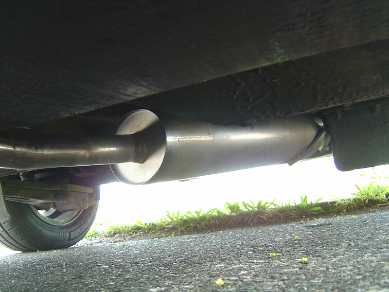

Die ersten (ruhigen) 600km mit der neuen Edelstahlanlage habe ich hinter mir. :cool:
Bestellt bei http://www.rakaror.o.se. Konnte hier noch keine Erfahrungsberichte zu dem Laden finden, deshalb mal meiner:
Netter Kontakt per Mail & Telefon, schneller Versand (warum das Paket dann laut Tracking 7 Tage in Malmö rumlag weiß natürlich wieder keiner).
Sehr gute Passgenauigkeit, schön gearbeitet, Schweißnähte machen einen guten Eindruck.
Lautstärke gleich oder sogar leiser als die Bosal-Anlage, die vorher drunter war. War mir wichtig, ich mag keine Krawall-Auspüffe. Hat wie das original zwei Töpfe.
Preislich ok, es gibt auch was für alle 900er Varianten (wie man sieht sogar für den 8V Sauger - Ferrita hat da nix).
Natürlich kein E-Prüfzeichen - die Anlage sieht aber sehr dezent aus, fällt nur auf wenn man es drauf anlegt (und im Zweifelsfall habe ich noch ein rostiges Original).
Habe mehr für den Auspuff bezahlt als damals für das ganze Auto - hoffentlich hält's ein bisschen. :tongue:
Der größte K®ampf beim Einbau war es, den abgerissenen Haken für die Aufhängung wieder anzuschweißen - natürlich unterm Auto liegend, das Geld für 'ne Stunde auf der Hebebühne war nach der Investition leider nicht mehr drin. :rolleyes:

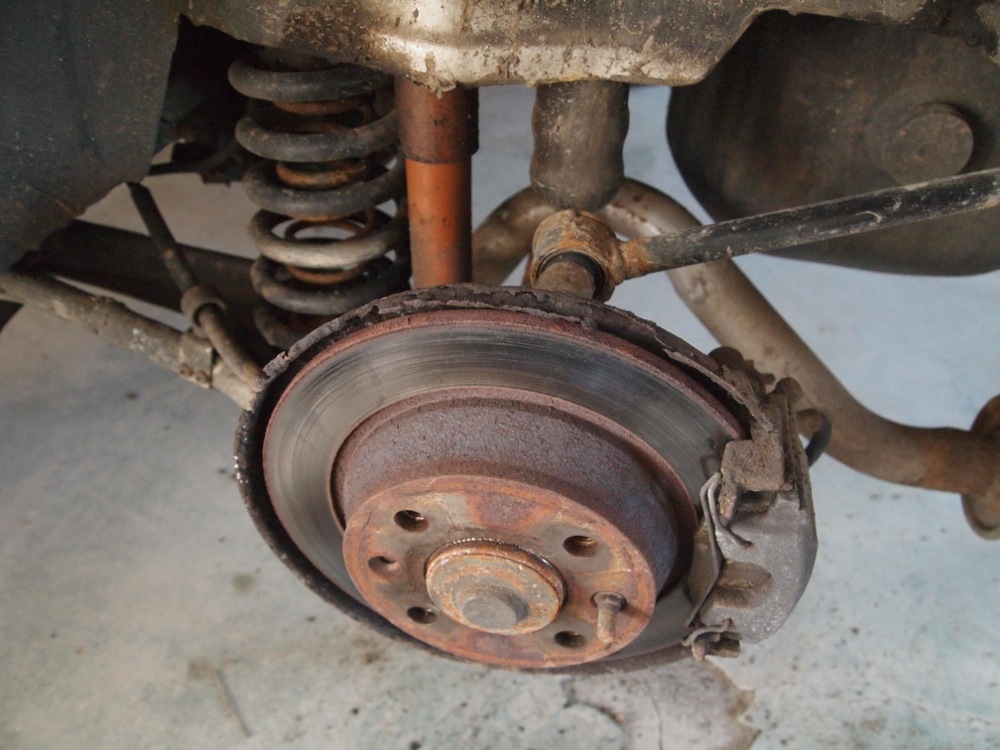

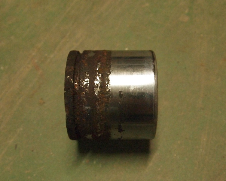

Mittlerweile bei 536tkm. Na gut, dann mache ich eben auch mal einen Ölwechsel. Sind ja schon fast 14tkm seit dem letzten, die Zeit vergeht so schnell. :rolleyes:
Also auf zur Halle...was nicht so einfach ist, denn ich komme plötzlich nach 12km den letzten Berg kaum noch hoch. Irgendwie wird das Auto immer langsamer. Und irgendwie qualmt meine Bremse vorne rechts plötzlich so. :eek:
...so hat dann der geplante Ölwechsel fast drei Stunden gedauert.

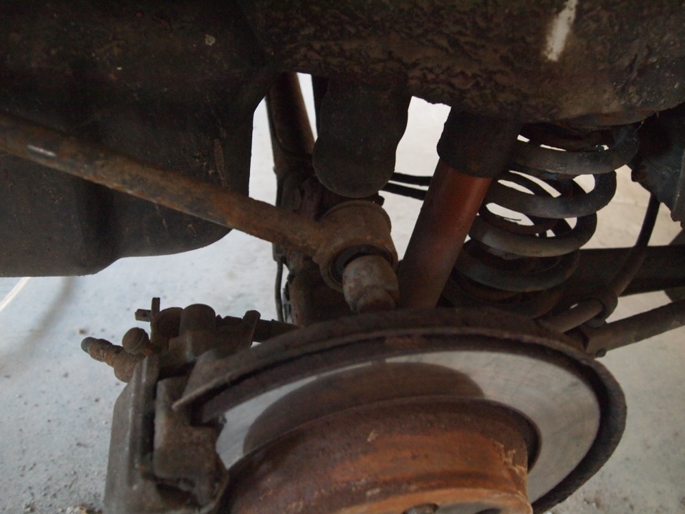

Faszinierend, dass die Bremse bis jetzt überhaupt ging - dem Kolben geht's wohl schon länger nicht so gut. Die Manschette war aber komplett rissfrei...ich schiebe das mal auf das tolle neue Streusalz.
Damit habe ich jetzt innerhalb einen Jahres drei Bremssättel an dem Auto getauscht. Der vierte sieht noch gut aus...mal sehen. :cool:

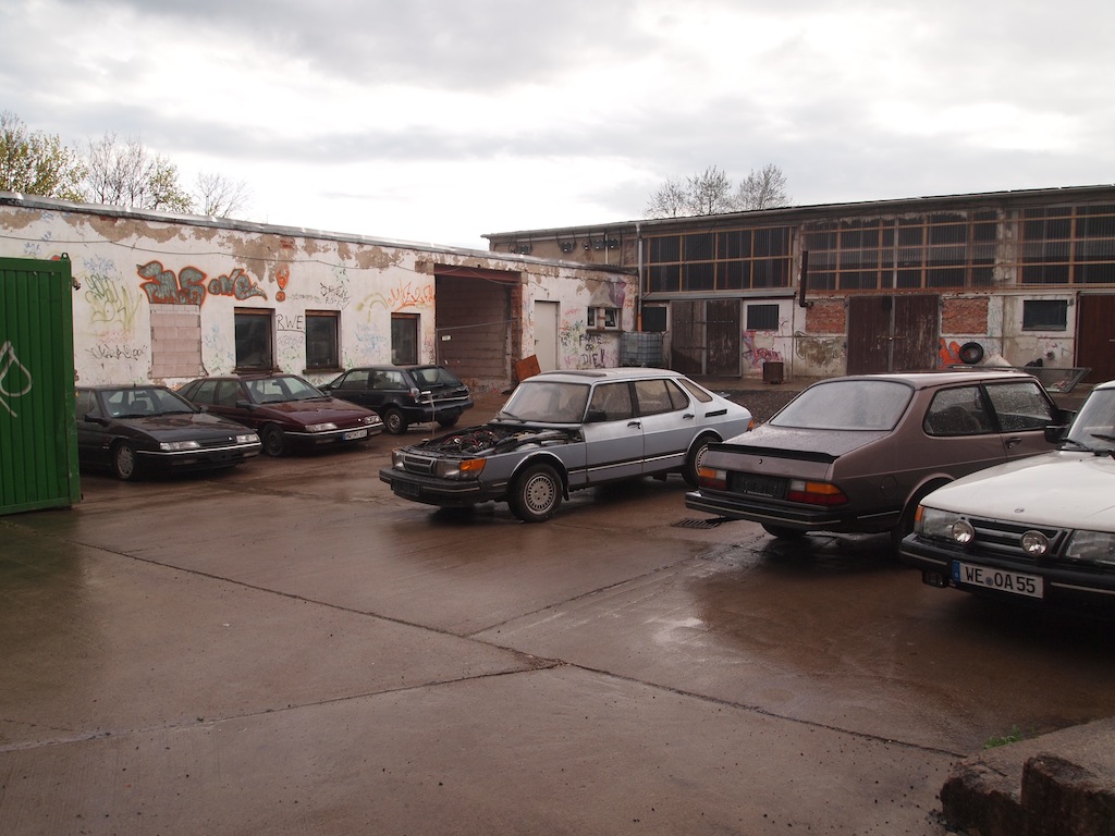

Habe lange nix an den 900ern gemacht, der Zweitwagen stand in den letzten Monaten erst mal im Vordergrund.
Motorrevision, Getrieberevision, teils neue Bremsen, insgesamt sicher mindestens ein qm Blech verbraten, und noch all der andere Kleinkram.
Der Lohn dafür: 3000 problemfreie Kilometer mit niedrigem Verbrauch und endlich genug Leistung, um sogar die höchsten und längsten Passstraßen in der Hohen Tatra hochzukommen (wenn auch nur mit 30km/h). :biggrin:
Habt Ihr da im Wald alte Ölfässer entsorgt, oder noch ein Zelt aufgeschlagen für im Laderaum gefundene Mitfahrer? :alberteinstein: :wink:
(mit dem Chrom vornerum finde ich den LT echt schick; was heißt denn niedriger Verbrauch aktuell konkret?)
Das war auf einem Zeltplatz irgendwo in der Slowakei - das im Hintergrund wird wohl das nächste Zelt sein.

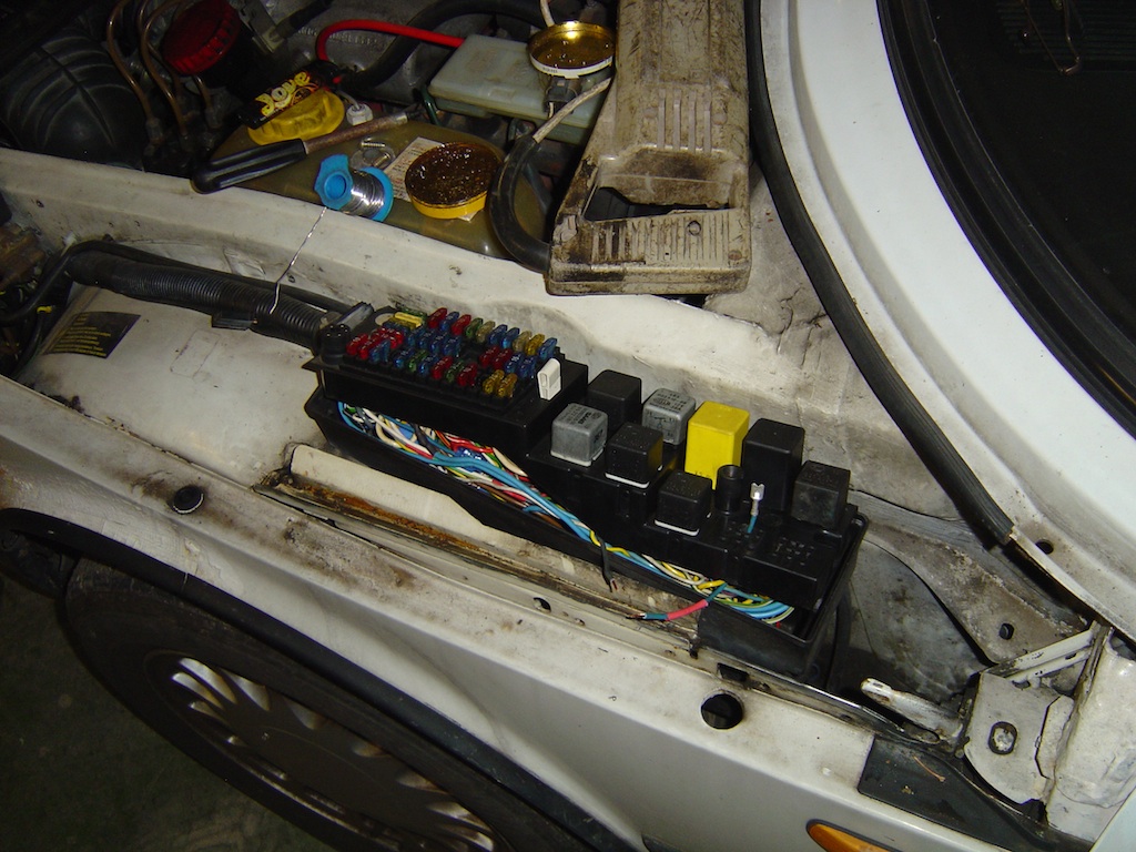

538tkm, mal wieder was kaputt.
Hatte schon länger immer mal Probleme mit dem Licht - irgendwann kurz nach Kauf ist das Relais kaputt gewesen und hat den Sicherungskasten etwas angeschmolzen. Nach einer "Instandsetzung" (Kontakte gesäubert, nachgebogen, etc.) war fast drei Jahre Ruhe, dann ging mir eines Nacht tief im Wald plötzlich schlagartig das Licht aus - zum Glück habe ich ja noch Extra-Scheinwerfer. Also noch mal "instandgesetzt", fast ein Jahr nix, und gestern ging dann plötzlich das Fernlicht an. Von selbst. Und ging auch nicht mehr aus...was ein Spaß. Ließ sich mit etwas Blumendraht als Kontakthilfe wenigstens notdürftig reparieren.
Also jetzt mal richtig: Weg mit den schlechten Steckkontakten, die schlimmsten ausgebohrt und durch Kabelschuhe ersetzt, die noch halbwegs guten (also noch gut und gerade im Plastik haltenden) ersetzt durch neue. :top:
Die nächsten Jahre ist hoffentlich Ruhe an der Stelle. :smile:
