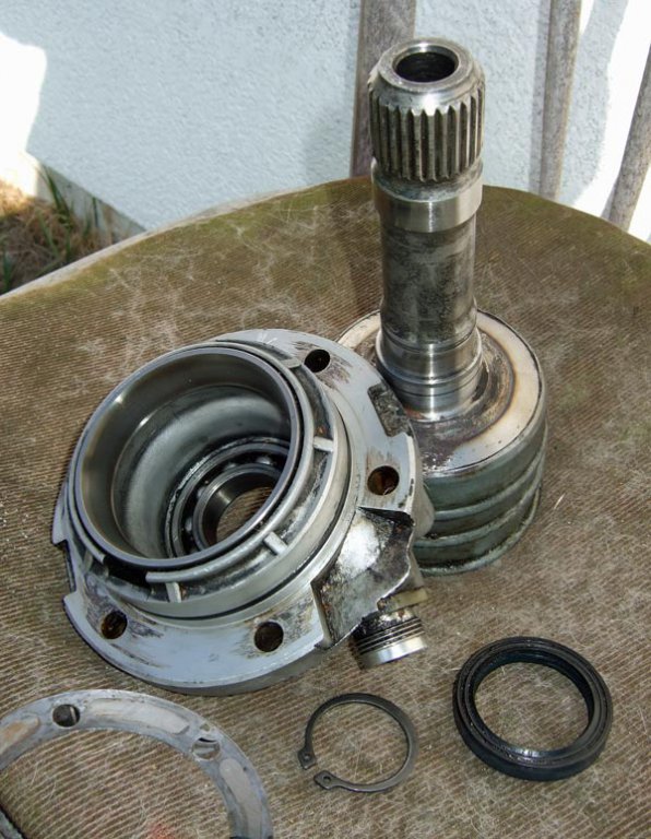

http://www.saab-cars.de/attachment.php?attachmentid=53776&stc=1&d=1283959365

Hallo Gerd,
DANKE für das schöne Bild.
Ich wollte die Scheiben eigentlich neu ordnen. Die schönen rechts, die nicht so schönen links ;-) .
