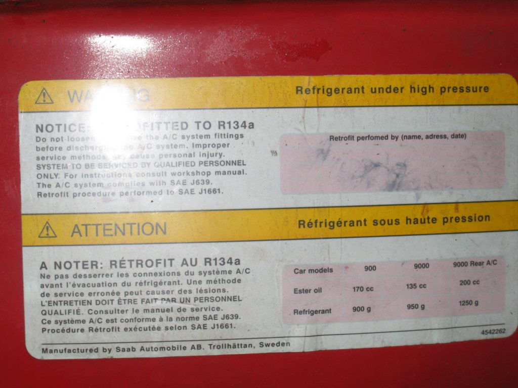

Zur Diskussion über Füllmengen von R134a habe ich noch folgendes Saab-Original-Etikett im Kotflügel:
