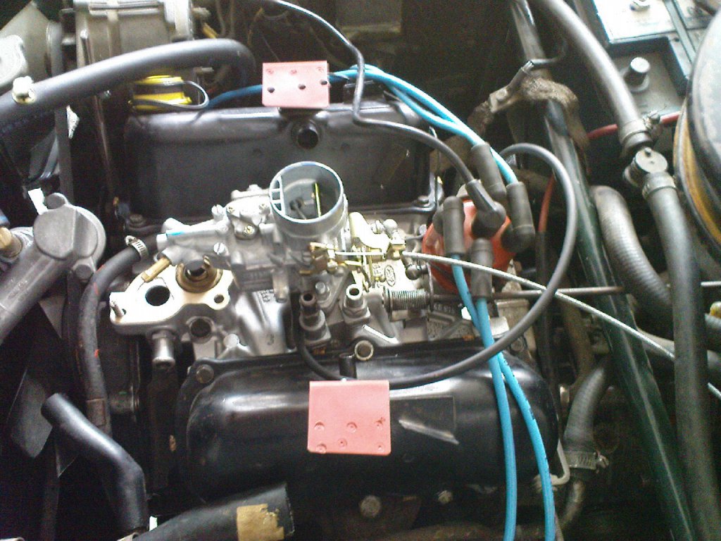

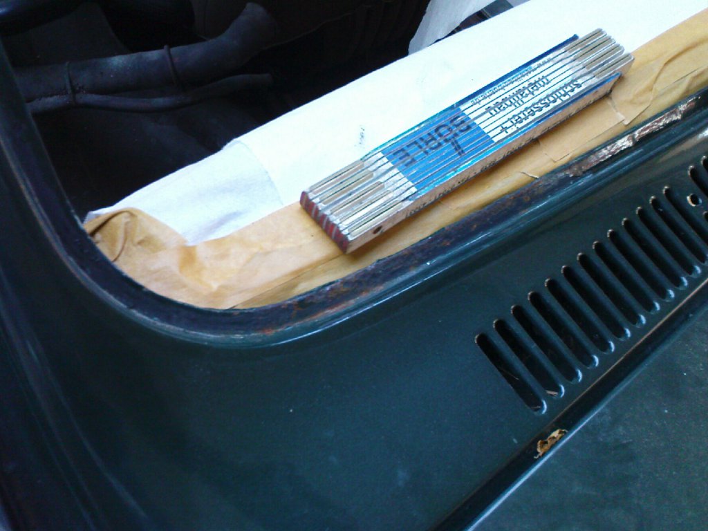

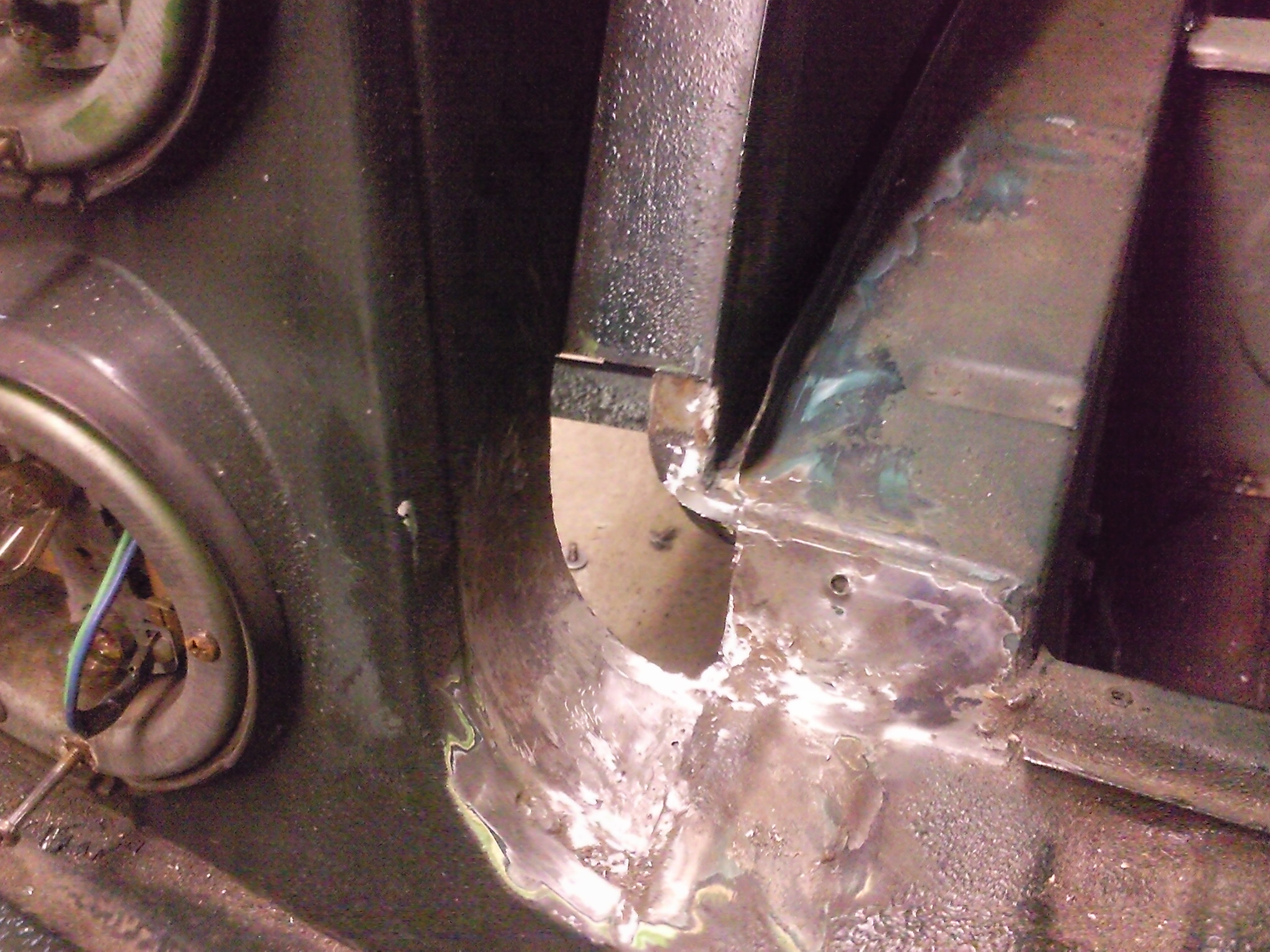

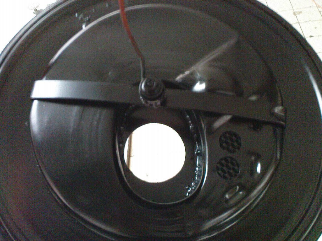

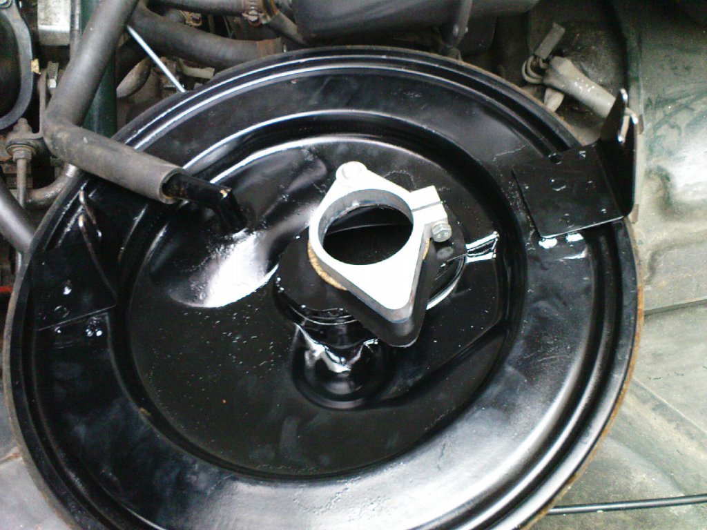

Dann hab ich noch ein Paar Bilder, vom richten der Stoßstangen die gerade beim verchromen sind und vom Luftfilterumbau damit dieser auf den Weber 34 ICH passt und von einer Verkleidung der Heckklappenscharniere. Dann fehlt abgesehn von Kleinigkeiten "nur" noch ein kompletter Schweller links, 2 Türen und 2 Kotflügel vorne Lackieren und fertig.

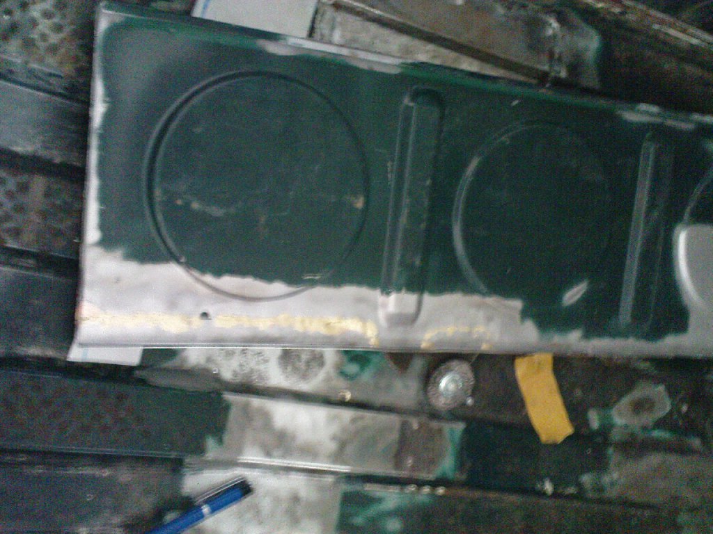

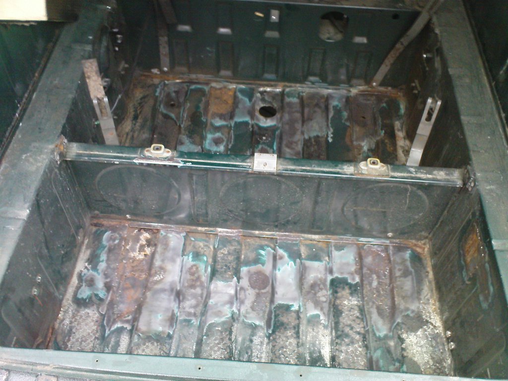

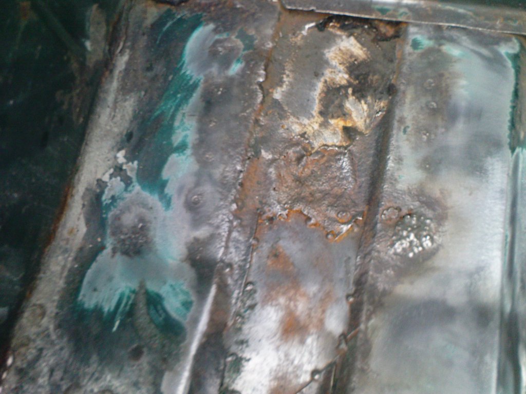

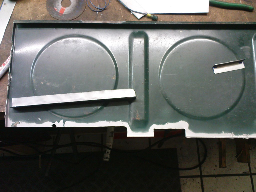

So, war heute morgen in KA einen Besuch machen und hab mir die Holzplatten angeschaut, sind ziemlich simpel, viel einfacher als gedacht. An der vorderen hab ich mal ein paar Maße genommen. Im Prinzip besteht noch ein bisschen Spielraum zum verbessern, was Größe und Passgenauigkeit angeht.
Boden_vorne_5.pdf.pdf
Bei den älteren Modellen (bis `65) muss man die stehenden Pedale berücksichtigen, also zusätzlich ausschneiden (oder auf der Fahrerseite entsprechend kürzen)

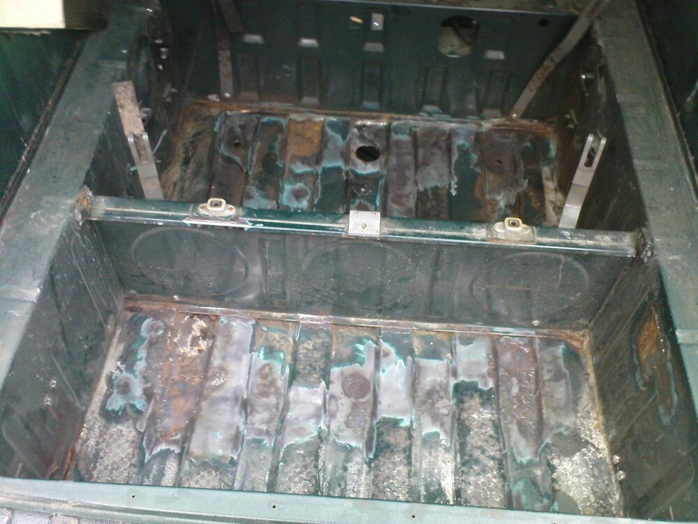

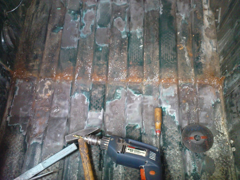

So auf Wunsch noch ein paar Bilder, dass ihr auch was zum anschauen habt :smile:

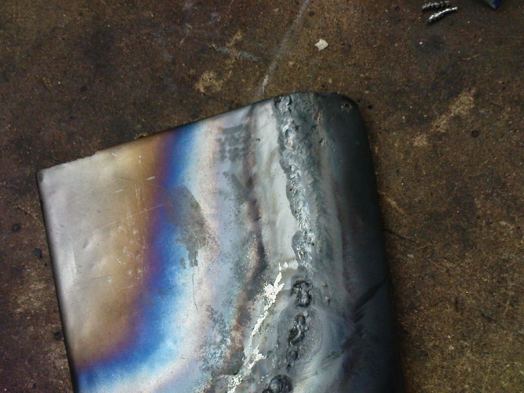

Das Hartlöten an der Trennwand war nur zum Üben, hat keinen tieferen technischen Hintergrund
:biggrin::smile:

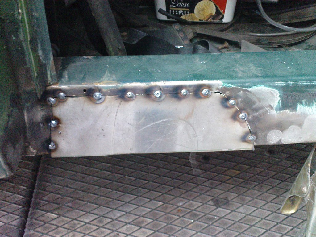

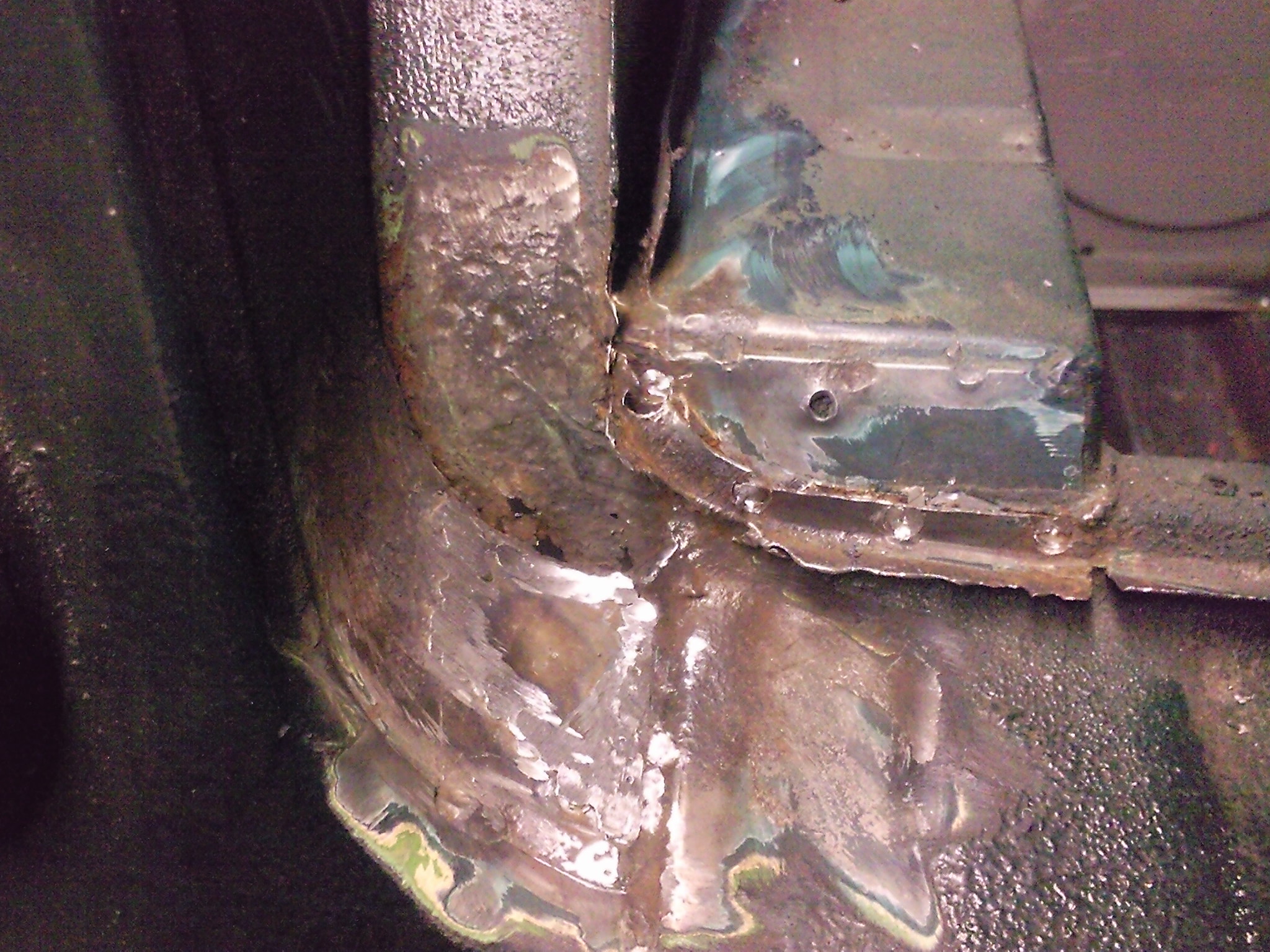

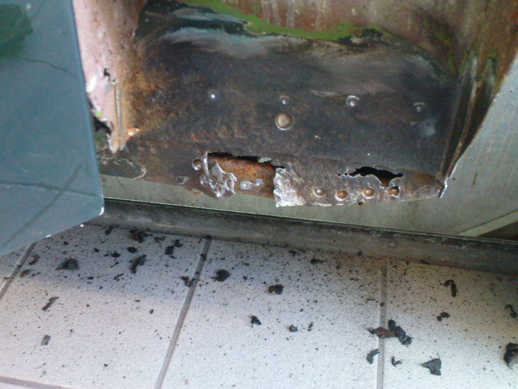

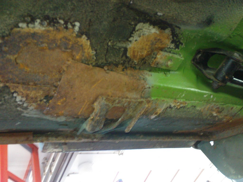

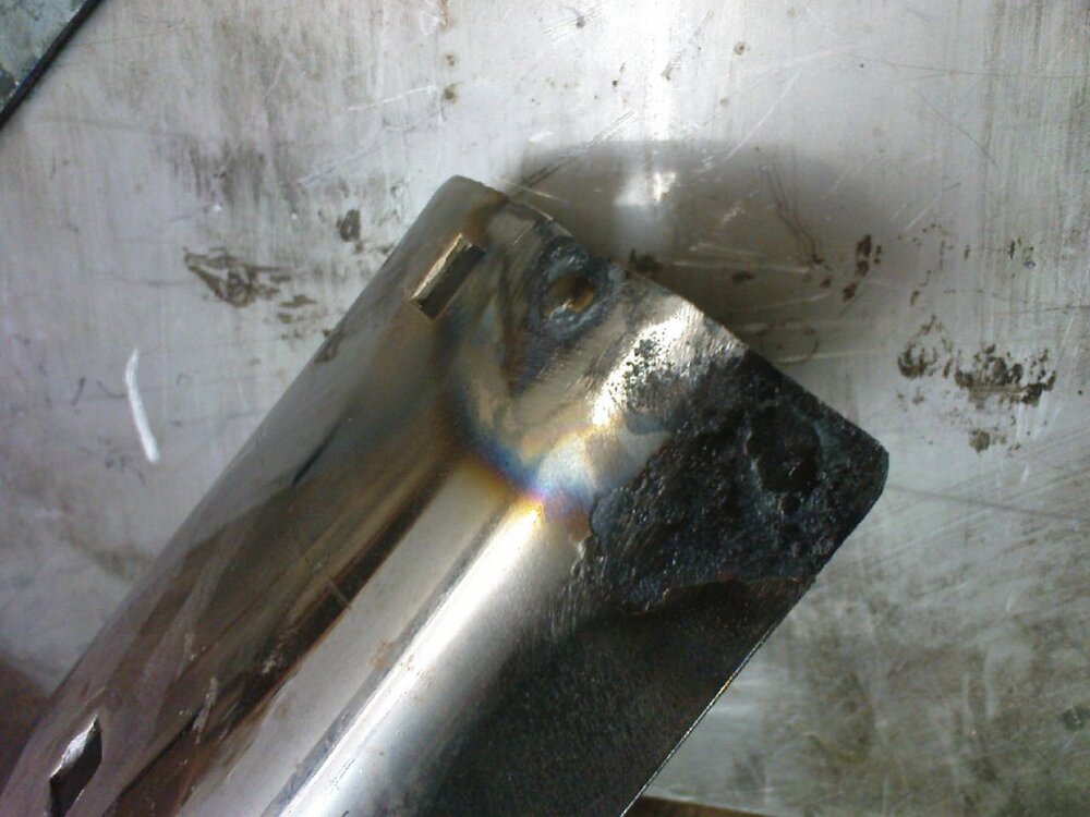

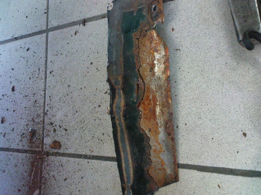

So, hab mal mit den Schwellern angefangen, jetzt muss ich nur noch zum Schlosser und mir die unteren 2 Schwellerbleche links und rechts ab kanten lassen, dann kann es weiter gehen.
Das kommt mir doch alles irgendwie bekannt vor :eek: , woher nimmt ein Mensch die Mutivation denn überhaupt :rolleyes: :confused:
Im Augenblick habe ich eigentlich überhaupt keine :eek: , wobei ich hoffe, es ändert sich wieder :rolleyes:
michel

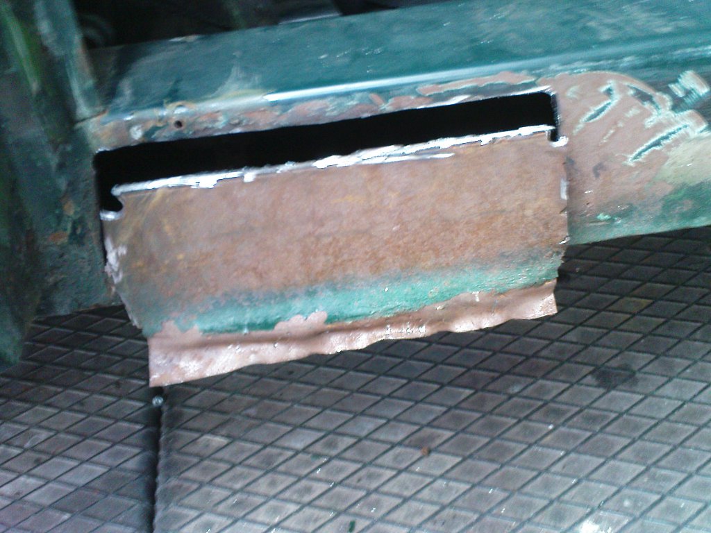

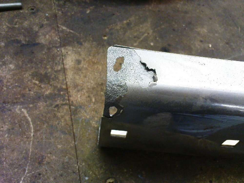

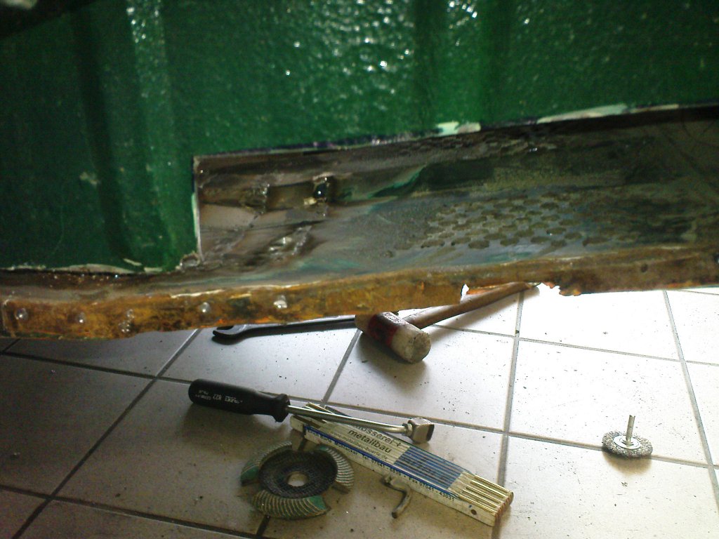

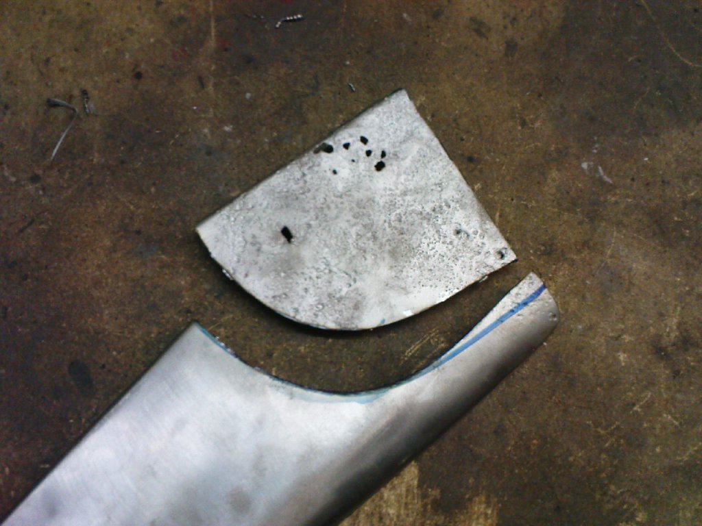

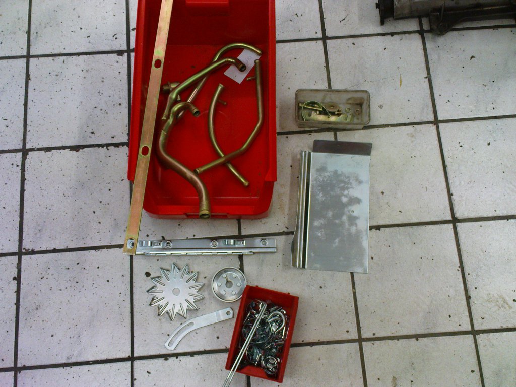

So Teile sind aus der Galvanik zurück, die meisten kommen aber erst zum Einsatz, wenn der 2 Motor überholt ist und eingebaut wird. Hab jetzt auch endlich aus meinem Schlachter ein Stück Schweller heraus getrennt, damit der Schlosser mir da mal 2 neue abkanten kann.
