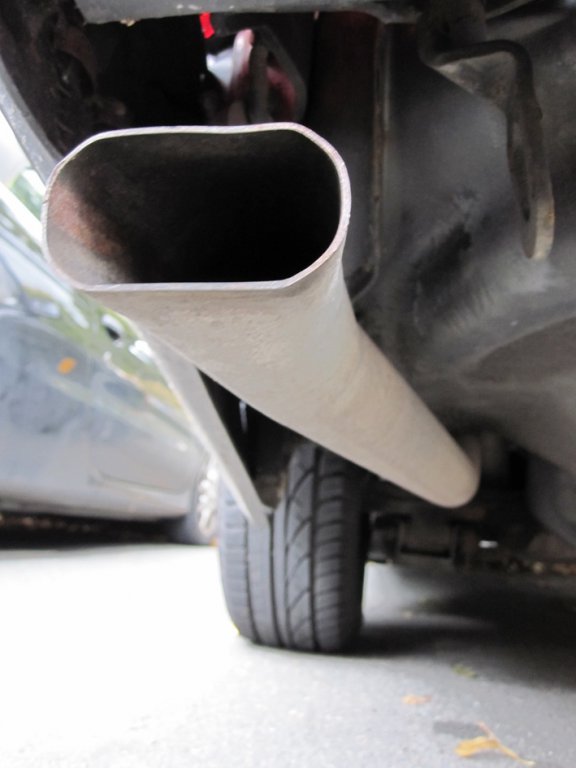

Hi Folks,
möchte unter meinen 16Vi, Bj 89, nen Auspuff ohne Endtopf setzen. Habe jetzt bei nem Turbo
den (siehe Anhang) gesehen. Kennt jemand den Hersteller oder hat vielleicht eine andere
Empfehlung?
Besten Dank!
Der originale Saab-Turbo-Auspuff.
Kannst Du bei den üblichen Verdächtigen kaufen.
Muss allerdings am Kat des 900i (2,0" - Flansch) angepasst werden , da 2.5".
Muss allerdings am Kat des 900i (2,0" - Flansch) angepasst werden ...
Ich habe meinen Sauger mit adaptierter Turbo-Anlage gekauft und ihn kurz hinterher beim TÜV vorgestellt.
Obwohl das Rohr hinter Kat sichtbar schlecht geweitet und verschweißt wurde, hat es den Prüfer nicht sonderlich interessiert.
Zum Sound muss man nicht viel sagen, entweder mag man es es oder nicht.
Ohne dämpfende Turbine in der Abgasstrecke kommt das Blubbern stärker durch. Ich finds ganz nett.
