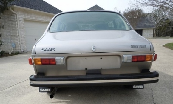

Wie im Prospekt - originale Schmutzfänger sind fast so schön wie DIN-Kennzeichen. :smile:

Hu, dann muss ich ja noch Löcher bohren :eek: :D
Und den Gummimarker nicht vergessen :biggrin:

Ja, leider! :frown: Das hält mich bisher von der Montage ab :redface:
Es gibt/gab ja von Bosch Halter für jedes Fahrzeug .... es sollte als nicht zwingend gebohrt werden müssen, wenn man die passenden Halter findet

Da ist von den Schmutzlappen die Rede ...........

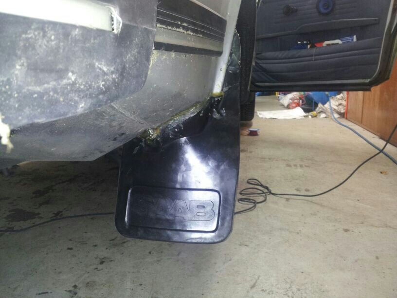

So, weder für die Lappen, noch für die Lampen musste gebohrt werden. Die schlauen Finnen haben die Löcher für die stylischen Lappen direkt passend angebracht und mit Nieten verschlossen. Alte Nieten raus nen Kilo MS druf, Lappen dran, Nieten rein fertig :D

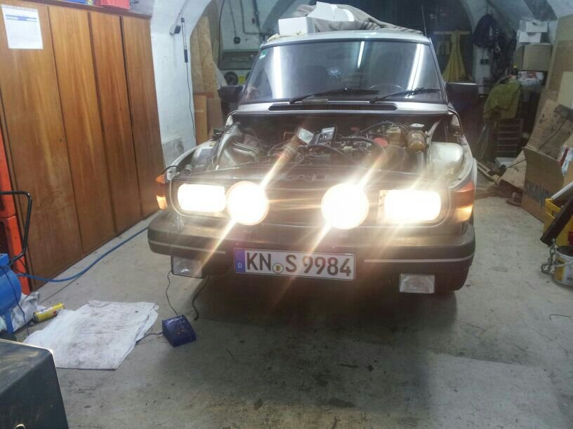

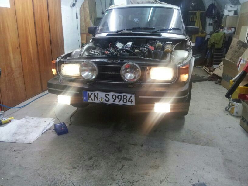

Für die Lampen hab ich dank übler Rückenschmerzen heute etwas länger gebraucht, aber wenn man alles ordentlich verkabelt haben will zieht sich das ganz schön... :rolleyes:
Aber, alles leuchtet wie es soll.. :D
Sieht prima aus, gefällt mir!
Nebler auf's Standlicht gelegt?
Beim FL die Serienscheinwefer ebenfalls auf FL, oder bleibt dort jetzt Abblendlicht?
Die Serienbeleuchtung ist geblieben wie sie ist.
Zusatzfernlicht wird direkt mit dem Serienfernlicht geschaltet und die Nebellampen via separatem Schalter und Öffnerkontakt des Fernlichtrelais. NSW gehen also aus sobald Fernlicht angeht.
