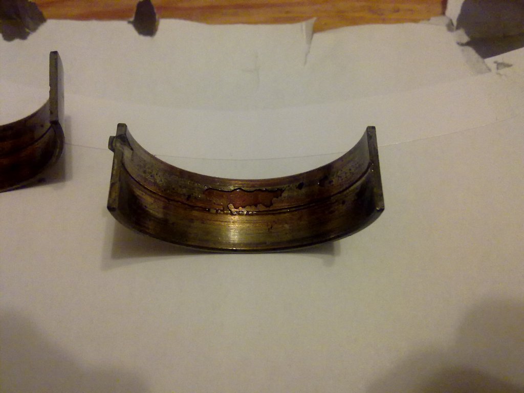

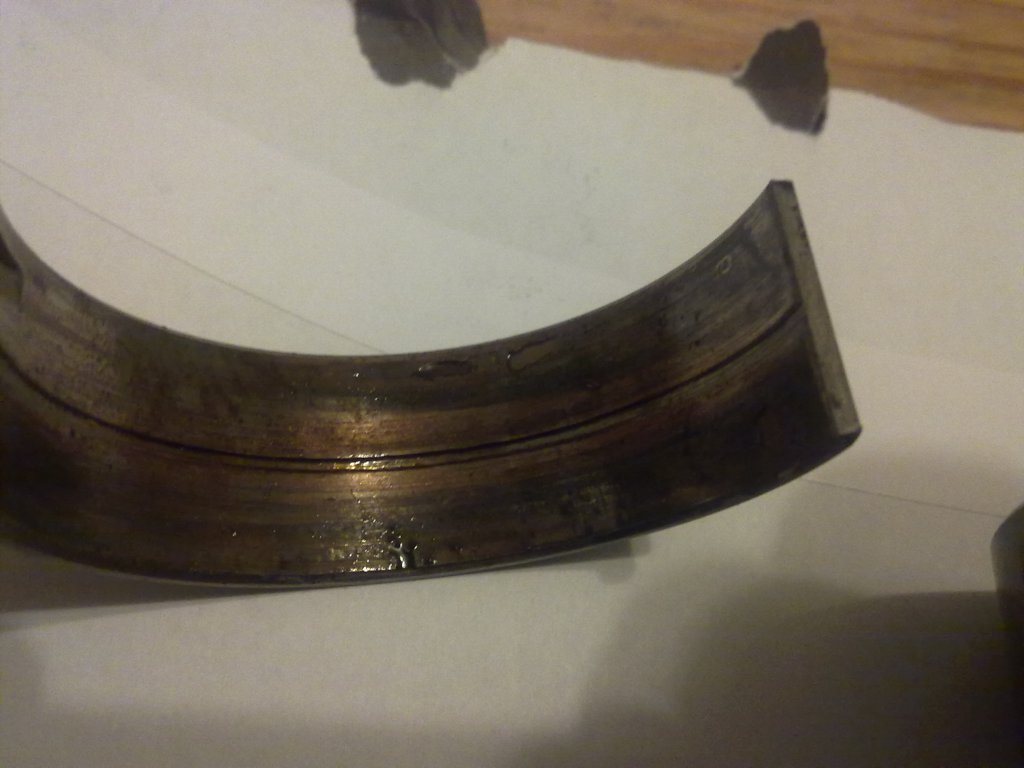

...und wenn ihr lieb seit, gibt es morgen vielleicht auch noch nen Bildchen von einer Lagerschale....
:eek:
:eek:
Was denn??
Die Lagerschale!
Eh....ja....stimmt, du kennst sie ja schon :smile:
Dann hier jetzt auch für alle anderen.....
Ist das Kunst oder kann das weg? :biggrin:
Jetzt aber ernsthaft: Da hat die Kurbelwelle doch bestimmt was abbekommen, oder hattest du Glück?
