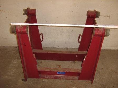

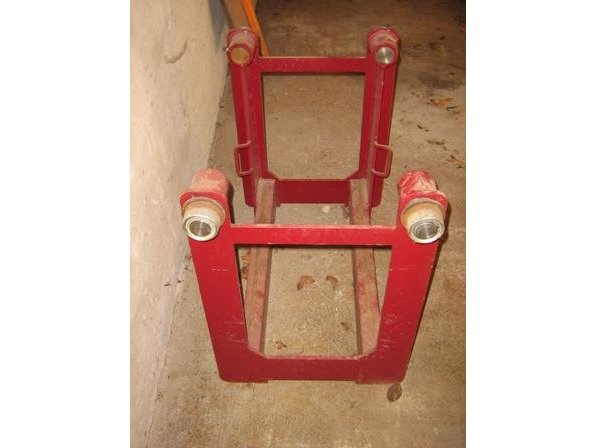

Die Schienen liegen bei mir, weil dort bei Nichtnutzung die Abdeckbohlen aufliegen. Bleibe nur das Problem des entsprechend stabilen 'Wägelchens' exalt passender Breite.
Achte aber drauf, daß die Schienen nicht nur im Estrich eingeschmottet sind, sonst hast Du ein Problem.
Notfalls an der vertikalen Fläche der Schienen mit Ankern in die Betonplatte nachdübeln.

Nein, hat hinten verschweißte Anker (verdrehter 5mm Flachstahl). Außerdem ist es ein verschweißter Rahmen. Die Dinger könnten also selbst ohne Anker nur nach oben oder innen weg, wobei das 'nach innen' von einen passenden (!) Wägele im Ernstfall verhindert werden würde.
Ansonsten sind die Wände aus 25cm Stahlbeton, so dass da auch man 'nen kleiner (!) Leo rauf kann.

Wenn die Laufkatze als Querung stabil ist und nicht nur nach oben Rollen bekommt, durch welche die Fahrzeuglast getragen wird - sondern auch zusätzlich stabile seitliche, also zum Grubenloch hin, dann hast Du gleichzeitig eine Sicherheits-Sperre, durch die das Zusammenfalten der Träger wirksam vermieden wird. Ein paar zusätzliche Betonanker quer durch den Träger reichen aber auch, um ein Verbiegen unter Last zu verhindern. Hängt eigentlich alles von der Grubenlänge und dem Profilquerschnitt der Träger ab.
Wenn die Laufkatze als Querung stabil ist und nicht nur nach oben Rollen bekommt, ...
Hmm, also irgendwie sehe ich das vor meinem inneren Auge anders.
Ein RICHTIG stabiles 'Wägelchen' mit 2 RICHTIG dicken Achsen (Abstand meinethalben 300 mm), deren Metallräder in den L-Profilen laufen und seitlich bestenfalls 10 mm Luft gegenüber dem Profilinnenmass haben.
Darauf ein seitlich verschiebbarer Schlitten, welcher einen Stempelheber entsprechender Traglast besitzt.
