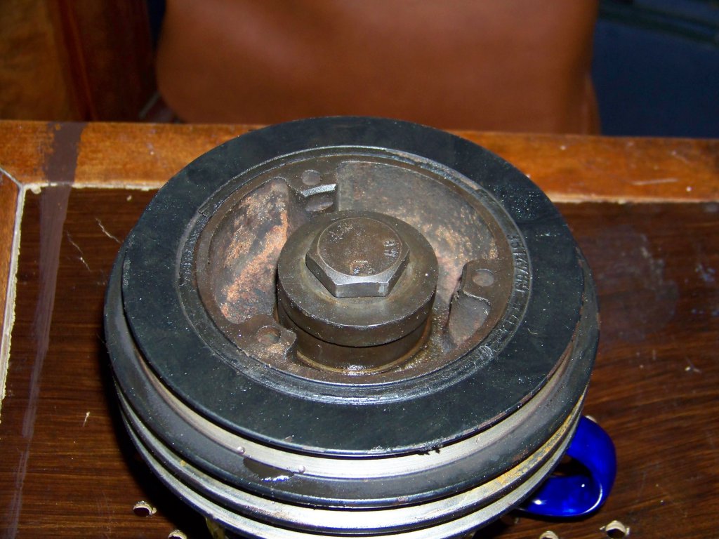

schraube riemenscheibe steuerseite kurbelwelle sitzt fest
So hier
Frei nach Friedrich Schillers Bimmel...
klaus, gerd,
Ich habe die Nuss mit einer ca. 1,3 m Verlängerung (waagerecht) versehen und mich (89,27 kg) daraufgestellt, da ist die Aufnahme für die Nuss gebrochen, http://www.saab-cars.de/attachment.php?attachmentid=61744

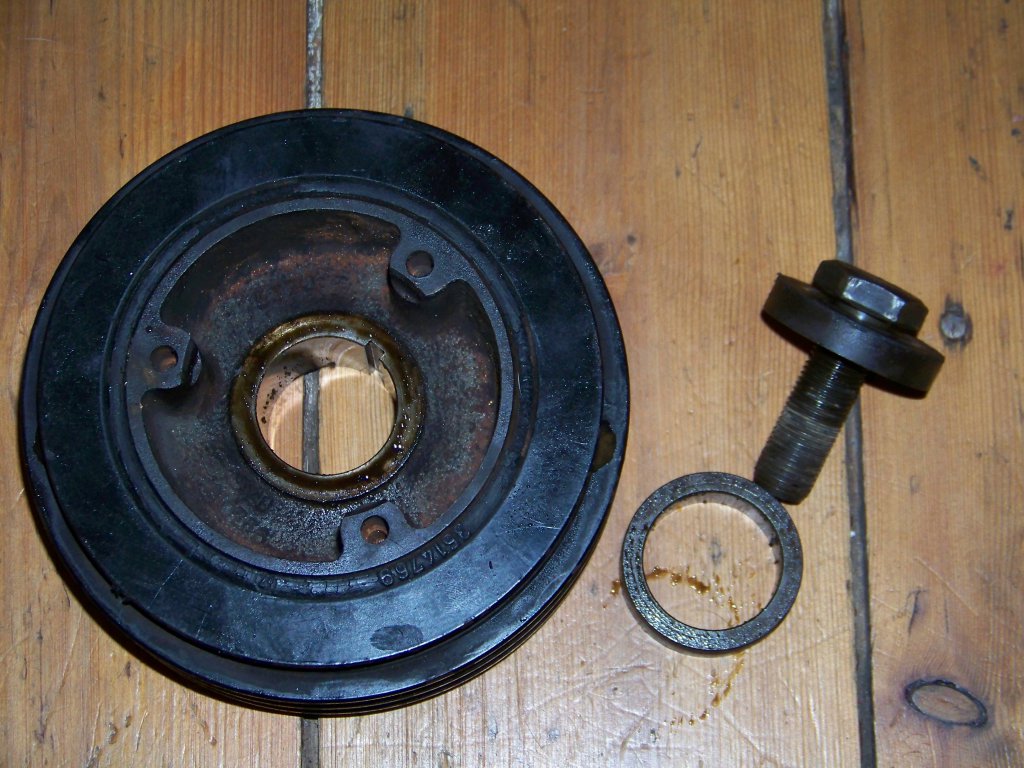

Seht euch mal die Schraube an...das ist doch nich die originale! Ausserdem fehlt der Distanzring und die dicke Unterlegscheibe zwischen Schraube und Riemenscheibe!!!
Biste da ganz sicher ?
Hicks...[ATTACH]50561.vB[/ATTACH]Gerd
dies gute getränk bekommt man als schwabe in der muttermilch
Hicks...[ATTACH=CONFIG]61776[/ATTACH]Gerd
Mit der Schraube bin ich mir 100% sicher! Nur das Getränk möchte ich nicht mehr! Kein Bock auf dicke Augen, rote Mützen (die hatten wir 40 Jahre lang) und grünes Poloshirt! Das sind mir zuviel Nebenwirkungen!
Gut beaobachtet.
Die Scheibe gab es nur MY '91 - '93. Die Schraube wechselte '90 zu '91 ebenfalls.
Wenn es um den bei Ingo im Profil hinterlegten 900er ginge, wäre da wirklich was faul. Denke aber mal, dass er hier gerade einen älteren Block in Behandlung hat.
Gut beaobachtet.
Ja,
Baujahr 1988.
Gut beaobachtet.
Siehste, jetzt weiss ich es auch! :tongue:
Denn hat einer mit der Schraubensicherung gespielt!
