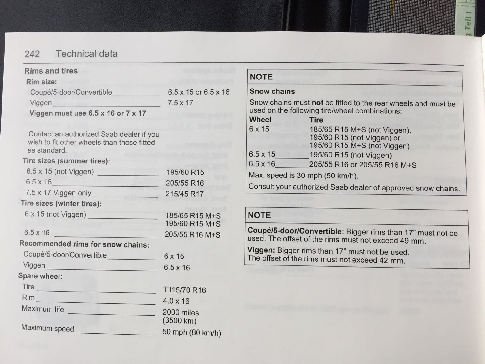

Kann mir jemand sagen, warum im Amerikanischen Handbuch für einen 2002er 9-3 (I) als mögliche Reifengröße 205/55R16 aufgeführt ist? Als einzige 16" Größe wohlgemerkt. Entweder es passt oder passt nicht. Hier in D-Land habe ich auch nur von 205/50R16 gehört, die auf den 9-3 passen sollen.. :confused:

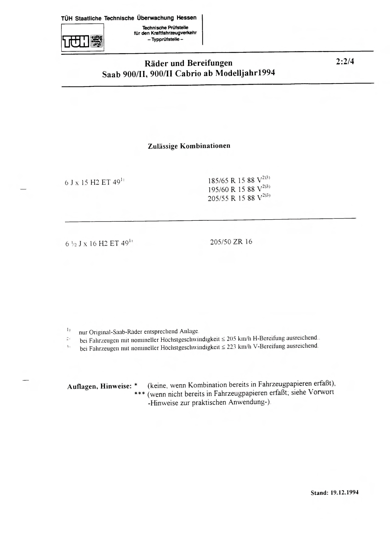

Interessant ist die #31 von banwe :cool:
Das Gutachten TÜH Hessen listet alle zulässigen Reifen-Kombis auf ab BJ.1994 = SAAB 900-II
Nur die Größe 205/55 R 15 ist dann für den 9-3 aus 2002 nicht mehr gelistet - lt. örtlichem SAAB-Fachbetrieb.
Komisch :rolleyes::confused:
Nein, nicht komisch. Sieh mal in #31 ganz nach unten rechts:
upload_2016-10-18_14-8-20.png.66a78fecb19002423eb4f1e828556cfa.png :rolleyes:
902 bis 1997 und 902/931 ab 98 sind auch formal voellig andere Fahrzeuge (Dt. ABE vs. EU Zulassung) Die Grenze verlaeuft aber nicht exakt mit der Namensgebung.
[ATTACH=full]118893[/ATTACH] :rolleyes:
Ja klar und oben drüber steht ja auch "ab 1994 - ".
Worauf ich hinaus will, ist, dass in der Liste der zugelassenen Reifen-Felgen-Kombis für den 9-3 nur 205/55 fehlt.
Ansonsten alles gleich.
205/55 R16 war ja auch nie ab Werk für den 9-3 zugelassen. :rolleyes:
prinzalberttom meint 205/55 R15 (die Calibra-Dimension, die einem nicht hilft, weil noch seltener als 205/50 R16), die in einer anderen Liste (fuer 931) nicht mehr gelistet sind, obwohl es prinzipiell sein koennte.
Ahso, okay. Habe ich falsch verstanden. Sorry.

Hier ist die Seite aus dem amerikanischen Handbuch, Modelljahr 2002.
tmp_9360-IMG-20161019-WA0000-474643485.thumb.jpg.433c358f7b4f7c06e8d87d296d7b1818.jpg
