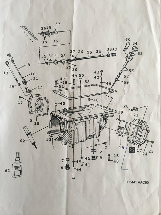

* hmh - Ablassschraube hab ich nicht gefunden - bin ich zu blöd oder wie kriegt man das Öl raus?
Stimmt, die neueren haben keine. Muss der Deckel vom Diff ab.

Ja kann man auch absaugen...durch das Öleinfüllrohr.
Klar, geht auch, irgendwie.
Aber man bekommt so schon (zu) wenig raus. Deshalb favorisiere ich den Diff-Deckel, bei natürlich vorn leicht angehobenem Fahrzeug.

...einer der nachteile des absaugens ist ausserdem, dass du dann nicht an den magneten und das sieb kommst, um diese beiden zu reinigen. die stecken nämlich im/am differentialdeckel... und sollten bei unbekannter wartungshistorie durchaus mal gesäubert werden...

Absaugen ist keine Option.
Ich nehme auch bei 900-Getrieben mit Ablassschraube din hinteren Deckel ab.

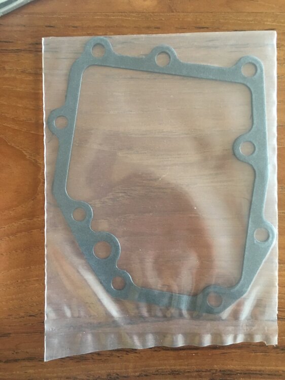

...naja - beruhigt wäre mein gewissen erst wirklich, wenn ich das sieb und den magneten am diff-deckel in augenschein hätte nehmen können. nun weisst du nicht, ob sich der am magneten befindliche abrieb als "normal" darstellt und ob sich andere bestandteile in deinem getriebe auf wanderschft gemacht haben...:redface: und der aufwand für das abnehmen des diff-deckels hält sich nun wirklich in grenzen. man hätte allerdings in eine neue deckeldichtung "investieren" müssen. ich z.b. wusste dann, dass ich meine getriebeüberholung forcieren musste, als ich ein stück lagerkäfig am magneten gefunden habe...:redface:
