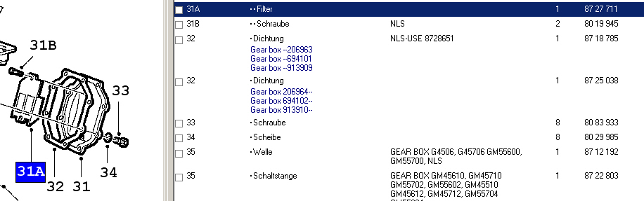

...wieso...??? kein magnet an der ablassschraube, die der 92er softie ja nicht mehr hat...??? und das sieb hast auch du mit bj '88 am diff-deckel - oder...???...:tongue:
Magnetische Ablassschraube: ja
Filter am Diff-Deckel: nein - hab ich bei allen meinen Getrieben (neustes Baujahr 1988) noch nie gesehen?!
...mhh...zumindest lt. epc sollte das auch bei modellen '86 - '89 vorhanden sein...:confused: (siehe bild)
Hm, ist mir bisher noch nicht bewußt aufgefallen, und ich habe schonmal danach geschaut.
Naja, im Frühling kommt der Deckel nochmal runter, dann schaue ich nochmal nach.
Diff-Deckel mit Filter, ich hätt noch drei komplette Stück rumliegen.
Bei Bedarf bitte melden !
