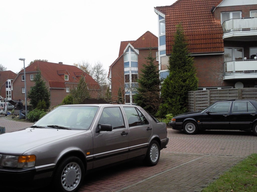

Ich habe nur vorne die Federbeine eingebaut,aus dem gleichen Grund,wie oben beschrieben... dieser komische"hängende" A.... Popo.
[ATTACH]51067.vB[/ATTACH]
Ich glaube,auf diesem Bild sieht man es schon ganz gut.Der Rosenquartzfarbene ist original,der blaue im Hintergrund hat die Aerofedernbeine verbaut.

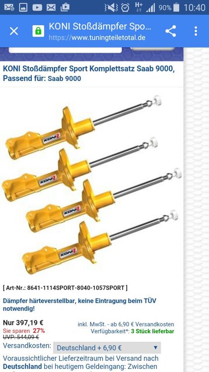

welche Stoßdämpfer sind denn zu empfehlen, wenn man Serienfedern weiterhin fahren möchte?
Sachs Sport Touring?
Sachs Advantage?
Koni gelb auf weicher Einstellung?
andere Alternativen?
Kann komfortabel straff sein, aber nicht zu hart.

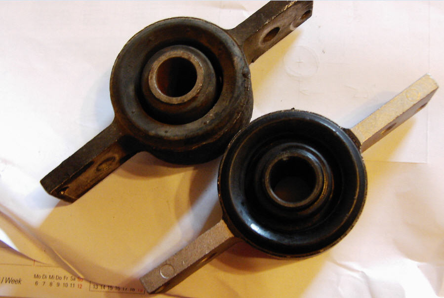

Hallo :ciao:, hab auch mal ne Frage zum Fahrwerkszeischhh :, die Originalen, hinteren Lenkerbuchsen am Querlenker vorn, sind ja nicht so Optimal. Ich hatte die vor ca. 30000 km mal Erneuert, mit Originalteilen und jetzt "Pollert" die Vorderachse wieder :bike:. Nun die Frage: wie Verhalten sich solche PU Buchsen sind die Extrem härter und wie ist die Haltbarkeit ? MfG
Wenn es wirklich die originalen QL-Buchsen waren sollten die eigentlich etwas länger halten als 30000km.
Zu den PU-Buchsen kann ich leider nichts sagen, aber die Meyle-Buchsen sind sehr gut, seriennah und haltbar. Eine Erfahrung, die wohl Mehrere hier bestätigen können.
