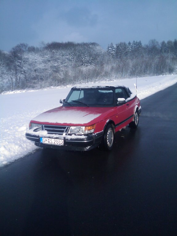

Ist also doch ein bisschen frostempfindlich, der Schwede ...
Nö is er nicht :biggrin:

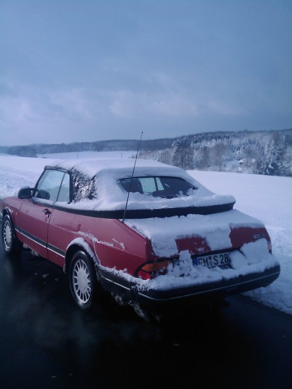

Aber immer schön die hintere Stosstange fegen. Gibt sonst Ärger mit der Rennleitung. :rolleyes:
