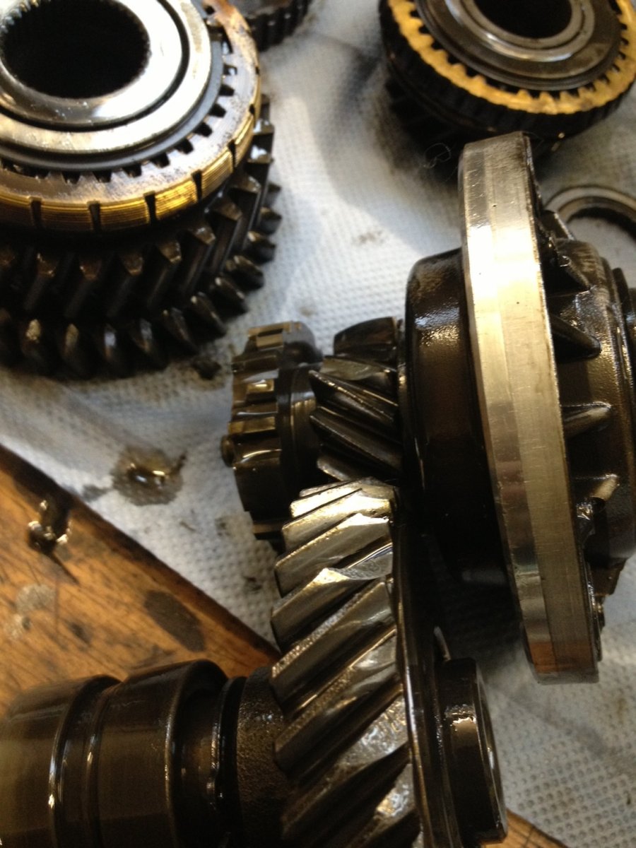

Vierter Gang macht bei normaler Fahrt plötzlich Geräusche… Im 5. weniger… im 3. lautes Rattern. Rattergeräusche auch im Leerlauf bei stehendem Fahrzeug aus dem Bereich Getriebe/Kupplung/Primär. Geräusch versiegt durch Treten der Kupplung… Tja, das Getriebe wurde vor etwa 25 TKM vollständig mit Neuteilen (!) neu aufgebaut, und sollte mangels seither vorhandener Leistung noch nicht so ganz an der Verschleißgrenze sein…
