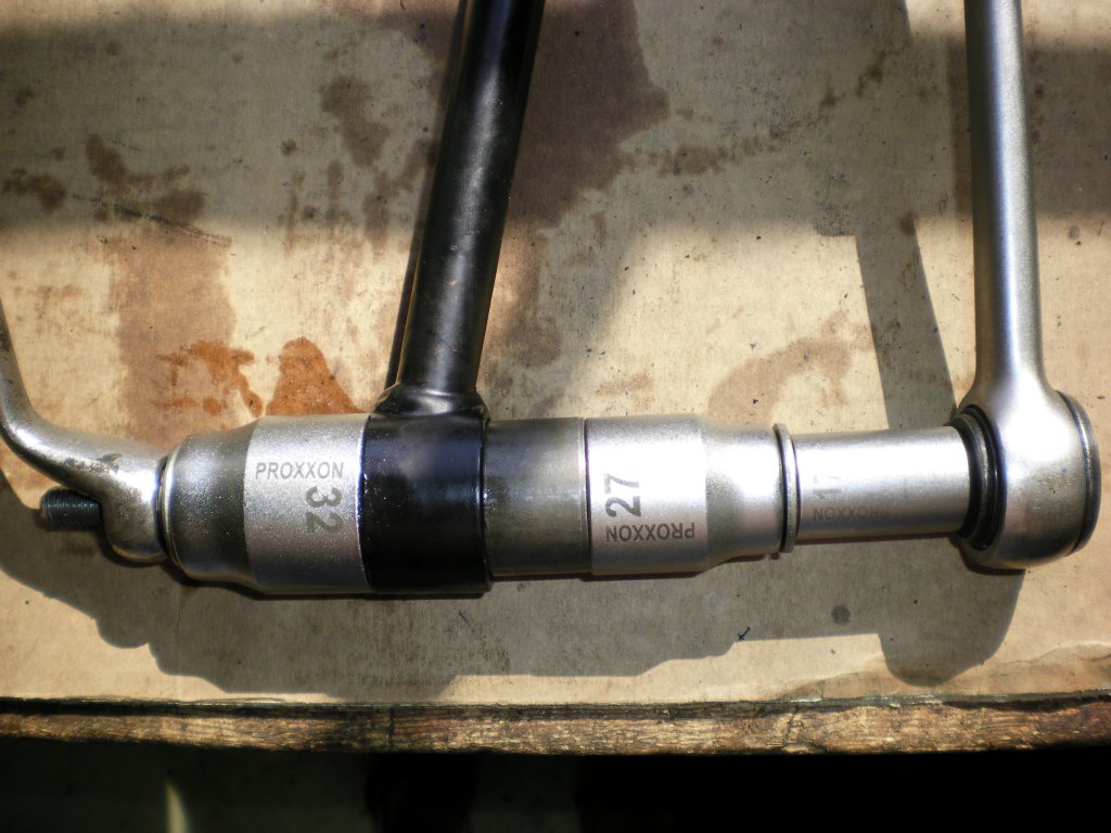

hallo zusammen. ich plane mir gerade meine 901 fpt winterbaustellen zusammen. eine wäre das fahrwerk. nach 169.000 mi und 23 jahren ja eine sinnvolle sache. das auto macht männchen, das fahrverhalten ist einigermaßen schwammig. auf jeden fall möchte ich folgende punkte machen: 16 s federn (zwar gebraucht, aber noch in orginallänge), koni rot, spurstangen und spurstangenköpfe, traggelenke. nun dachte ich, wenn man schonmal dabei ist, wären da auch die buchsen sinnvoll. ob ich alle mache, weiß ich noch nicht. gerade der linke obere querlenker geht ja nur raus wenn auch der motor draußen ist. da hab ich ehrlich keinen bock drauf. insgesammt brauch ich aber noch ein werkzeug, um die dinger raus- und rein zu pressen. im saab werkstatthandbuch ist eine hülse so einer art gewindestange abgebildet (abb. anhang). das dürfte doch nicht soooo speziell sein, oder? wo bekommt man sowas? oder pressen lassen?
Ich hab einfach eine lange 10er Schraube genommen und zwei passende Nüsse - siehe Bild
Oder 2 passende Nüsse und einen guten Schraubstock.
