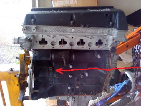

Gibt ja noch Fotos mit bereits ausgebauten Motoren:
in der markierten Öffnung sitzt besagter (vmtl.) Öldruckschalter!

Also, das Foto soll einen B 204 zeigen - oder ist die Einbauposition des ÖDS da nicht eindeutig?
Demnach hätte man mir ja einen B 204 als B 205 "angedreht",
oder kann man die Blöcke anders zweifelsfrei unterscheiden?
Habe ich dann einen B204 Block in meinem 9-5?

also auf "deinem" Bild ist der B205 zu sehen (es ist immer hilfreich sich genau zu informieren bevor man Bilder einer Suchmaschine verwendet, der dazugehörige Beitrag des entsprechnden Quellen-Forums hätte da für Aufklärung gesorgt) und an deiner Markierung sitz der Öldruckschalter für den B205.
Warum allerdings bei Dir an der Ölfilterkonsole der Druckschalter sitz verstehe ich auch nicht.
Beim B204 sitz der Öldruckschalter fast in der Mitte des Blocks. In jedem Fall sitzt der Öldruckschalter beim B204/B205 immer hinten am Block.

Bei meinem B205 sitzt der ÖDS genau dort, wie auf dem Foto gezeigt; wenn es der B205 Block ist, um so besser.
