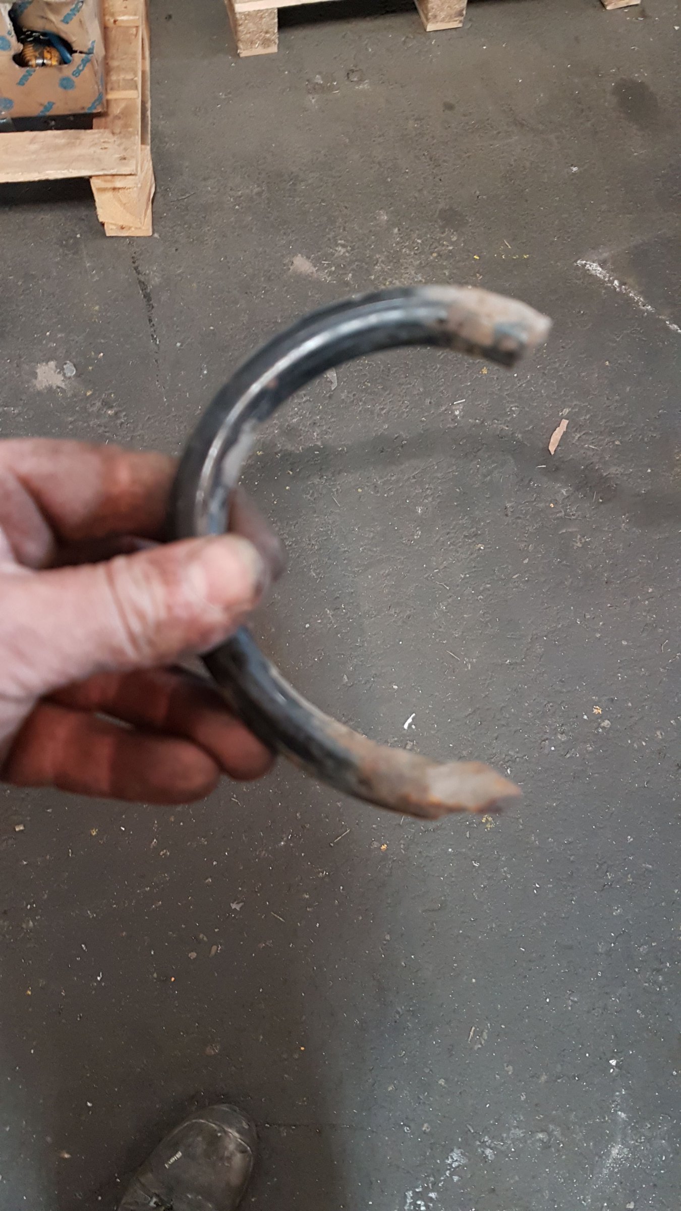

Das Problem ist eher, das die Federn an den unteren Windungen eine Art Gummiüberzug haben....wenn die dann dort anknackst, bleibts lange ungesehen.
Da ich hier mitlese hab ich extra drauf Geachtet ...und es war auch gleich zu Sehen ..klar wenn man es nicht auf'n Schirm hat fällt es einem nicht sofort auf !

So heute Bremsklötze gewechselt und was sehe ich ..... vorne links, bei keine Ahnung welchem Kilometerstand passiert, jetzt 162000 der TTid mit Ez 1.09 also Mj 2009. Unterste halbe Windungab, hing in dem Schlauch fest.
@ 9-3tid150 ...genauso war es bei mir auch ..!
