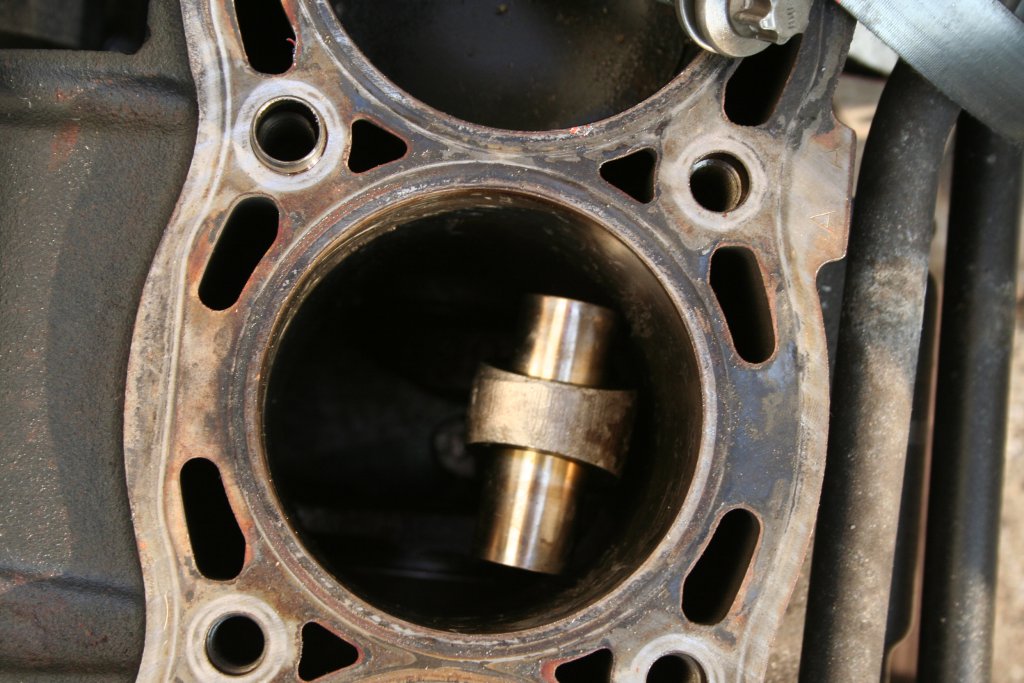

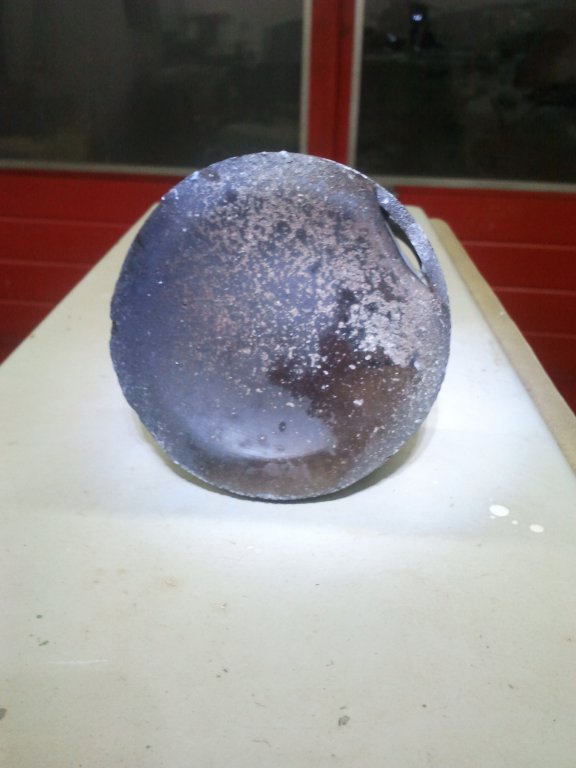

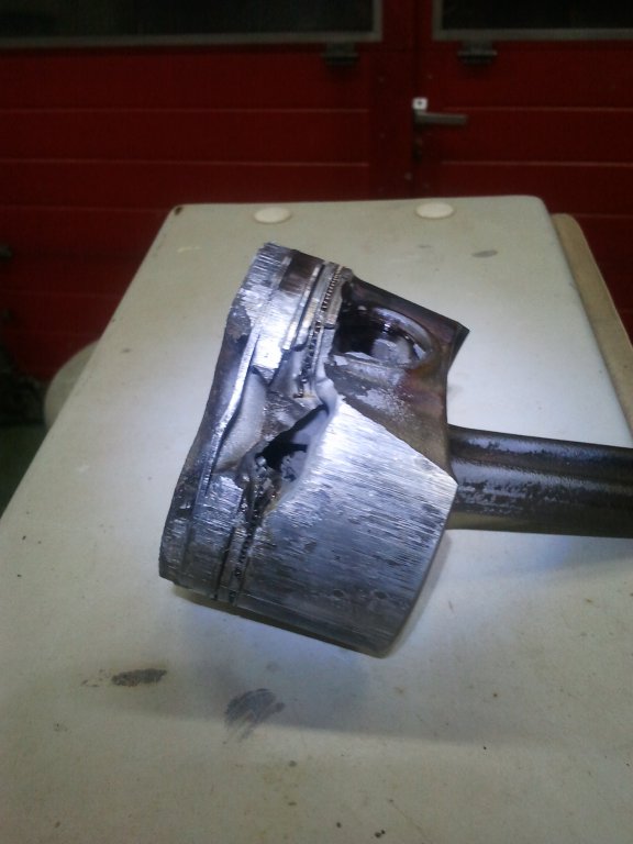

Ich stell mal die Bilder vom seitlich durchgebrannten Kolben rein und bitte mal die Fachmänner um eine Einschätzung. Wichtig(oder auch nicht) ist, dass die Kerzenelektrode auf diesem Zylinder halb weggebannt war.
Ob das die Ursache oder Wirkung durch den Schden war, ist nicht klar. Das Korbelgehäuse war unter dem Kolben knochentrocken, Kolbenbodenkühlung zeitweise verstopft? Ich hab die Spritzdüse ausgebaut, die war scheinbar ok. Kann die DI drann schuld sein? Beim letzten Motor in dem Wagen war auch der erste Zylinder hochgegangen, da war aber eigentlich ne defekte Kopfdichtung ursächlich für den Motorschaden ausgemacht worden....sehr dubios!
Hier die Eckdaten: B235E mit Hirsch 220 PS, 230 000 km, davon 50000 Gasbetrieb, die letzten 10tkm SuperPlus, sehr zahme Fahrweise! Verdächtig geringer Spritverbrauch, unter 10 Liter!
Zylinderkopf, die anderen drei Kolben und alle Ventile sind augenscheinlich ok, Düsen werden morgen auf Einspritzvolumen geprüft. Mehr fällt mir zu der Sache auch nicht ein! Ich möchte nur sicher gehen, das der neue alte Motor nicht gleich wieder Schrott ist!

Ich vermute, dass die Gasanlage zumindest das Leben des Motors nicht verlängert hat. Für die AutoBlöd hat ein Redakteur mal die LPG-Foren durchforstet und eine Liste diverser Motoren diverser Hersteller aufgestellt, die nach einer Gasumrüstung gehäuft Motorschäden gezeigt haben. B205 und B235 waren auch dabei.
Die Bilder sehen für mich nach Überhitzung/Glühzündung/Klopfschaden aus.
Du schreibst, beim letzten Motor war auch der erste Zylinder hochgegangen. D.h. du hattest zwei Motorschäden und jedes Mal war es der erste Zylinder? Also der vorne nahe Riementrieb/Kettentrieb, wenn du davor stehst der ganz links?
... die letzten 10tkm SuperPlus, sehr zahme Fahrweise! Verdächtig geringer Spritverbrauch, unter 10 Liter!
Bei sehr zahmer Fahrweise sind unter 10 L nicht verdächtig...
Ist der auf LPG umgerüstet? Das wäre der erste Verdächtige...
Jo, der Erste Zylinder ist der am Kettentrieb und ja der Wagen hatte vor nem Jahr schon mal nen Motorschaden. Da hat das Pleuel vom ersten Zylinder die Wand durchschlagen. Aber da sah es eher nach viel Wasser im Öl, dadurch keine Schmierung und schlussendlich Kolbenfresser mit Abriss! Nach dem Schaden jetzt liegt es natürlich nahe, dass Gaseinspritzdüse (ICOM), Benzineinspritzdüse oder DI am Ersten ne Macke hatten/haben und desswegen der Erste zu mager lief. Natürlich blöd, der Motor lief absolut rund und hatte auch vollen Druck, echt Mist!
Ihr bestätigt aber meine Vermutung, das Magerlauf (aus welchem Grund auch immer) die grundsätzliche Ursache ist. Die anderen drei Zylinder sehen, für die Laufleistung perfekt aus!

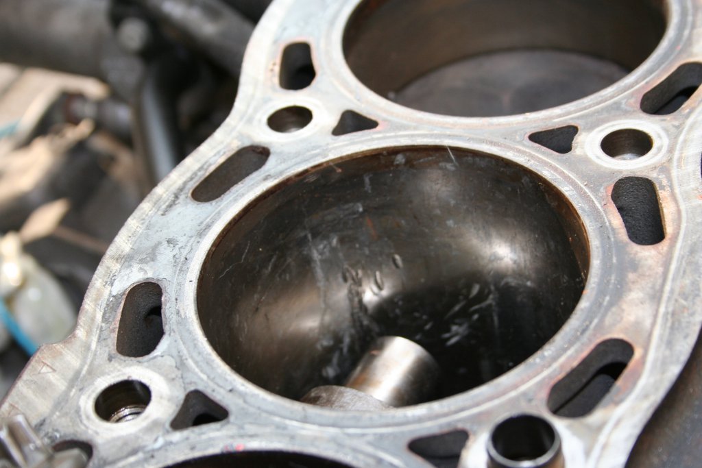

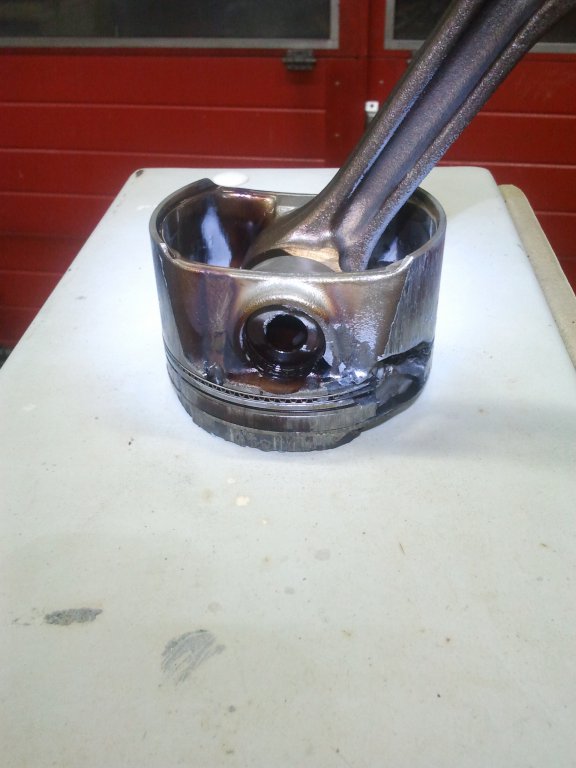

[ATTACH]51754.vB[/ATTACH][ATTACH]51753.vB[/ATTACH]Meiner Aero Hirsch hat auch letztes Jahr ein Kolbe richtig weg geschmolzen und dabei auch ein Loch im Block geschlagen!!

[ATTACH=CONFIG]64980[/ATTACH][ATTACH=CONFIG]64979[/ATTACH]Meiner Aero Hirsch hat auch letztes Jahr ein Kolbe richtig weg geschmolzen und dabei auch ein Loch im Block geschlagen!!
Nur für die Statistik: Welcher Zylinder? Mein 1. Tipp: Zylinder 1 (der 2. wäre Zylinder 4)
:listen:
*flüster*
guck noch mal die Bilder an....
zylinder 2
:listen:
*flüster*
OK, kann kein endständiger Zylinder sein, hab die kleinen Bilder nur flüchtig betrachtet :redface:
zylinder 2
Ob 2 oder 3 hätte ich jetzt aber nicht sagen können?! Lass mich raten: Erkennbar ist das an der angegossenen Fläche mit dem A drauf...
2 ist Richtig!
