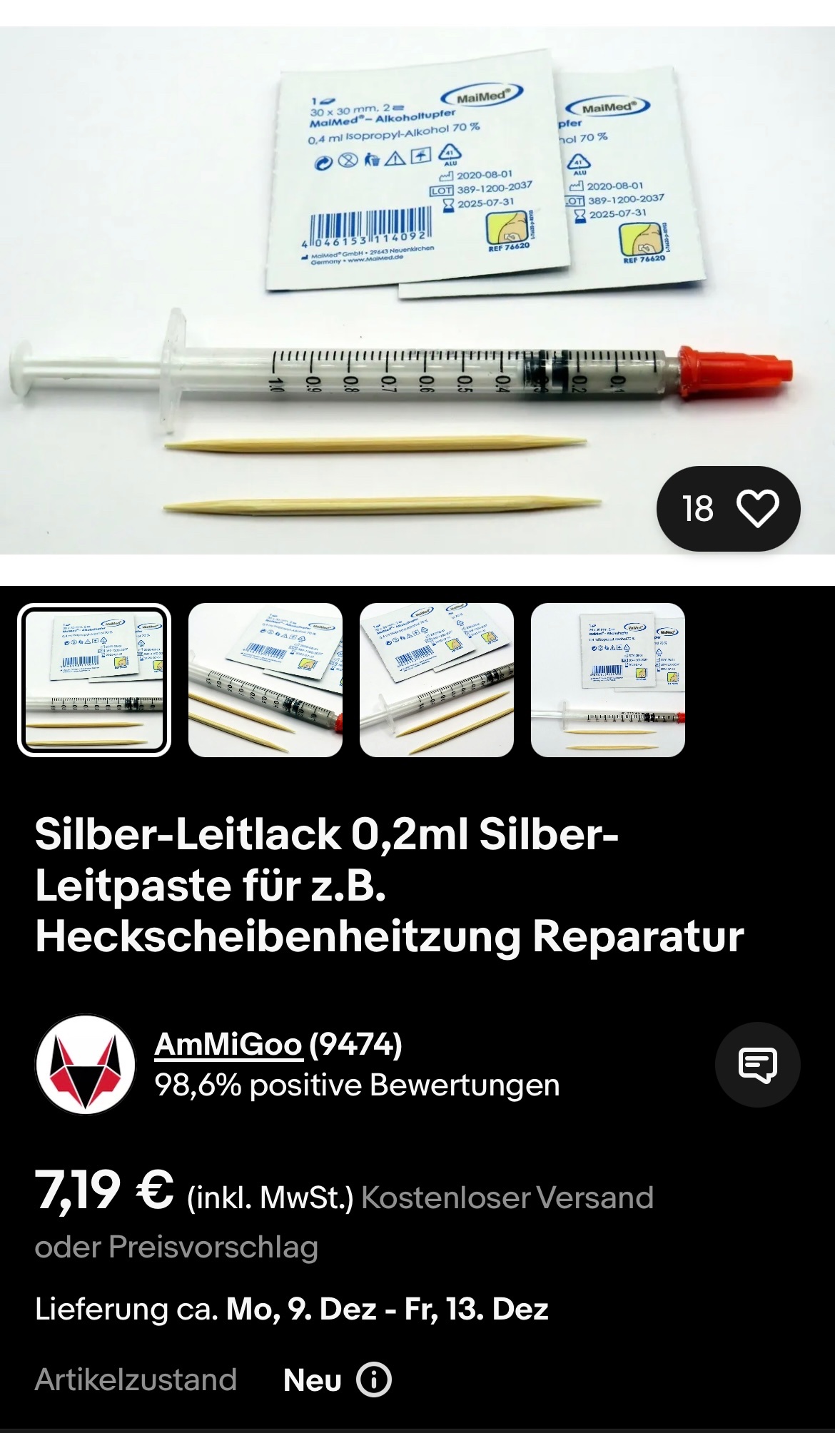

November 30, 2024Nov 30 Ich hole den Uraltbeitrag mal wieder hoch. Da ich natürlich meinen Silberleitlack nicht mehr finde, wollte ich neuen kaufen. Jedoch, kann es sein, daß es den nicht mehr gibt? Die einschlägigen Elektronikversender haben den auf jeden Fall nicht mehr im Programm. Und ob man der Kleberversion trauen soll?
November 30, 2024Nov 30 Mitglied Die google-Suche ist doch voll mit Ergebnissen... https://www.google.com/search?q=leitlack+silber&oq=leitla&gs_lcrp=EgZjaHJvbWUqBwgEEAAYgAQyBggAEEUYOTIHCAEQABiABDIHCAIQABiABDIHCAMQABiABDIHCAQQABiABDIHCAUQABiABDIHCAYQABiABDIHCAcQABiABDIHCAgQABiABDINCAkQLhivARjHARiABDIHCAoQABiABDIJCAsQLhgKGIAEMgcIDBAAGIAEMgcIDRAAGIAEMgcIDhAAGIAE0gEIOTg2MmowajeoAhSwAgE&client=tablet-android-samsung-ss&sourceid=chrome-mobile&ie=UTF-8&chrome_dse_attribution=1 z.B. https://www.ebay.de/itm/186231596884?chn=ps&_ul=DE&mkevt=1&mkcid=28&google_free_listing_action=view_item
November 30, 2024Nov 30 Danke für die Info. Ich habe jetzt mal Paste bestellt. Wahrscheinlich war ich bei der Suche zu sehr auf kleine Fläschlein fixiert. Die sind etweder nicht lieferbar oder kosten ingesamt so zwischen € 40.- und € 50.-. Ich hatte so um die € 10.- bis € 15.- in Erinnerung.
November 30, 2024Nov 30 Moin, Silberleitlack gibt es bei der Firma Hans Wolbring in Hör - Grenzhausen Klappt hervorragend
Dezember 1, 2024Dez 1 Dankeschön für den Hinweis. Aber bei € 32.- inkl. Versand suche ich doch noch mal in meinem Bestand.
Dezember 5, 2024Dez 5 Moin, wenn Du nicht fündig wirst schick mir eine PN. Ich fülle Dir dann ein paar Tropfen ab.
Dezember 6, 2024Dez 6 Mitglied Dankeschön für den Hinweis. Aber bei € 32.- inkl. Versand suche ich doch noch mal in meinem Bestand. …….laut Link von [mention=800]patapaya[/mention] sind es mal gerade 7,19€ - kostenloser Versand Die google-Suche ist doch voll mit Ergebnissen... z.B. https://www.ebay.de/itm/186231596884?chn=ps&_ul=DE&mkevt=1&mkcid=28&google_free_listing_action=view_item ……liegt übrigens auch bei mir im Regal und funktioniert
Dezember 6, 2024Dez 6 Wie gesagt, Silberleitlack im 10 ml Fläschchen koste so zwischen € 30.- und € 50.-.
Dezember 6, 2024Dez 6 Ja, aber mit den 10 ml könnte man auch die kompletten Heizdrähte ganzer Scheiben nachmalen. Für den gelegendlichen Heimbedarf sollten selbst die verlinkten 0,2 ml über jahhre hinaus reichen. Bin sonst ja auch immer ein Freund davon, mich bei solchen Sachen aufgrund der für Kleinpackungen hohen Preise immer gleich umfassend einzudecken. Aber an der Stelle dürften selbst die 0,2 ml schon bis zum Ende der eigenen Schrauberei ausreichend sein.
Dezember 6, 2024Dez 6 Ich geb' Dir ja recht, Aber es widerstrebt mir halt, für 10 ml um die € 40.- auszugeben. Deswegen habe ich ja auch mal die Paste bestellt. Und außerdem ärgere ich mich, daß ich mein Fläschlein nicht mehr finde. P.S: Gerade nachgemessen; bei meinem Sommersaab sind exakt zwei Heizdrähte noch intakt.
