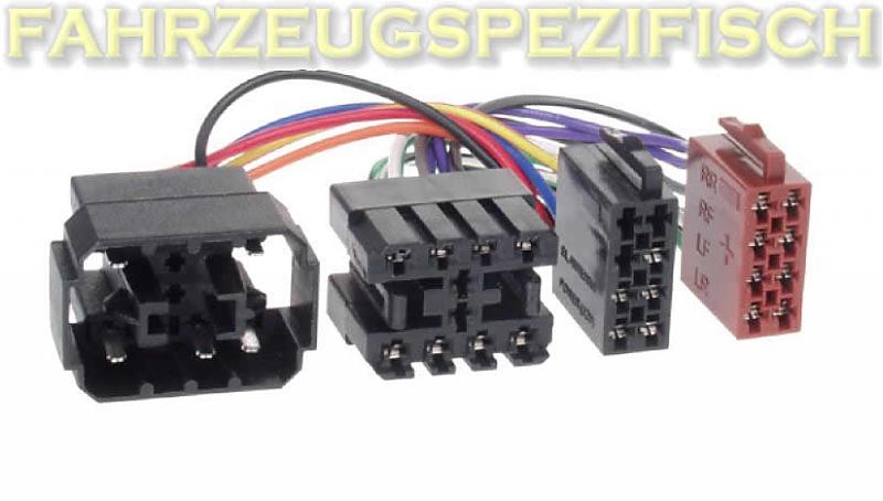

Der Hersteller , der Stecker Saab 900<=> ISO herstellt, heisst AIV, gibts bei den RED ZACK-Läden, Kosten lt. Liste 12,90, bei Einzelbestellung könnens auch mal 19,90 werden.

weiss jemand ob der hier passt?
ich hab die 901 Steckerform gerade nicht im Kopf...
ist der Einzige den ich für Saab 900 Bj < 1993 gefunden habe...
Ja der passt, gibt es auf ebay aber viel billiger:
http://cgi.ebay.de/SAAB-900-8-93-9000-8-94-Radioadapter-ISO-Adapter_W0QQitemZ220153320737QQihZ012QQcategoryZ38766QQssPageNameZWDVWQQrdZ1QQcmdZViewItem
Hier die Pinbelegung:
http://www.carhifidirekt.de/catalog/images/aiv/410852.jpg
