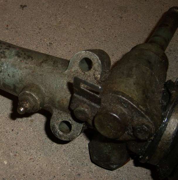

Neuerwerb SAAB 96 V4 BJ 78
am Lenkgetriebe linke Seite ist einer
Ups :rolleyes::eek::confused:, wie konnte ich das nur vergessen :eek::eek::eek:
Aber wie gut ist es, einer von uns passt doch immer gut auf :smile: Damit könnte das Problem schon mal gelöst werden und ich dacht schon : was kann denn da groß sein, ist ja nix dran an der Lenkung .
Hier zeigt sich es , wir haben doch Kenner in unserer Abteilung der ollen Kisten :cool::smile:
michel
...die Schmiernippel (hat er doch noch?) richtig durchpressen
Lenkgetriebe unten den Deckel abnehme, könnte man dort nachölen
Es gibt im ganzen Auto nur ein Schmiernippel, auf dem Lenkgetriebe...
[ATTACH]52408.vB[/ATTACH]
sach ich doch!
Gut durchpressen. Lenkung nach links verstellen und wieder rein mit dem Fett, nach rechts verstellen und ....... (nach so langer Zeit )
Ooch , Jahrgang 1978 ... der hat ja fast noch Garantie , der ist doch noch nicht mal soooo alt :cool:. Na gut, paar Tage ist die Garantie vielleicht schon abgelaufen , aber das kann doch nicht so ein Problem sein :biggrin:
Ein bischen Fett rein und dann jeht dat doch wieder :smile::smile::smile:
michel
ich kleines Licht darf dir einen Rat geben? :)
Würde erstmal sagen, die Schmiernippel (hat er doch noch?) richtig durchpressen
du hattest richtig vermutet....es gab doch einen nippel..danke!!
Danke!! habe diesen Nippel dann auch gefunden und genutzt, nun ist alles wieder fühlbar besser und als okay zu befinden!!

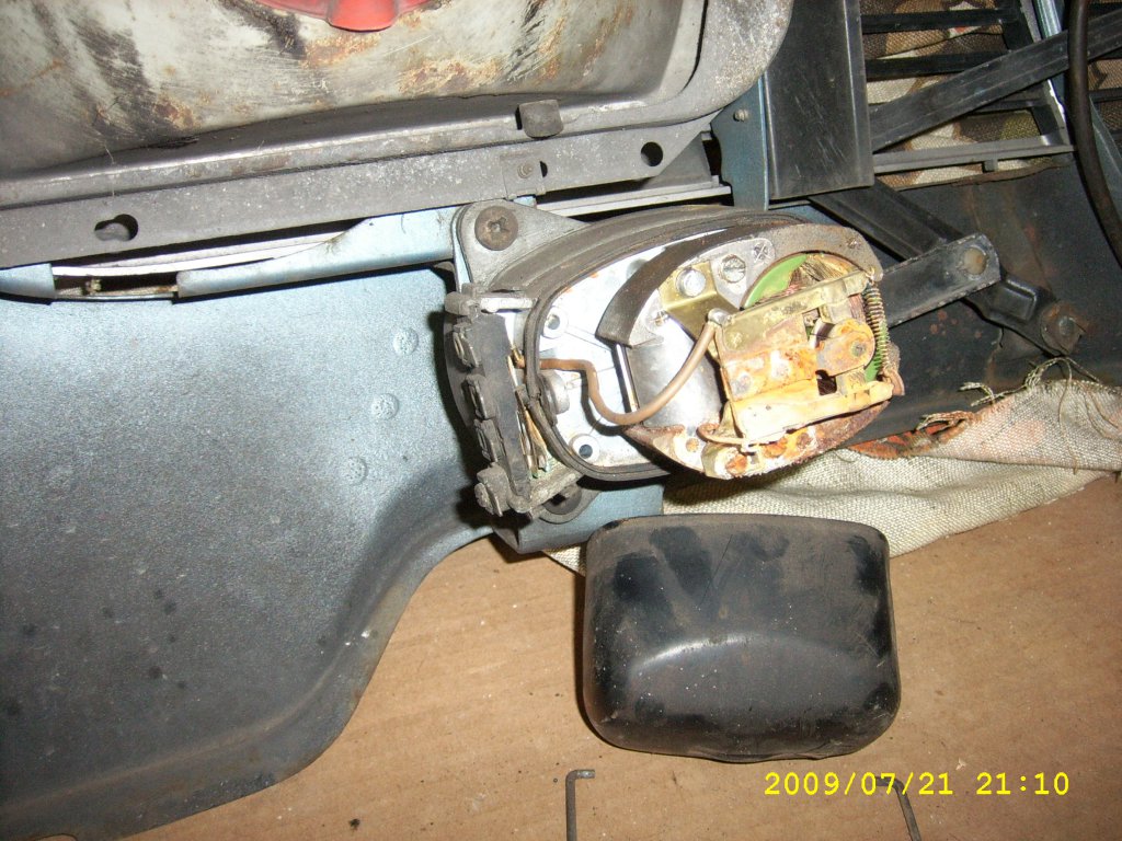

...schauen warum die scheinwerferwischer nicht funktionieren...
Am Wischermotor ist ein Parkschalter/Kontakt angebaut die manchmal ganz oxidiert ist. Auseinander nehmen und saubermachen wenn noch möglich sollte helfen.
[ATTACH]52443.vB[/ATTACH] [ATTACH]52544.vB[/ATTACH]
Den elektrischen Zusammenhang (verbastelter Kabelsalat) zwischen Scheinwerfer-Wischer und Abblendlicht hab ich auch noch nicht durchschaut...:mad:

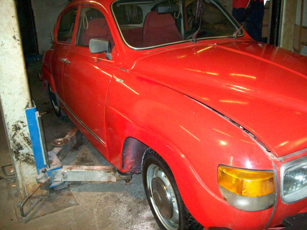

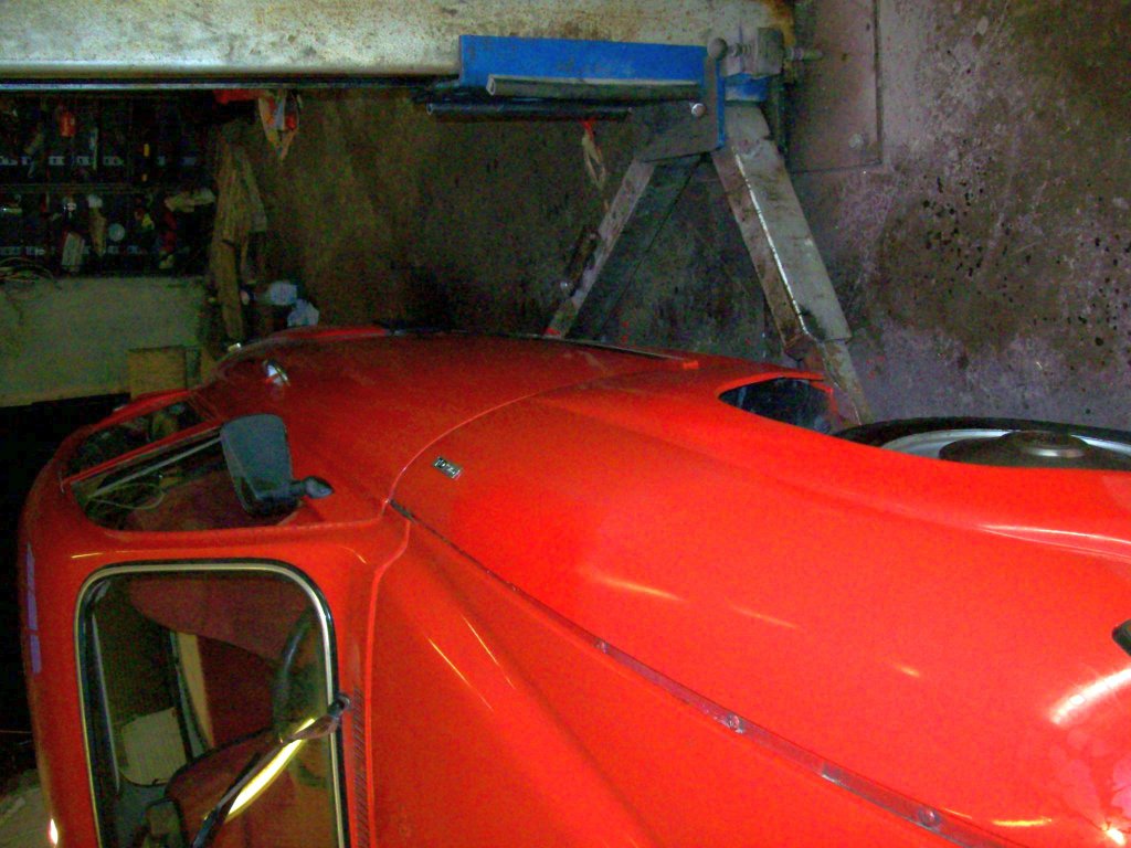

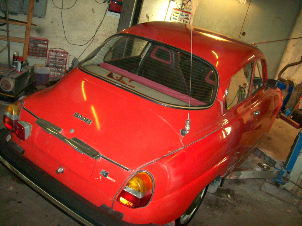

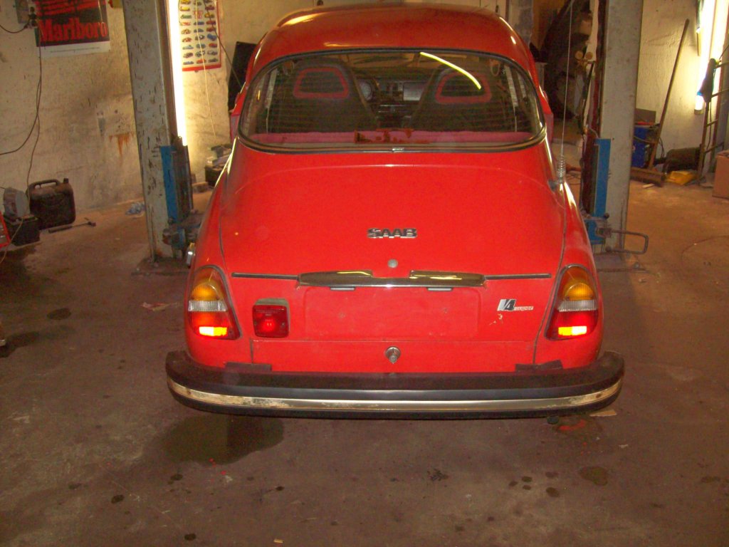

so nun ist alles etwas aufgehübscht, die Tage, wenn der Lack an den Flickstellen trocken ist, polieren und eine innenreinigung machen.
Dann dürfte die Vollabnahme (eventuell H) Kennzeichen kein Problem sein.
[ATTACH]52489.vB[/ATTACH][ATTACH]52490.vB[/ATTACH][ATTACH]52491.vB[/ATTACH][ATTACH]52492.vB[/ATTACH][ATTACH]52493.vB[/ATTACH][ATTACH]52494.vB[/ATTACH]
Na also , geht doch :smile:, aber die Beulen macht man vor dem Lackieren normal raus :biggrin: ansonsten : schön rot ist er :smile:
michel
beulen....ist EIN Schatten
Beim Kotflügel vorne rechts ein Schatten :rolleyes: , Du hast aber nicht zufällig grade einen getrunken :biggrin:
Aber wir wollen ja mal nich so kleinlich sein , doch hinten haste den Rost nich wechjemacht :eek:, also dat jeht ja nu mal jarnich so :biggrin::biggrin::biggrin:

Hej Majoja ;o)
RESPEKT!!!
Als ich den 96er live gesehen habe, dachte ich nur "Mein Gott....ob der dieses Jahrzehnt noch laufen wird....".
Dann muss ich wohl nochmal rumkommen demnächst....den will ich nochmal sehen...

Einen hab ich noch:
Ist die Zierleiste der rechten Tür tatsächlich überlackiert oder liegts an meinem Bildschirm?:confused:
Mich irritiert das merkwürdige Blaulicht auf dem Dach:biggrin:
Wird der Wagen für die Freiwillige Feuerwehr in Betrieb genommen ?:dontknow:
