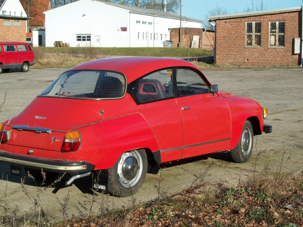

Neuerwerb SAAB 96 V4 BJ 78

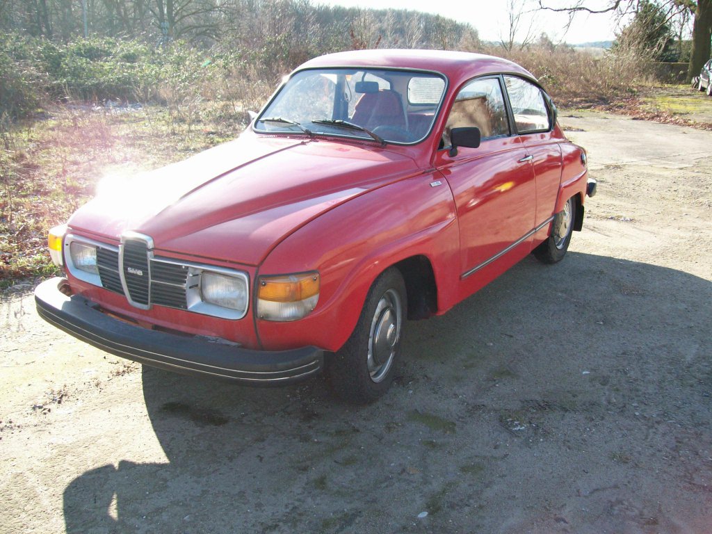

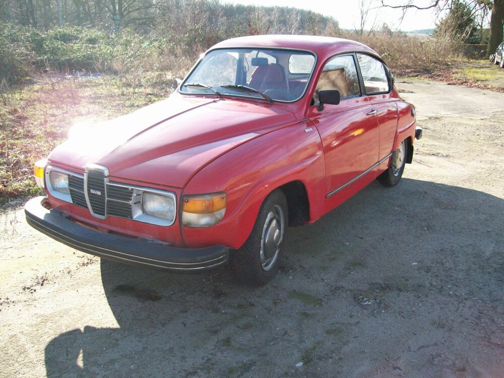

hattest du die Kotflügel jetzt garnicht ab? Da war doch sichtbarer Rost an den Nahtstellen, oder hat das auf den Bildern nur so ausgesehen?
Grüße!
Einen hab ich noch:
Ist die Zierleiste der rechten Tür tatsächlich überlackiert oder liegts an meinem Bildschirm?:confused:
Ohhhh, ja klar , raufjejaucht hat er da , wie im Radkasten ooch :biggrin::biggrin::biggrin:
War halt ne Schnellnummer und keene Restauration , aber die hat er ja ooch nich anjekündicht , aber : er war mal nich untätich die Tage :cool::smile:.
Nach den Feinarbeiten wird der SAAB schon ne gute Nummer werden :cool:
michel
Grüße!
Tja , Du siehst aber ooch allet ....tyisch 96 Schrauber :biggrin::biggrin::biggrin: Du weisst auch, wann er spätestens da6t Schweissjerät wieder anpacken muß :eek::biggrin:.
Doch ich finde trotzdem ist es ihm gelungen, in sehr kurzer Zeit die Karre flott zu bekommen und : damit kann er sich schon sehen lassen :cool::smile:
michel

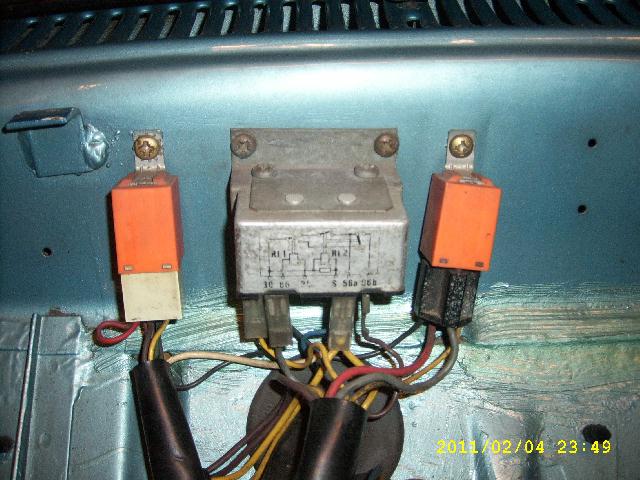

die scheinwerferwischer rauben die zeit! wie sollen die bloß funktionieren, mache ich die Zündung an laufen die wischer dauerhaft. wie schalten die wischer? wie wird das an und abschalten geregelt? Ist ein Relais dafür zuständig?
könnte mir jemand dabei weiterhelfen?
danke
Ja, neben dem Lichtrelais soll ein orangenfarbiges Relais angeschraubt sein (#49);
http://home.kpn.nl/m.hilvers/schemas/schem-ruitenwissers.jpg
Danke für den schaltplan, jedoch gebe ich offen und ehrlich zu das ich damit nicht soooooo wirklich umgehen kann, jedoch werde ich mich auf die relais stürzen und hoffen das richtige zu finden, zur not hoffe ich auf deiner hilfe mit einem bild meiner relaisanordnung. denn die relais sehen farblich alle gleich aus. danke!!
... damit nicht soooooo wirklich umgehen kann,
Dann wird's wohl ein bisschen schwierig...:confused:
Es ist ein Relais mit 6 Kontakte, hier Links im Bild;
[ATTACH]52545.vB[/ATTACH]
Kabelfarben am Wischermotor, von oben nach unten gesehen;
Braun
Gelb
Rot
Schwarz
schön wäre es wenn es bei meiner elektrik soooooo aufgeräumt aussehen würde. ich mache morgen ein foto und hoffe das dieses problem ein ende findet. das mittlere (größere relais) ist vorhanden. nur links und rechts sind metalfarbende relais. bitte lass mich ein foto machen, DANKE voerst.
gruß achim
ich muss gestehen das du recht hast, nach intensiven putzen war nun auch die farbe zu erkennen. werde mir mal ein relais besorgen und schauen ob es daran lag.
danke
Und wieder sind einige Tage vergangen und heute wurde ich dann endlich belohnt!
Der Wagen ist nun fertig, alles funktioniert und er läuft einfach ge..!!

danke herr nachbar!
Na sieht doch klasse aus - Glückwunsch.

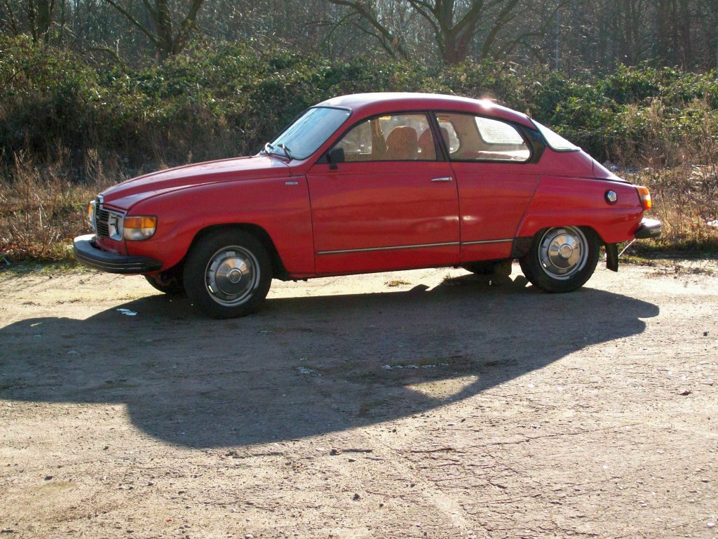

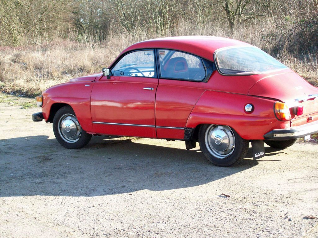

Gib doch bitte mal nen Tipp bez. des Wegpolierens des Sprühnebels vom Lackieren und der Lacknachbearbeitung.
Wundermittel, Schwabbelscheibe?
zB hinterere Kotflügel, löcher sauber ausgeschnitten Blech eingeschweißt, gespachtelt, an den Gummileisten abgeklebt, gespachtelte stellen abgeschliffen, danach feinspachtel (füller) ebenfals abgeschliffen,ab hier, aus der sprühdose: Grundierung, abgeschliffen mit wasserschleifpapier (360)dann farbe RAL 3002 auf die ausgebesserten stellen, aber ganzflächig alles frei gelassen, nach dem Trocknen wieder mit wasserschleif den ganzen kotflügel abgeschliffen (aufgeraut) und mit Verdünnung leicht abgerieben (gereinigt) dann NUR klarlack über die gesamte Fläche gesprüht ....fertisch!
Auf den Bildern ist der Wagen noch nicht gewaschen od poliert, kommt noch!
Die Waschanlage sorgt dann für den Rest ;-) alles wird wieder wie alt aussehen!

Und was hast Du an der Innenseite (und den Falzen) unternommen?
Auf dich habe ich gewartet:::::::::::::::..für dich habe ich in den radhäusern alles ausgeblasen,gelöste unterbodenschutzschichten abgezogen, dann die radhäuser mit heißen unterbodenwachs ausgesprüht, das sollte für AUF DIE STRASSE BRINGEN reichen!!

Das können wir gern machen, leider ist mir das Schwarze um die Fenster nicht sooo gelungen!
Der ERSTE echte 96ziger Fahrer und Besitzer war schon da und schaute sich das elend an, er war einfach nur beeindruckt wie leise der Motor läuft! Hatte ja leider keinen Vergleich. Vollabnahme soll diese Woche sein! Mal sehen was noch auf mich zukommen mag!
Glückwunsch auch von mir. Ich hoffe, ich kann mir den bald mal in natura ansehen. :rolleyes:
Danke.:smile:
@majoja 02
Danke.:smile:
Nicht nur KLAUS dankt es Dir, auch Dein 96er freut sich !
Gruß->
http://www.saabforum.nl/download/file.php?avatar=2815_1271787214.gif
Das finde ich nicht. Mir gefällt das Schwarze echt gut! Tolle Idee!
