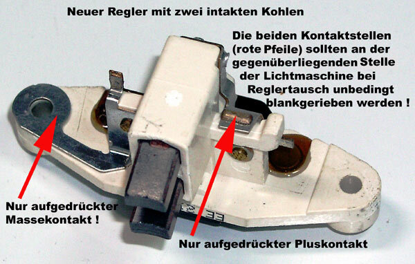

...Regler und Kohlen sind eine Einheit, d.h. neue Kohlen sind bereits am Regler anmontiert !

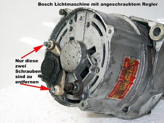

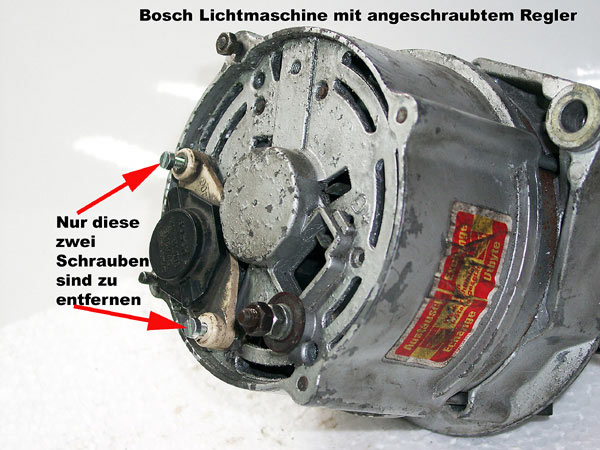

Ein neuer Regler mit Kohlen kostet maximal 15 Euro und ist mit nur zwei Schrauben an der Lichtmaschine angeschraubt.
Bei EINGEBAUTER Lima kommt man (selbst beim 901 16V / Klima) mit etwas Geschick, Hebammenfingern und einem speziellen, kurzen Schlitz-Schraubenzieher der RICHTIGEN Länge an die beiden Schrauben heran und kann den Regler ambulant ausbauen (bzw. beim Autoelektriker ausbauen lassen). Vorsicht bei solchen Arbeiten immer sicherheitshalber vorher den Minuspol der Batterie abklemmen !!!
Falls eine der beiden Kohlen am ausgebauten Regler nur noch weniger als ca. 5mm lang ist (Neulänge ca. 15 mm), ist er in jedem Fall zu erneuern. -Die Erfolgschance nach Regleraustausch liegt erfahrungsgemäss im Vergleich zum geringen zeitlichen und finanziellen Aufwand bei über 85% !

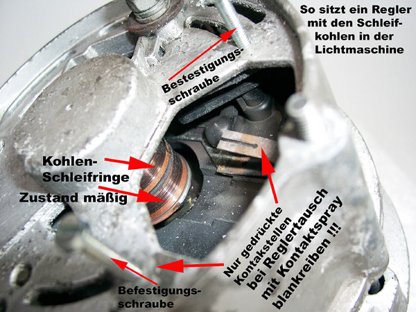

Die restlichen 15% resultieren meist aus korrodierten Masseanschlüssen der Lima; dies kann ein Kenner jedoch minutenschnell feststellen, indem er testweise ein dickes Starthilfekabel vom Minuspol (um Gotteswillen nicht vom Pluspol !) der Batterie FEST an das Lichtmaschinengehäuse anklipst.
Relativ selten sind riefige, verrostete Kohlen-Schleifringe an der eigentlichen Lima, da hilft nix, da muss leider die komplette Lima ersetzt werden.

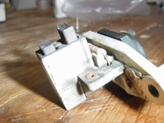

So, ich hab den Regler mal ausgebaut und musste feststellen das einer der zwei Stifte mittlerweile scheinbar nicht mal mehr Kontakt zu dem Schleifring hat, da er auf der Oberseite verrußt ist und bestimmt nur noch 3mm hat. Der hintere (zweite) Stift dürfte wohl nur noch gerade eben etws über 5mm haben.
Ergo: Ich werde mir mal einen neuen Regler mit Stiften holen und morgen montieren. Hierzu reichen sogar meine Hände aus! ;-)

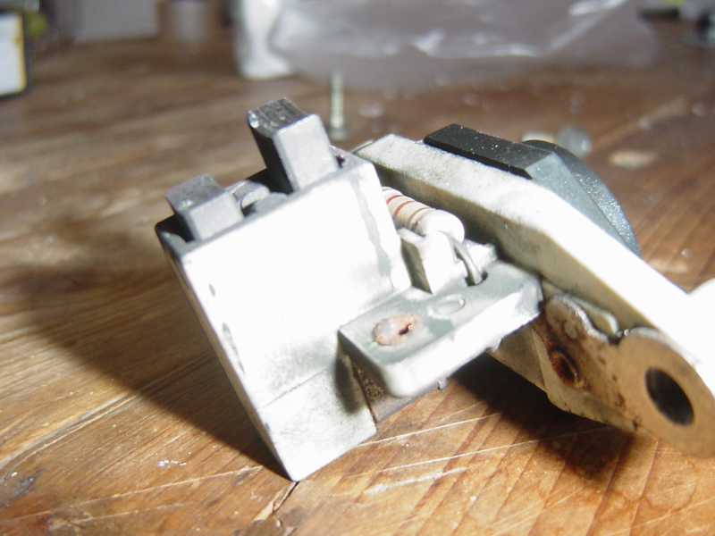

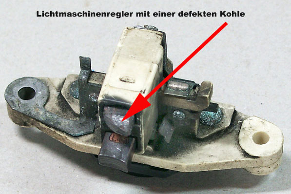

So sah der alte übrigens aus... nicht gut:
http://www.saab-cars.de/attachment.php?attachmentid=11310&stc=1&d=1176752076
Sag nur bitte nicht das du so ein blaues NoName Produkt im Netz bei F**nn*r gekauft hast, dann sehe ich dich schon nach 350km auf der Laderampe eines Freundlichen ADAC-Helfers...
Das Vergnügen hatte ich nämlich.
Das der Regler ein "billig Fabrikat" war wusste ich auch nicht, im Nachhinein habe ich den Vergleich zum Bosch-Regler gesehen..
die Kohlen vom Bosch sind länger... beide Schleifen gleichmäßig und nicht nur einer und der Andere ein bischen...
Bei Reglern ist wohl nur Hella oder Bosch angesagt...
Gruß Katte
nein, ist jetzt ein Bosch Regler drin, der mich satte 35 EUR zzgl. Mwst gekostet hat :eek: Hoffen wir das der hält.
