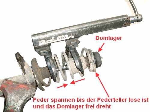

...darum ist es ein Aufwasch [ATTACH]71106.vB[/ATTACH]
Quelle: http://www.hk-auto.de/Fahrwerk.html

So.... die Domlager wurden gerade eingebaut:
Und es ist sooooo schön! Kein Knirschen und Knarzen mehr, auch die Lenkung fühlt sich deutlich leichtgängiger an!
Allerdings sagte man mir in der Werkstatt, dass die alten Lager nur ein wenig Spiel hatten, die sonst bekannten Schäden, dass die Einzelteile der Lager einem gleich entgegen fallen, war hier so nicht der Fall. Aber egal, alles ist gut!
