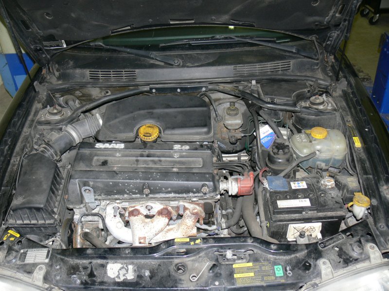

Nicht ganz :biggrin:
Eher so:
[ATTACH]52077.vB[/ATTACH]
Danke.
Eher so:
[ATTACH=CONFIG]65781[/ATTACH]
Danke.
Wenn der jetzt längs drinne wäre und das in der anderen Karosse, wäre es auch ein Einzelstück.
