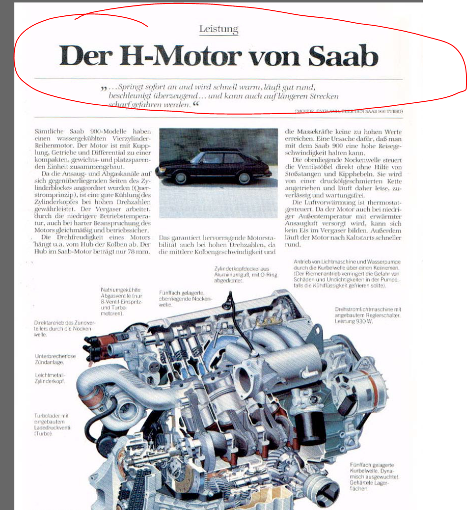

In der Zwischenzeit als Gegenpart zur Wikipedia nochmal meine eigene Recherche, auch wenn ich auch nix zum Unterschied B201 vs. H-Motor beitragen kann. Ich vermute, H-Motor ist die Gattung, B201 ist eine Art davon.

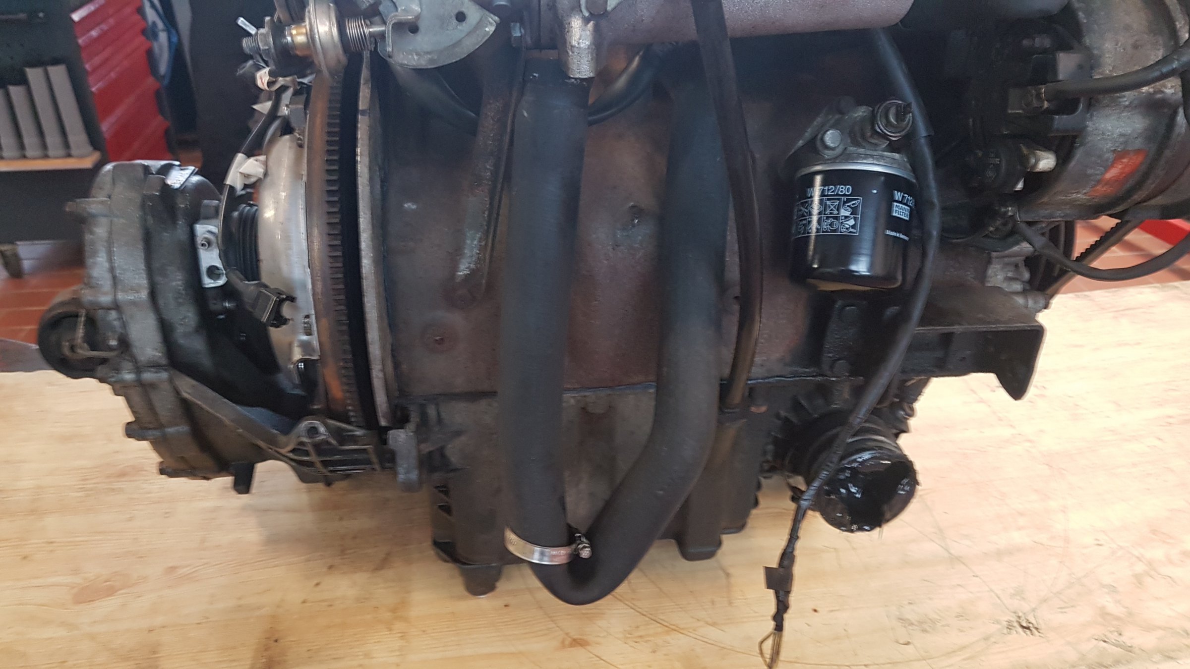

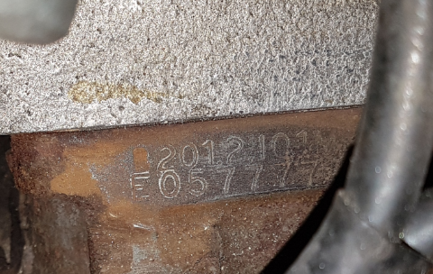

Habe mir gerade noch mal das Werkstatthandbuch 2.1 zu dem Thema anguckt. Wie man dort lesen kann, wurden B201/2 ab der Motornummer E22813/E57340 (E=1984) geändert. Ab da wanderte also, als äußerlich auffälligstes Merkmal der Anlasser von rechts, nach links.
Einen Unterschied zwischen B20 (ab 1981) und den B201 bis 1984 macht das Handbuch nicht (zumindest habe ich keinen gefunden...es kann ja gerne noch mal jemand nach lesen)

Was es bringen sollte 5 km in eine unbeleuchtete Garage zu fahren, um mit erheblichen Verrenkungen nach der Motornummer zu suchen, um dann festzustellen, dass das WHB recht hat, weiß ich nicht.:cool:
Laut WHB müsste die Motornummer mit BI 20 P08 ... beginnen. Dass Saab sonst irgendwo am Motor oder am übrigen Fahrzeug eine Motorbezeichnung a lá "B201" oder in diesem Fall "B20" angebracht haben soll wäre mir neu:confused:
