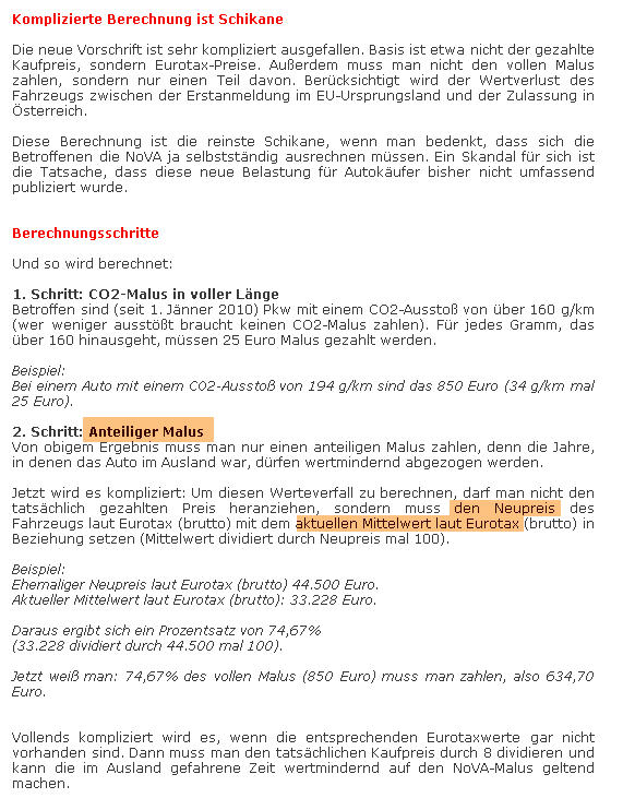

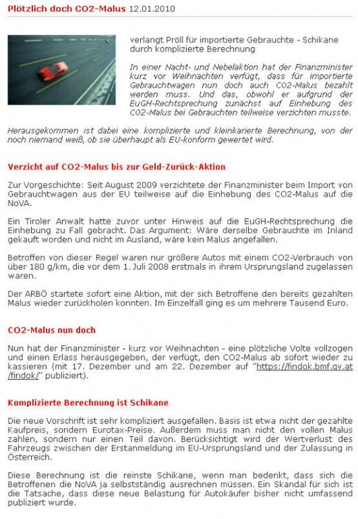

Hmm hab da grad was gefunden: http://www.kfztechniker.at/fileadmin/daten_website/Bundesinnung/Recht/Erlass_vs-010220-23-iv-9-2011.pdf
Ist ein Rundschreiben des BMF - solltest vielleicht ausdrucken und mitnehmen wenn du die Nova zahlen gehst - da ist noch von einer Prozentuellen rechnung die Rede, somit kann es nicht so teuer werden, wenn man die aktuellen 9000er Preise betrachtet...

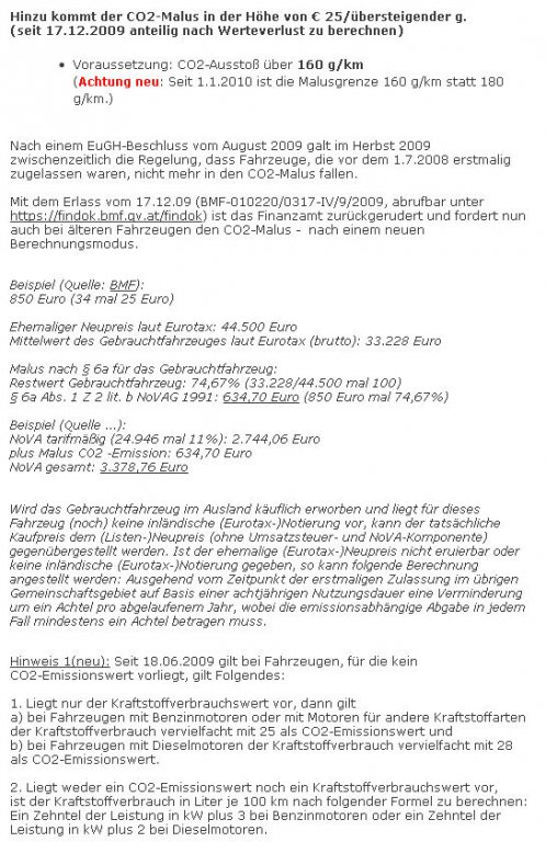

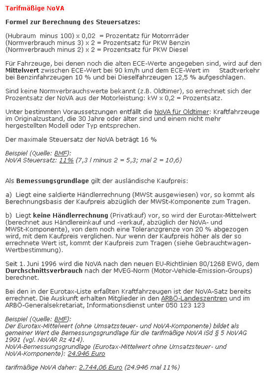

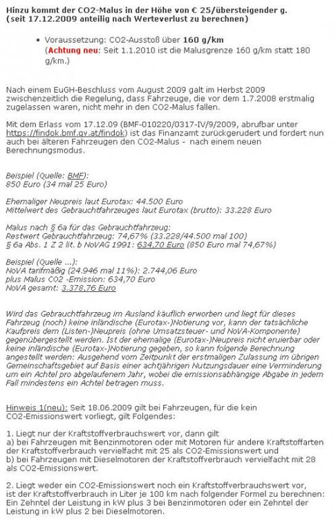

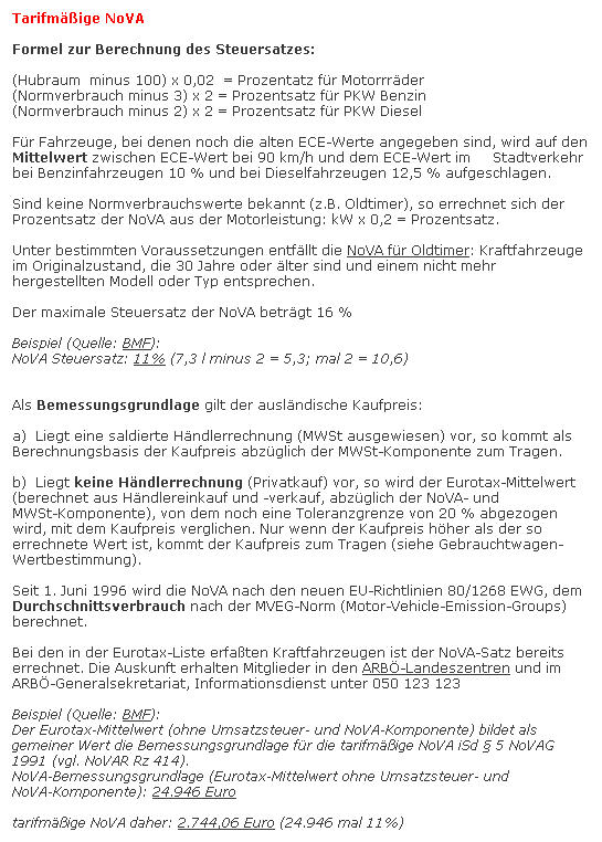

sowie das hier: http://www.ris.bka.gv.at/Dokument.wxe?Abfrage=Bundesnormen&Dokumentnummer=NOR40124281&ResultFunctionToken=16379ed9-f081-4170-83e7-8921b2da82b7&Kundmachungsorgan=&Index=&Titel=NoVAG+1991&Gesetzesnummer=&VonArtikel=&BisArtikel=&VonParagraf=6a&BisParagraf=&VonAnlage=&BisAnlage=&Typ=&Kundmachungsnummer=695%2f1991&Unterzeichnungsdatum=&FassungVom=11.02.2011&ImRisSeit=Undefined&ResultPageSize=100&Suchworte=
(3) Bei Fahrzeugen im Sinne des § 2 Z 2, für die kein CO2-Emissionswert vorliegt, gilt Folgendes:
1.
Liegt nur der Kraftstoffverbrauchswert gemäß § 6 Abs. 4 vor, dann gilt
a)
bei Fahrzeugen mit Benzinmotoren oder mit Motoren für andere Kraftstoffarten der Kraftstoffverbrauch vervielfacht mit 25 als CO2-Emissionswert und
b)
bei Fahrzeugen mit Dieselmotoren der Kraftstoffverbrauch vervielfacht mit 28 als CO2-Emissionswert.
2.
Liegt weder ein CO2-Emissionswert noch ein Kraftstoffverbrauchswert vor, ist der Kraftstoffverbrauch in Liter je 100 km nach folgender Formel zu berechnen:
Ein Zehntel der Leistung in kW plus 3 bei Benzinmotoren oder
ein Zehntel der Leistung in kW plus 2 bei Dieselmotoren.
Somit wird deine NoVA wohl vom Verbrauchswert berechnet, den es ja geben wird für den 9k... was bei den 9,5 wohl dann so rund 240g/km CO2 ergeben würde - auch nicht gerade billig..
